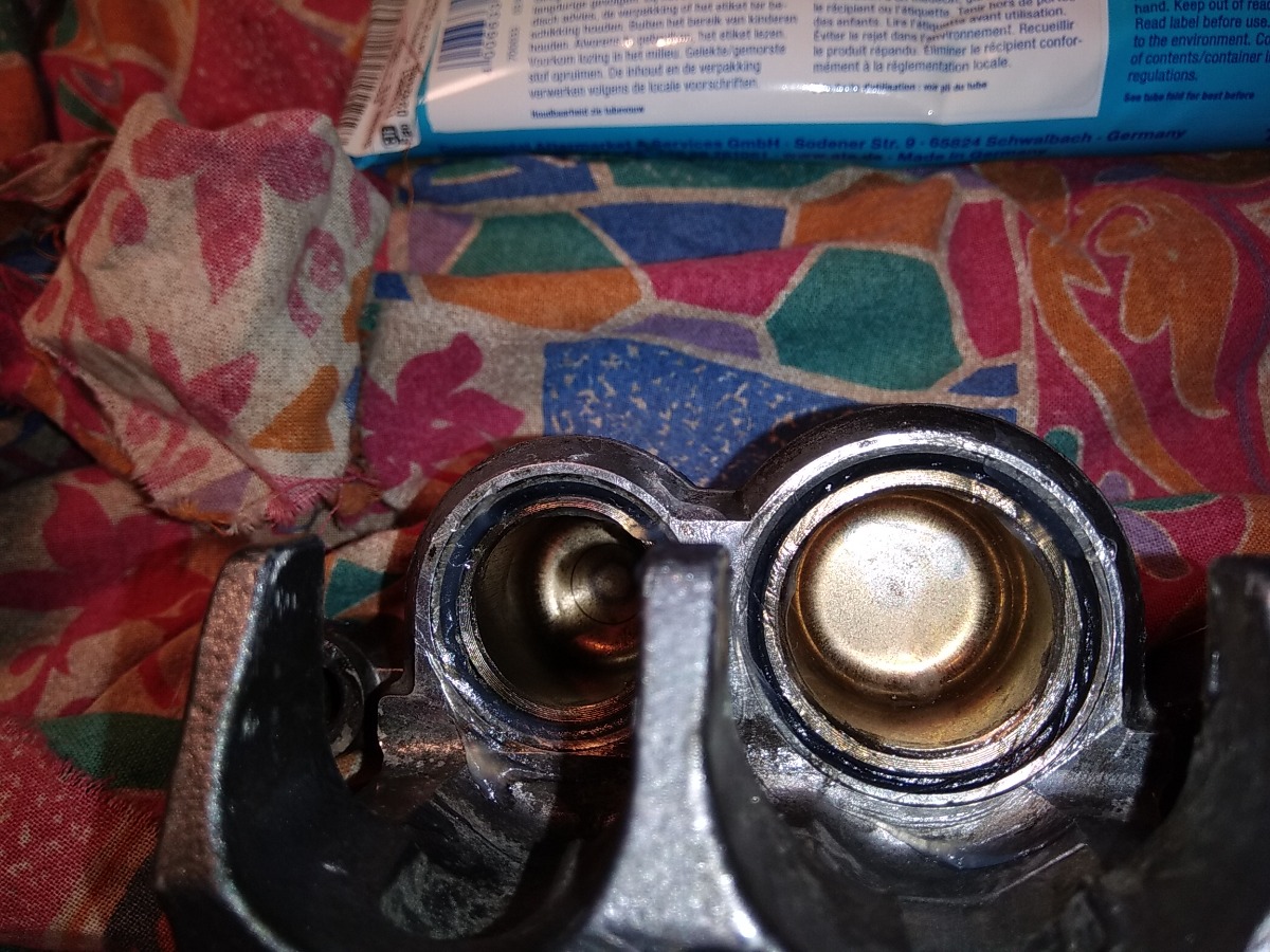

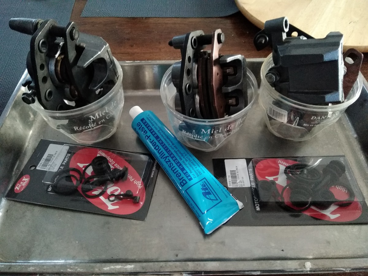

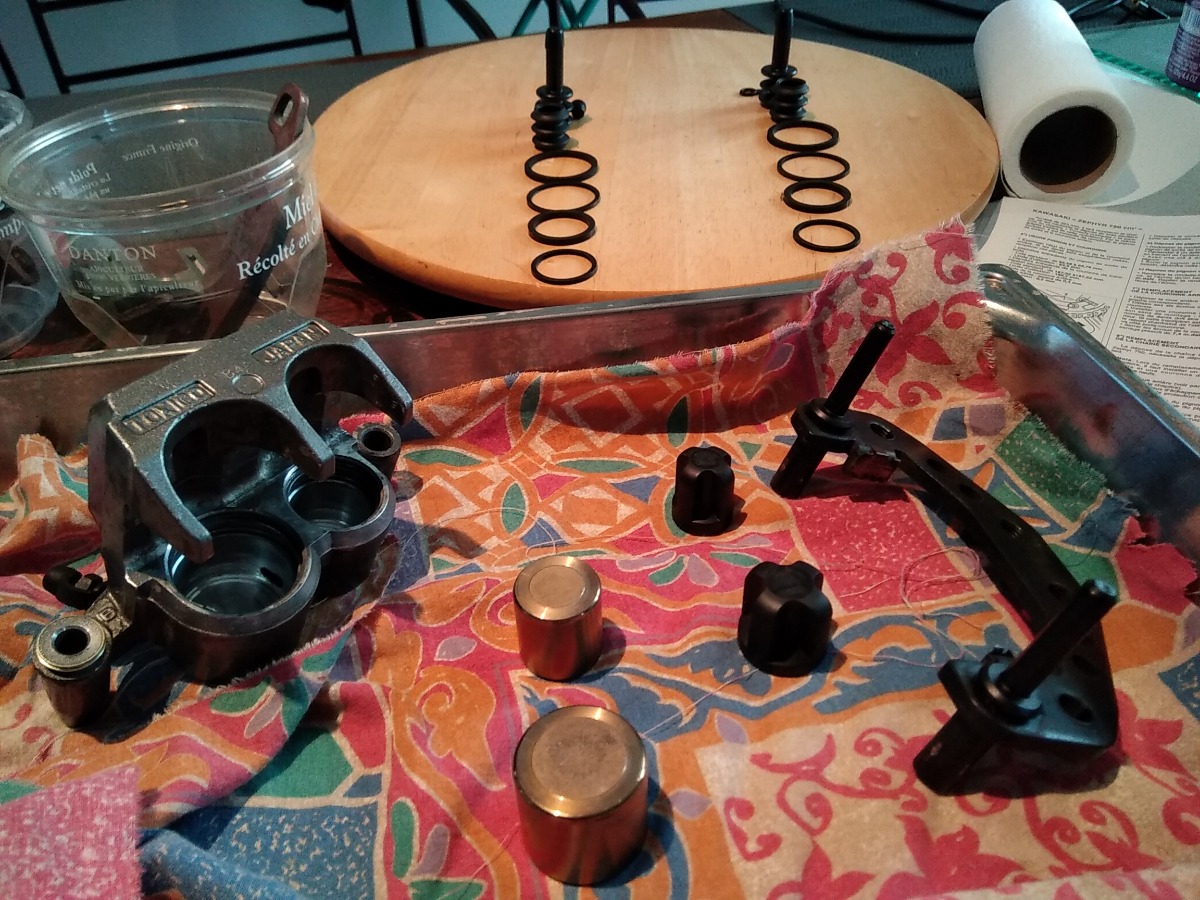

    travaux en cours fred3
    #254382
    #254384
    Plus qu’à graisser légèrement les pistons, les joints et le corps des étriers, du bout d’un doigt, et tu vas m’en donner des nouvelles, de cette graisse spéciale
    #254386
    effectivement ……comme papa dans …. nickel merci fred3
    #254388
    T’en as ptet mis beaucoup, faut essuyer le surplus, hein, cette graisse, elle va pas trop bien avec les plaquettes
    #254389
    bien sur merci fred3

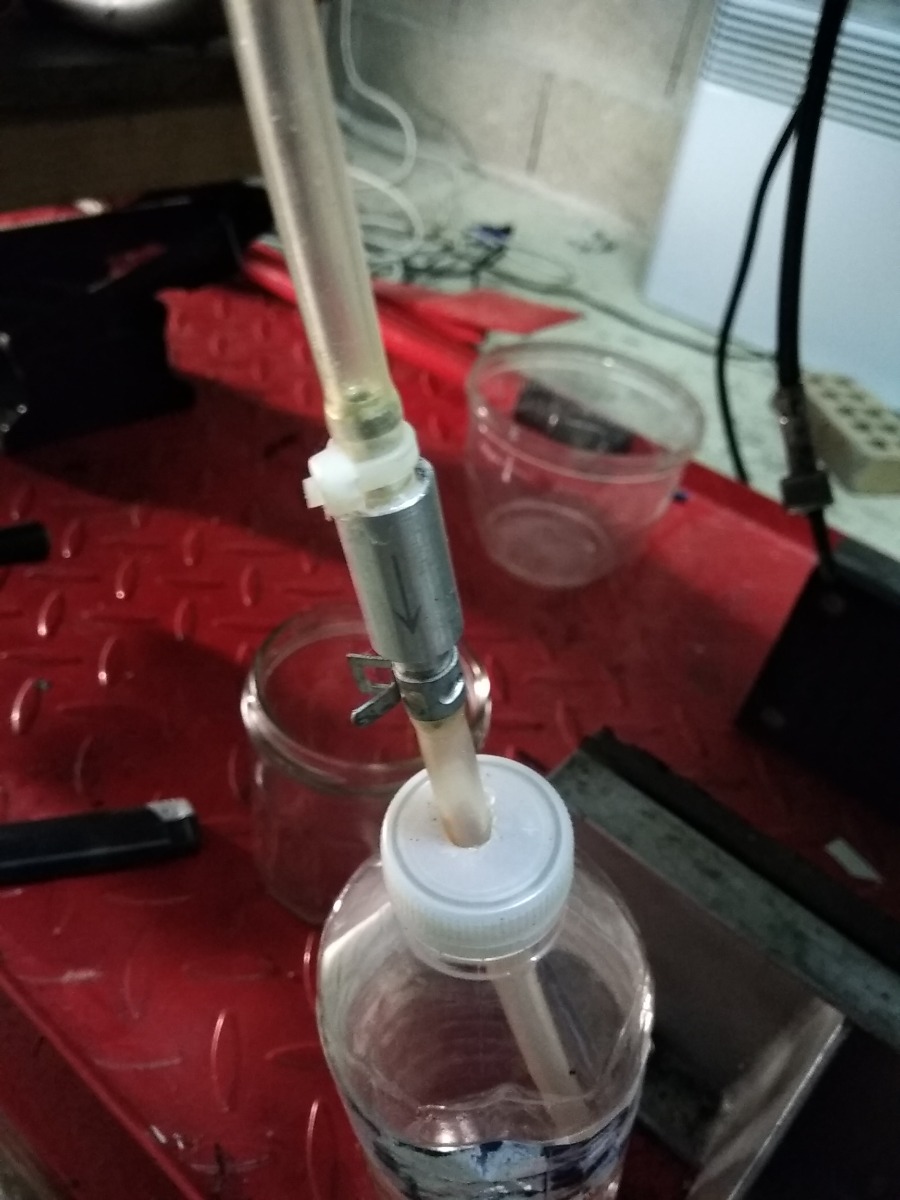

    frein remonté j’adore ce petit outil c’est un clapet anti retour qui permet de ne pas avoir a refermer la vis de purge des freins apres chaque appui sur le levier de frein fred3
    #254398
    Bien ton clapet,as tu la ref (suppose qu’il est résistant au DOT),ça me saoule un peu de faire des « appuis,relà¢che,appuis »…….. Bref,faut que j’achète ça
    #254405
    ca s’appelle « clapet de purge des freins » chez louis.de et ca vaut 10 euros ca doit certeinement aussi se trouver ailleurs fred3

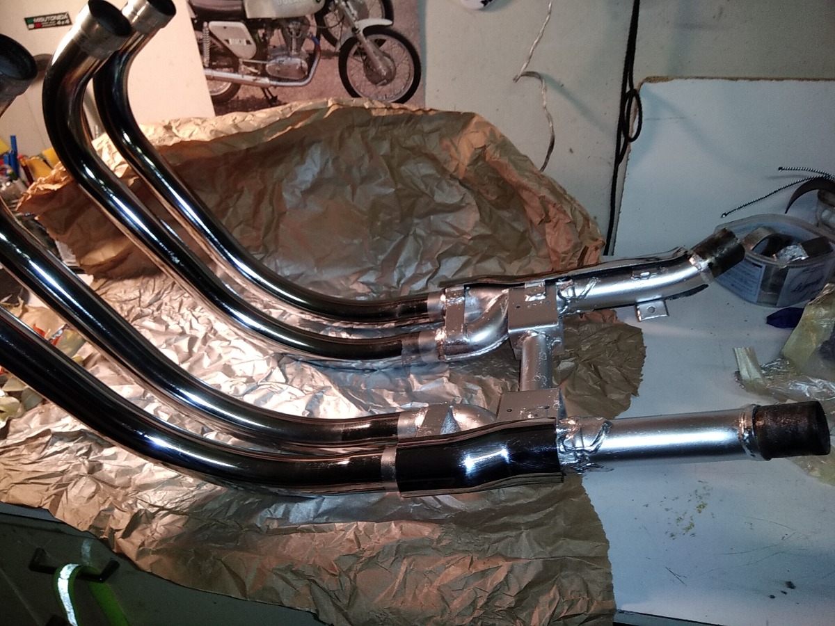

    bonsoir à° tous aujourd’hui c’etait démontage du collecteur pour nettoyage ……. a priori il y n’y a pas de joint cuivre entre le moteur et collecteur …….cette moto est vraiment pleine de surprise !! vous achetez ca ou ?, en concession ? ailleurs ? merci fred3
    #254461
    J’aurais tendance à penser qu’il y en a quand même . Mais , compresses , noircis , cuits , encalaminés en fond de gorge , tu ne les distingués plus . Il va falloir forer pour les extraire . Une dremel , une mini brosse , pour s’en assurer , puis une mini fraise pour les extraire seront la solution. Les trouver sera un jeu d’enfant : kawa.parts , CMS , etc
    #254462
    Certains ne sont pas en cuivre, mais en feuilletage de métal tendre Je suis de l’avis de Brico, il doivent y être, bien amalgamés au fond de leur logement Perso, je les sors avec un tournevis très fin, et en éclairant fortement pour bien voir
    #254491
    bingo ! (expresion du siecle precedent) vous avez gagné, merci ils y avait bien des joints….mais pas en cuivre d’ou mon erreur de debutant ! fred3
    #254492
    aujourd’hui c’etait nettoyage du collecteur petit coup de peinture, anti rouille et peinture haute temperature sur la partie basse fred3

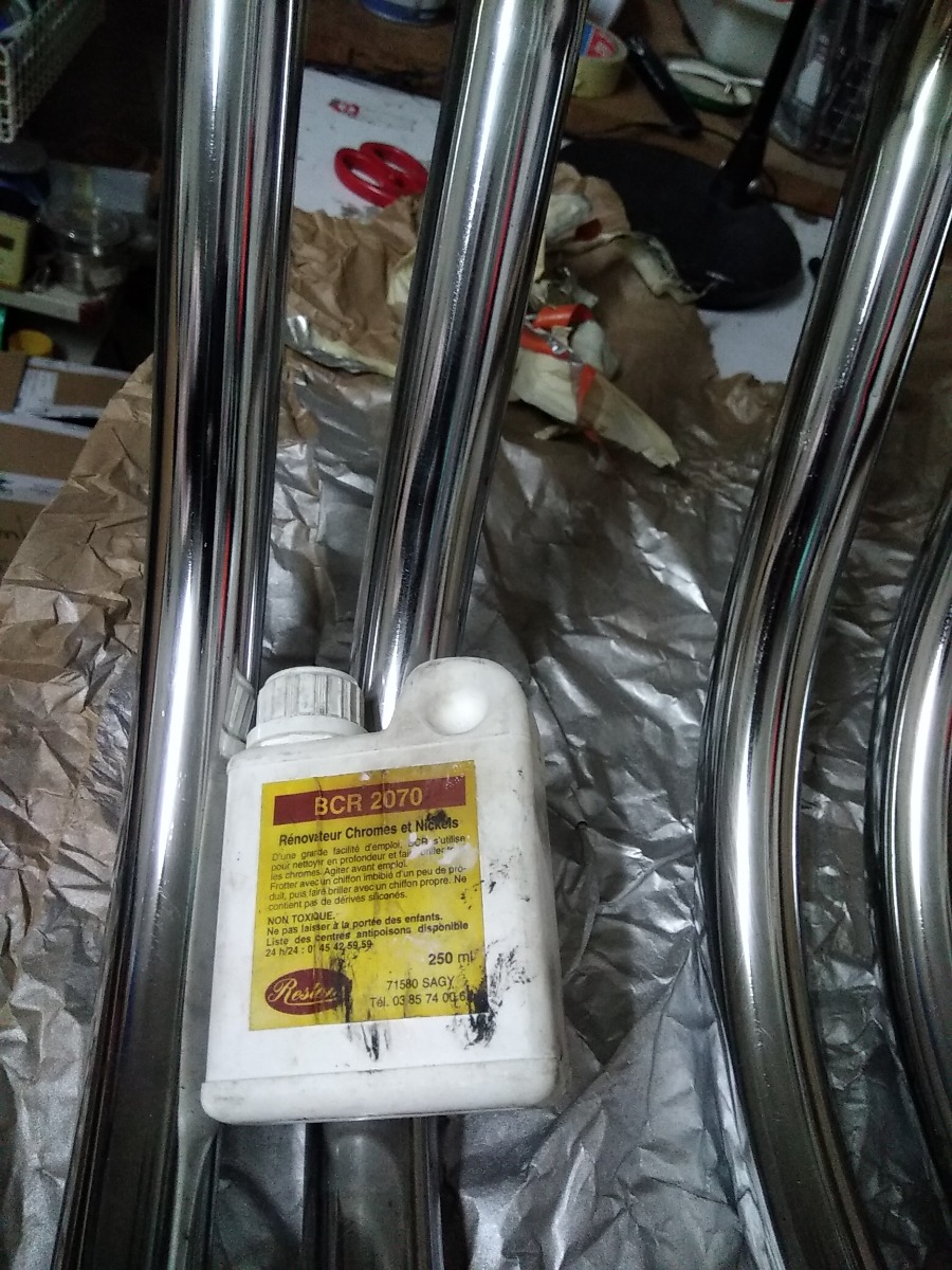

    j’utilise ca pour les chromes ……et ca va vraiment bien produit restom bcr2070 …..j’ai pas d’action chez eux, mais je dois avoir depuis minimum 10 ans le flacon, il est rentabilisé fred3
