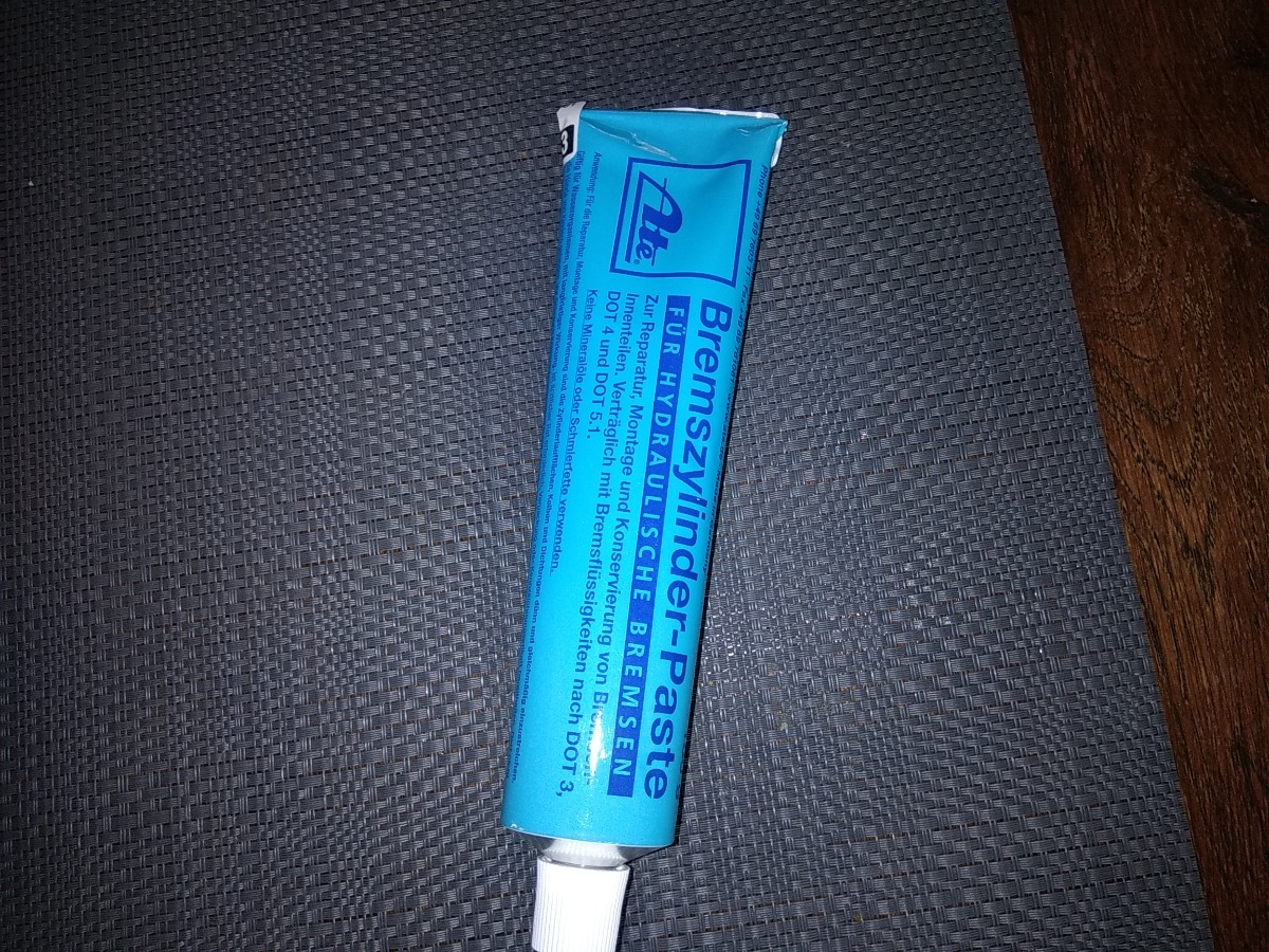

    bonjour à° tous j’aurai aimé graisser mes pistons avec ce tube bleu de graisse special frein, mais a priori pas possible de trouver ca en « local » donc c’est soit commande via internet, soit pas de graisse et pour le liquide de frein …dot 4 ? merci fred3
    #254189
    En réponse à fred3 (post 250483) ”bonjour à° tous j’aurai aimé graisser mes pistons avec ce tube bleu de graisse special frein, mais a priori pas possible de trouver ca en « local » donc c’est soit commande via internet, soit pas de graisse et pour le liquide de frein …dot 4 ? merci fred3”
    Commande donc un tube de graisse et du DOT4 de qualité, pis aussi une pince à extraire les pistons, pis tout ce que tu veux d’autre. Ce sont des achats sur du long terme et tu auras besoin de ce matériel pour d’autres motos, non ?
    #254237
    graisse ATE commandée,

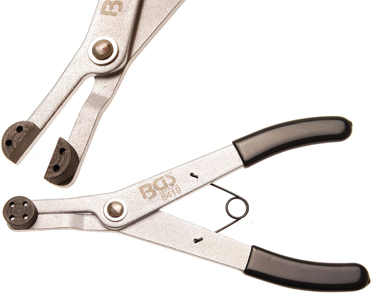

    ça ressemble à quoi une pince à extraire les pistons de frein ?
    #254253
    En réponse à lezef (post 250548) ”ça ressemble à quoi une pince à extraire les pistons de frein ? ”
    A ça !
    #254285
    ah ok ,je ne connaissais pas et ça fontionne bien ? par contre il faut que le piston soit creux

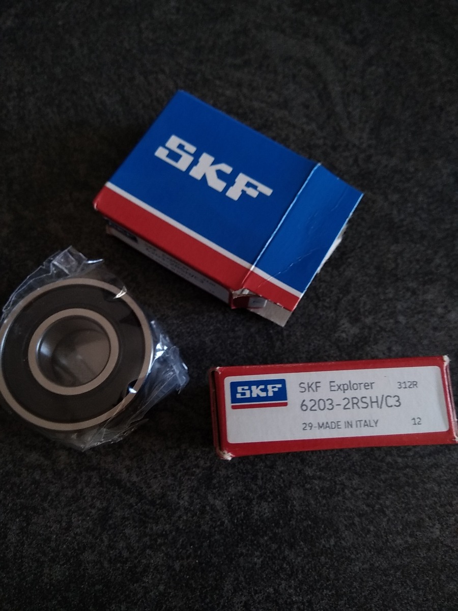

    #254318
    la ref des 2 roulements de roue avant fred3[/u]
    #254374
    graisse pour les cylindres de frein reçue remontage de l’ensemble cet apres midi fred3
