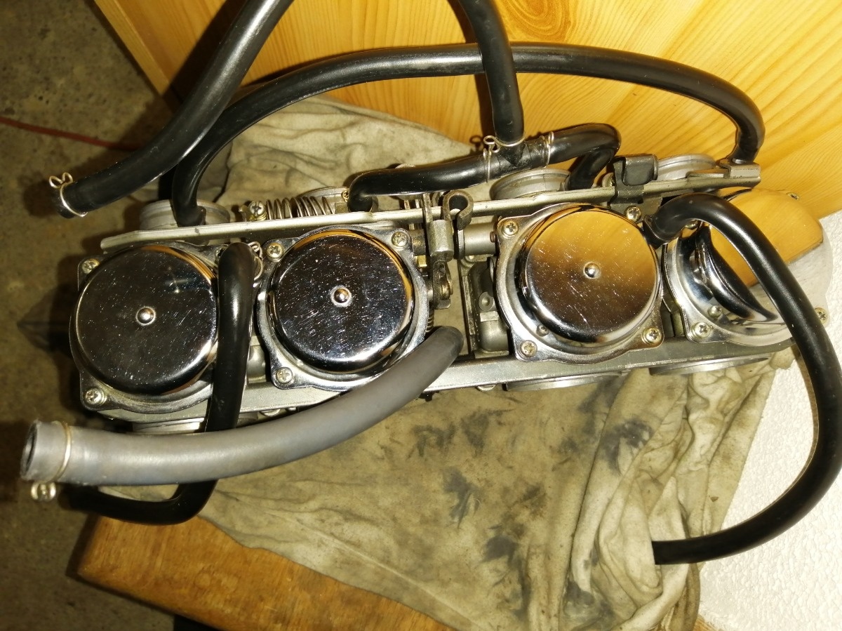

    Non, c’est bien la 750. dedans, la cylindrée est de 736 cc. Après vérification sur la maquette échelle 1 dans le garage, la durite qui va du carbu 1 au 4 n’a pas de T. Sur le dessin c’est en pointillé, (ont-ils repris le schéma de la 11 ? mystère.) Voilà celui de la 1100. Ce n’est plus en pointillé.
    #253391
    Une photo vaut parfois mieux que les commentaires. Mon héritage étant démontée je t’ai fait une photo de la rampe
    #253588
    merci ……donc ma rampe va rester dans sa configuration origine avec sa tubulure sur carbu 1 et 4 et tubulure sur carbu 2 et 3 vers le robinet a depression encore merci fred3

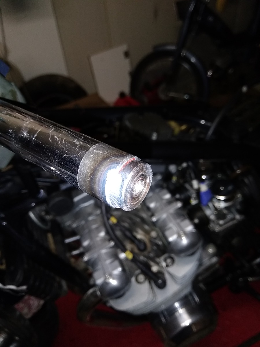

    bonsoir a tous mon guidon a des supports pour embout de guidon soudés dans le guidon…… c’est normal sur les 750 ? ou c’est une autre drolerie d’un ancien propriétaire ? merci fred3

    Si je comprends bien, sur les 750, les carbus 1 et 4 sont reliés entre eux par une durite et les 2 et 3 sont reliés entre eux et à la dépression du réservoir. C’est bien ça ? Alors dans ce cas, à mon sens, cela serait aussi bien de boucher 1, 3 et 4 et de relier seulement le 2 au réservoir. Cela simplifierait bien les choses. D’ailleurs, je crois me souvenir que c’est comme cela sur les 550. Pour quoi le 2 me direz-vous ? Hé bien c’est une excellente question que je me remercie de me vous poser. Hé bien, tout simplement car c’est celui qui se trouve le plus près du robinet, donc nécessite la durite la plus courte, donc le volume d’air le plus faible jusqu’au robinet, favorisant la commande de celui-ci Sur les 11 (qui ont des moteurs autrement plus sophistiqués que les deux autres antiquités), c’est autre chose, car la dépression modifie l’avance à l’allumage via la sonde de pression, et tout cet enchevêtrement de durites trouve une justification, engendrant éventuellement des pannes que les deux petites s≈ìurs ne connaitront jamais.

    Il n’y a pas de pannes avec ces durites.Comme toutes les durites,tant qu’elles sont en bon état et non pincées,ça fonctionne.

    En réponse à fred3 (post 249890]c’est normal sur les 750 ?”
    ouich normal, sur les 11 aussi

    C’est bien ce que je pense. Une entrée d’air et c’est la panne, bien moins possible en mettant des bouchons

    En réponse à fred3 (post 249890] bonsoir a tous mon guidon a des supports pour embout de guidon soudés dans le guidon…… c’est normal sur les 750 ? ou c’est une autre drolerie d’un ancien propriétaire ? merci fred3”
    Non je ne pense pas que cette soudure est d’origine
    #253634
    J’ai un doute.Sur la mienne,j’ai des embouts en alu polis vissés (cruci),je n’ai jamais pu les démonter.Comme pas nécessaire,ils resteront ou ils sont car je vais massacrer les empreintes si j’insiste.(mais ça me crispe d’avoir deux trucs indémontables sur ma brelle)
    #253638
    En réponse à oldman (post 249935]J’ai un doute.Sur la mienne,j’ai des embouts en alu polis vissés (cruci),je n’ai jamais pu les démonter.Comme pas nécessaire,ils resteront ou ils sont car je vais massacrer les empreintes si j’insiste.(mais ça me crispe d’avoir deux trucs indémontables sur ma brelle)”
    Clé à chocs avec la bonne empreinte, ça devrait venir Au pire, si elles sont massacrées, il suffit de changer les vis
    #253643
    J’ai tout ça,mais niet.En même temps,c’était juste pour les polir/vernir/cuire.Me contenterais de passer du Belgom de temps à autres….Pas envie de les changer,rien vu de mieux ou plus joli. Question,ces embouts travaillent comme des masselottes d’équilibrage,ou juste pour reboucher le trou ? ça donne quoi quand on les vire ?Ça va quand mème pas guidonner ?
    #253645
    En réponse à oldman (post 249944]J’ai tout ça,mais niet.En même temps,c’était juste pour les polir/vernir/cuire.Me contenterais de passer du Belgom de temps à autres….Pas envie de les changer,rien vu de mieux ou plus joli. Question,ces embouts travaillent comme des masselottes d’équilibrage,ou juste pour reboucher le trou ? ça donne quoi quand on les vire ?Ça va quand mème pas guidonner ?”
    Ce sont des masselottes qui servent en même temps d’enjoliveurs de bout de guidon, et de protection aussi. Si tu les enlèves, il ne se passe pas grand chose de bien perceptible
