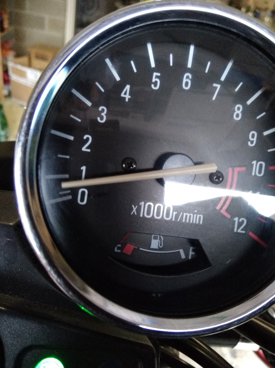

    Moteur chaud, en baissant exagérément le ralenti, le moteur cale à quel régime ?
    #252551
    bonsoir a tous la moto a calè lorsque j’ai baissé le ralentit en dessous du premier trait de graduation (ce qui doit correspondre environ a 400 tours ?) pourquoi ce test ? bonne soirée fred3
    #252855
    Ce test, c’est juste pour voir que ta carburation permet de descendre en dessous , même largement, du régime normal de ralenti. Pour moi, c’est le signe que les quatre carbus fonctionnent de concert. Ton moteur doit très bien démarrer et ne doit pas demander beaucoup de temps de starter à froid Il résiste au calage et permet des relances à très bas régimes. Bref, il est agréable
