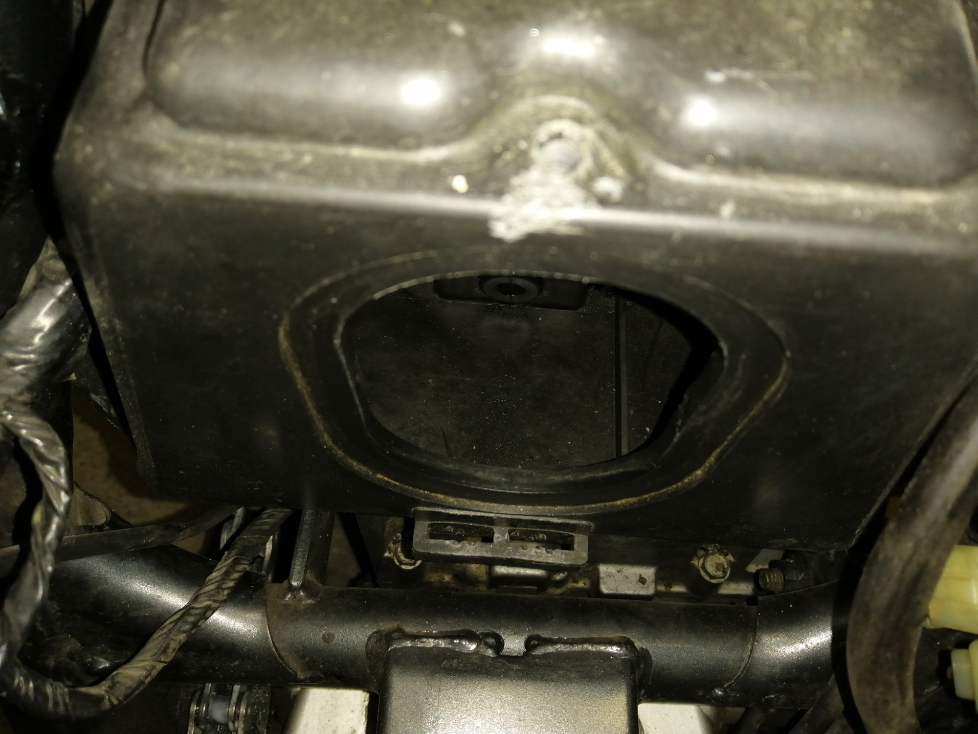

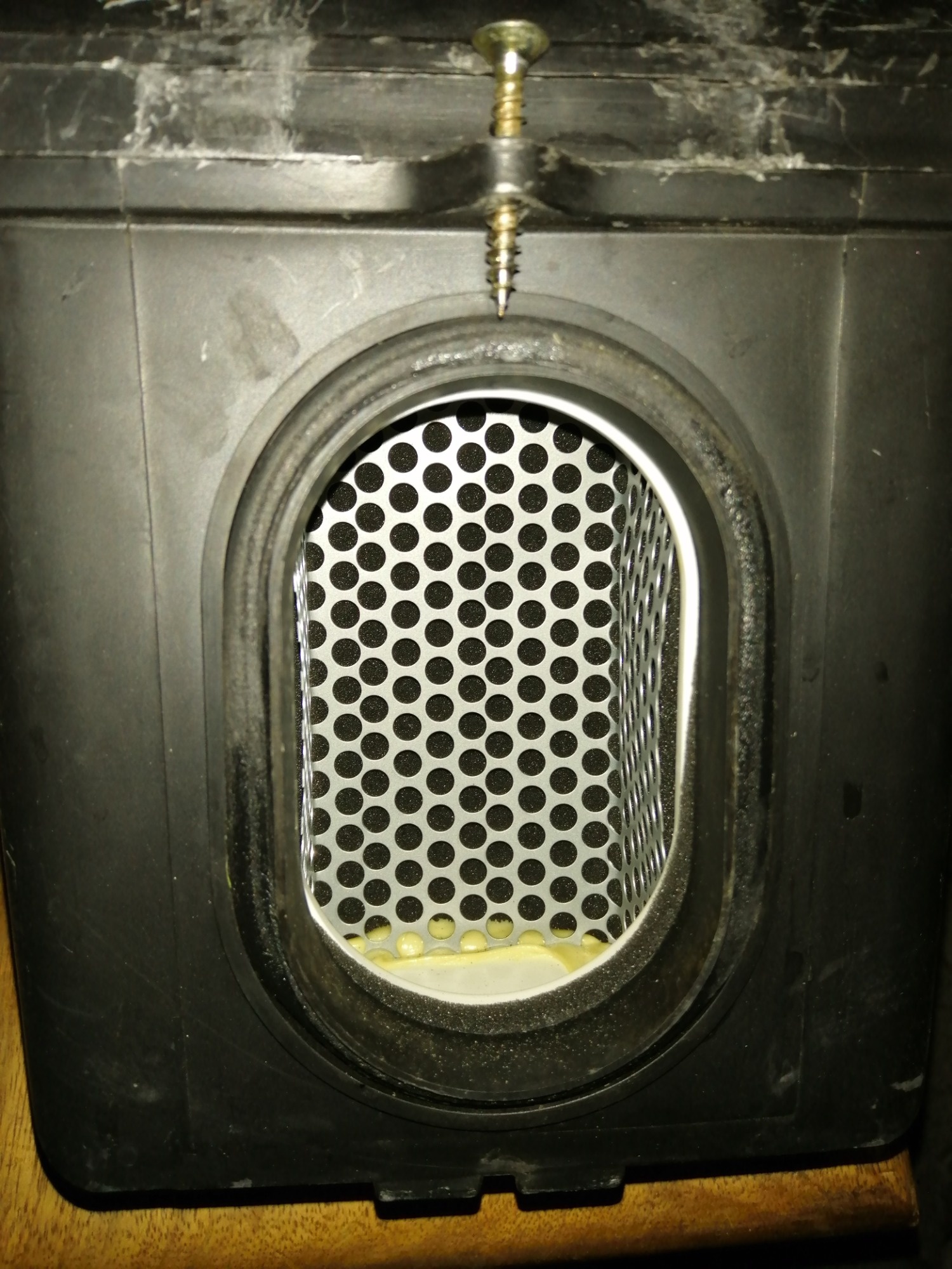

    apres avoir démonté cache lateraux et reservoir, je cherche à° comprendre pourquoi la moto a un teou a l’accélération. je pense a une prise d’air, ou des gicleurs bouchés les bougies sont d’une couleur correcte. avant de demonter les carbus, je recherche une prise d’air. j’ai pulvérisé du start pilot a peu près partout ou ca peux prendre l’air : bilan, le moteur accelere lorsque je pulverise entre les deux parties de la boite a air/boite du filtre a air. a suivre fred3
    #251987
    Demonte et refixe correctement ta boîte à air et tu verras si le problème est réglé…
    #251991
    j’ai regardé les schemas sur kawa parts, il y a un joint entre ces deux parties, d’ici à° ce qu’il soit manquant ou hs…..il n’y a pas des kilomètres merci fred3
    #251992
    Après, c’est pas évident à refixer….
    #251994
    En réponse à 750heritage (post 248293]Après, c’est pas évident à refixer….”
    C est vrai j en ai subit des déboires maintenant c est bon ;)
    #252062
    bonjour cet apres midi je vais essayer de voir comment et ou la boite a air ne fait pas jonction correctement avec le boitier du filtre a air (cet a cet endroit que j’ai a priori une prise d’air) il ne s’agit pas de la connection vers les pipes qui pose probleme mais bien entre le filtre a air et la boite a air. je n’ai pas le manuel d’atelier, quelqu’un aurait il des infos ou photos du manuel sur la maniere de s’y prendre ? bonne journée fred3
    #252091
    Effectivement il y a bien un joint (photo 2). Il faut insérer les petites pattes en bas de la boîte à air et placer la partie du filtre de manière à visser la vis sur le dessus (photo 1).
    #252105
    En réponse à 750heritage (post 248392]Effectivement il y a bien un joint (photo 2). Il faut insérer les petites pattes en bas de la boîte à air et placer la partie du filtre de manière à visser la vis sur le dessus (photo 1).
    C est tout à fait ça ,je l avais pas bien positionné et ça a merdé maintenant impec ;)
