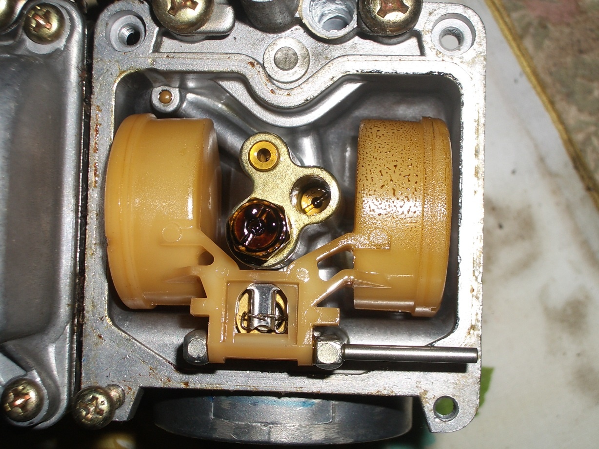

    Depuis le temps, les carbus sont bien encrassés J’ai donc tout démonté et désacouplé, du système de rechauffage au corps de carbu, pour bien nettoyer Les joints de tous les raccords de liaison sont évidemment tous rabougris, il faut donc les changer. Le problème est que, semble-t-il, seuls les raccords à environ 20ç le bout se detaillent. Ce qui fait un peu cher pour quelques joints morts alors que les raccords sont toujours OK. Donc, quelqu’un a-t-il les dimensions des joints toriques des raccords droits et en T ? Merci
