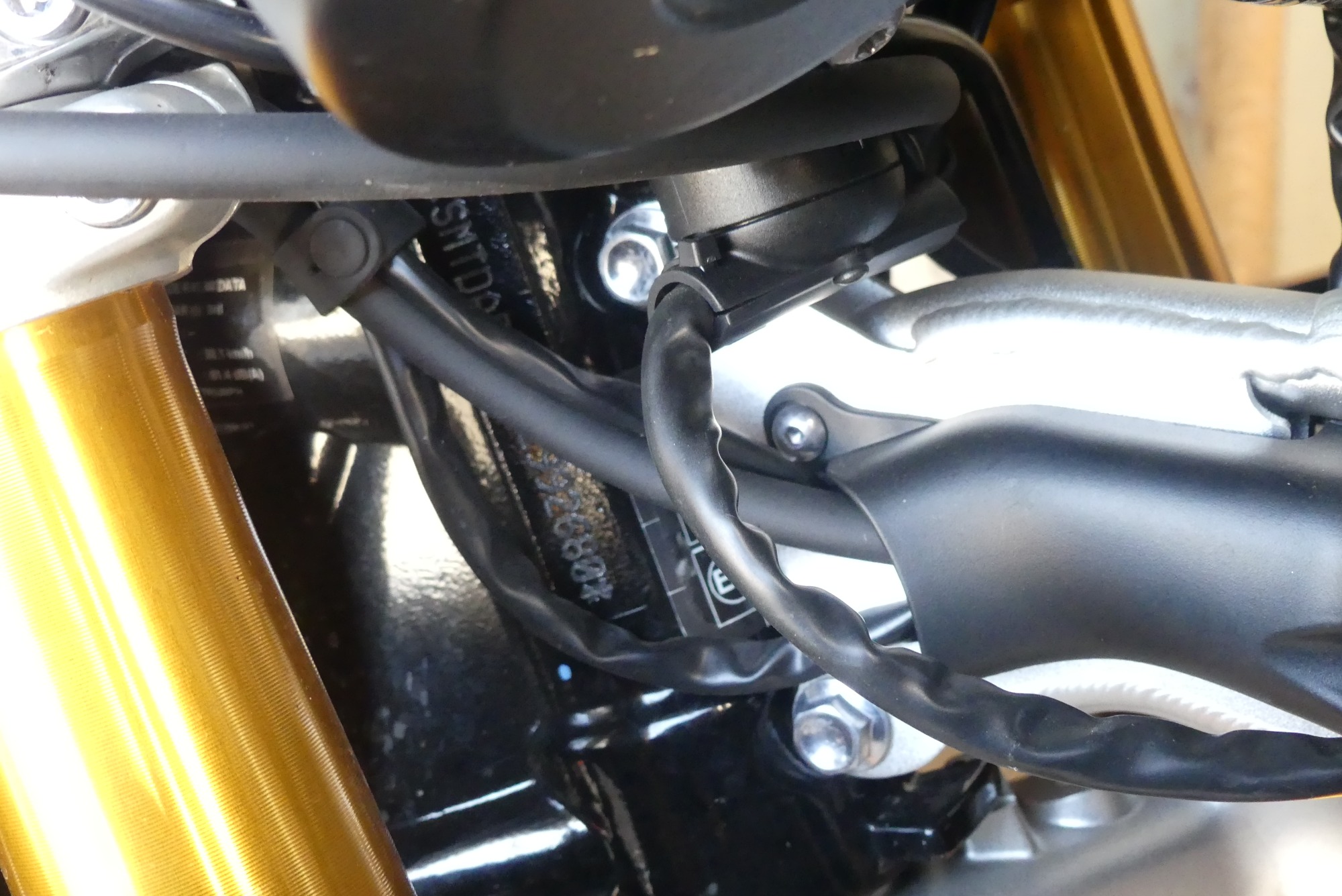

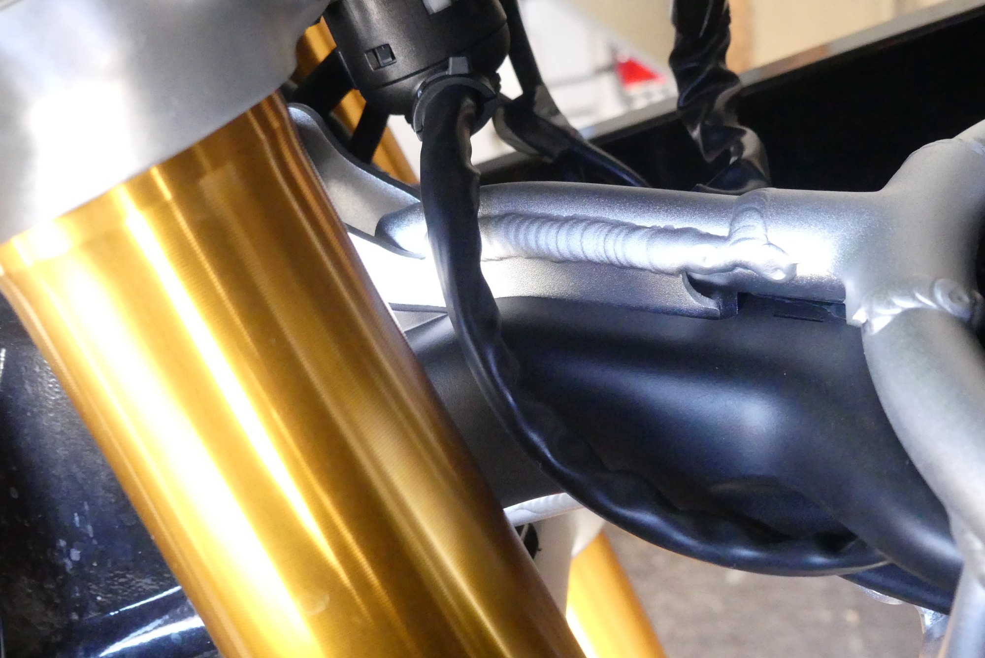

      Bon, après le boulot, aux heures où l’air fraichit sur les minois des zéphyriens, je suis allé vérifier deux bricoles Le ressort de la béquille latérale : Il ressemble à tous les ressorts de béquille latérale, et hormis la petite plaque en plastique greffée en haut de la splendide béquille en alu, dont il faudra que je vérifie la fonction-peut-être est-ce une protection de ressort quand la béquille est repliée, à moins qu’il ne s’agisse du point de contact avec l’interrupteur du coupe-contact, je ne vois pas comment il est possible qu’il se rompe, ce ressort. Le faisceau du Neiman : Alors, on va dire qu’effectivement, s’il était un peu plus long, genre 2 cm, ça ne gà¢cherait pas grand chose A noter, pour corroborer ce que j’ai déjà avancé, que le passage de ce faisceau doit être réalisé de manière rigoureuse. S’il ne passe pas au bon endroit, c’est la casse assurée. J’ai monté le mien grà¢ce à la documentation de Triumph, qui insiste lourdement sur cet aspect du montage. Direction braquée à gauche Direction braquée à droite Je surveillerai ça de près, merci de m’avoir alerté à ce sujet

      Il y aurait 3cm de faisceau en plus que cela ne nuirait pas.

      En réponse à oldman (post 247032]Il y aurait 3cm de faisceau en plus que cela ne nuirait pas.”
      Je ne sais pas, il risquerait d’être trop long en braquant à gauche Mon faisceau n’est jamais trop tendu Je pense que le guide en sortie de Neiman mériterait d’être incliné un peu vers le bas au lieu d’être horizontal, cela éviterait la petite cassure du faisceau à sa sortie

      Ou le petit guide en néoprène (comme sur les perceuses,meuleuses) mais ça augment le cout de 0.001 euro……..
