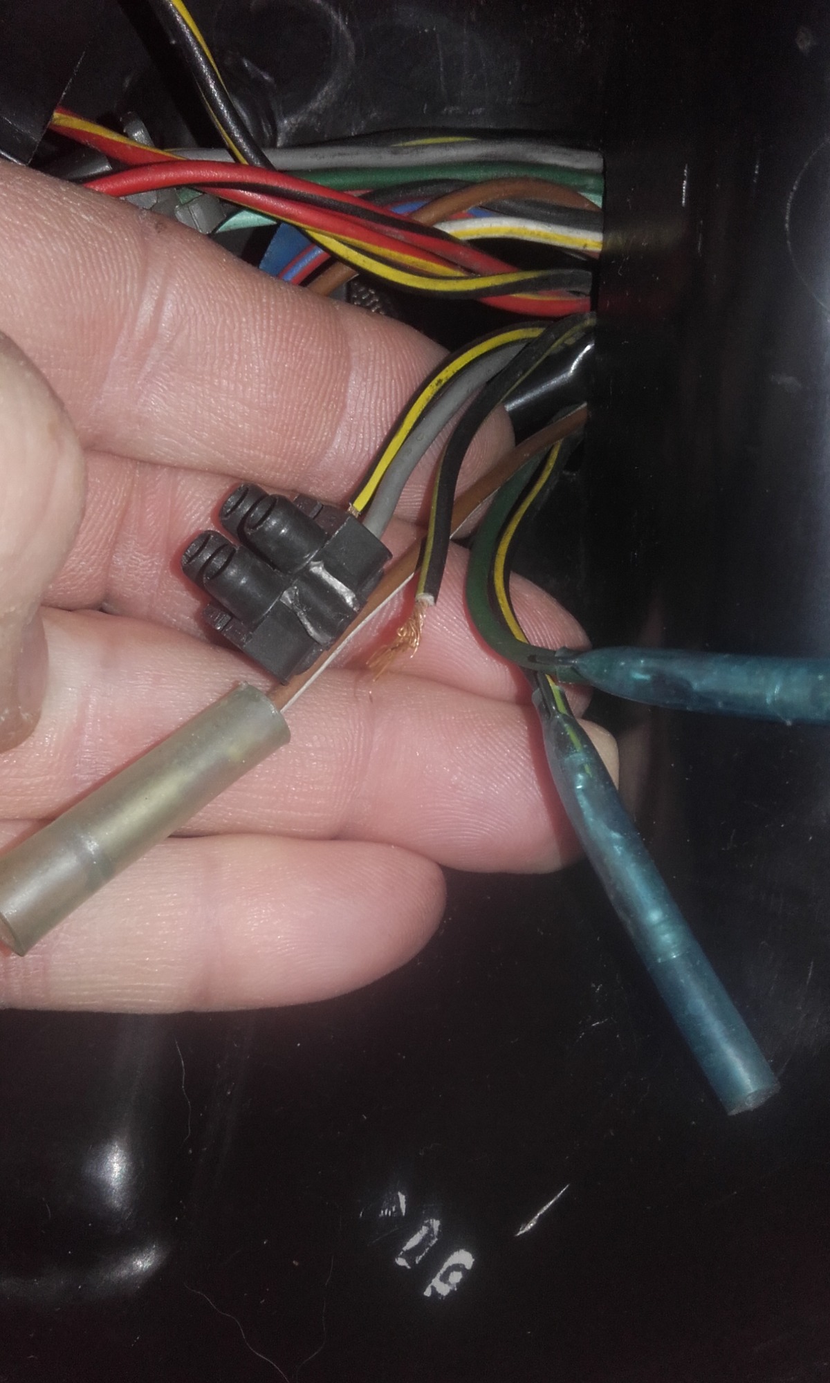

    En réponse à Frankibike (post 247169] Voilà il me reste ce que je tiens dans la main à branché dans le phare ….
    Le domino de chez Bricoflex, c’est pas d’origine, faut virer ce truc et refaire un faisceau qui ressemble à un faisceau Ce truc, c’est risque de court-circuit, voire d’incendie Ca sent le cligno pas d’origine monté à l’arrache
    #250873
    les 2 de droite vert et jaune /noir c’est le branchement des clignotants .
    #250893
    Alors je résume les 2 de droite vert et jaune /noir c’est le branchement des clignotants et ceux du Domino aussi ?? Bien sur que j enlève le domino Oliv Tkt
    #250895
    Non, y a un gros bidouillage, à mon sens Je ne pense pas qu’il devrait y avoir de fils noirs et jaunes dans le boitier du phare En général, les retours sont de couleur noire On t’a fourni le plan, à toi de vérifier si les fils sont noirs (Black) ou jaunes et noirs (Yellow-Black)
    #250897
    En réponse à ZephyrOliv (post 247196]Non, y a un gros bidouillage, à mon sens Je ne pense pas qu’il devrait y avoir de fils noirs et jaunes dans le boitier du phare En général, les retours sont de couleur noire On t’a fourni le plan, à toi de vérifier si les fils sont noirs (Black) ou jaunes et noirs (Yellow-Black)”
    La y en a qd même 3 des noir et jaune :malad
    #250898
    Les noirs et jaunes c’est des moins, suffit de les brancher sur le moins du multimètre ou une lampe témoin et d’allumer les boutons un par un en touchant les autres fils avec le plus, et on saura qui est qui.
    #250900
    En réponse à zetienne (post 247199]Les noirs et jaunes c’est des moins, suffit de les brancher sur le moins du multimètre ou une lampe témoin et d’allumer les boutons un par un en touchant les autres fils avec le plus, et on saura qui est qui.”
    :clin3D YES Yes yes
    #250901
    De toute façons y reste les cligno et les veilleuse …..
    #250903
    Voilà , une bonne vieille lampe témoin et hop . Les noir/ jaune sont des masses

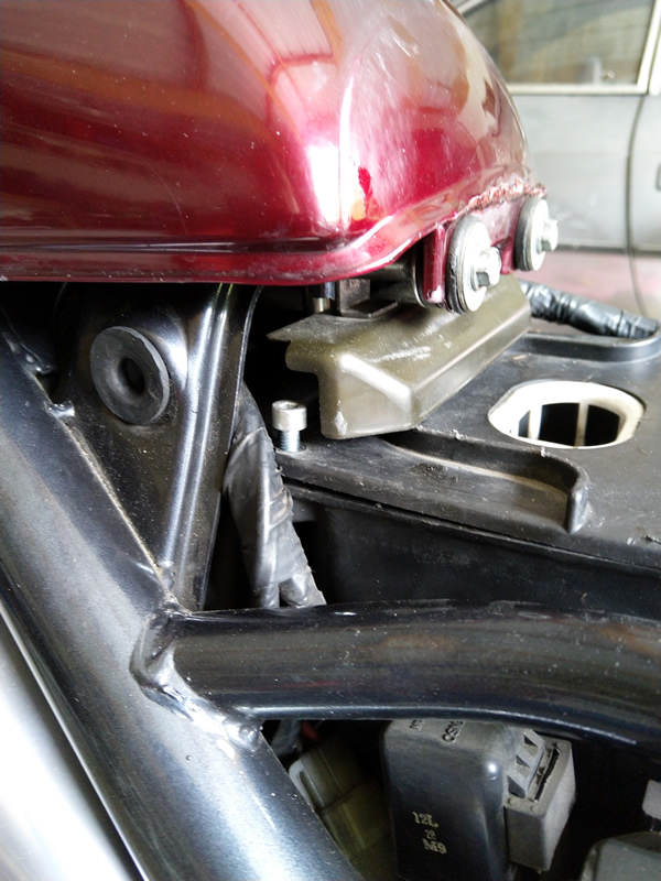

    En réponse à Frankibike (post 247170]
    Base du réservoir, vient recouvrir en partie la boîte à air Ici monté à l’envers par l’ancien proprio :) 14090/92093
