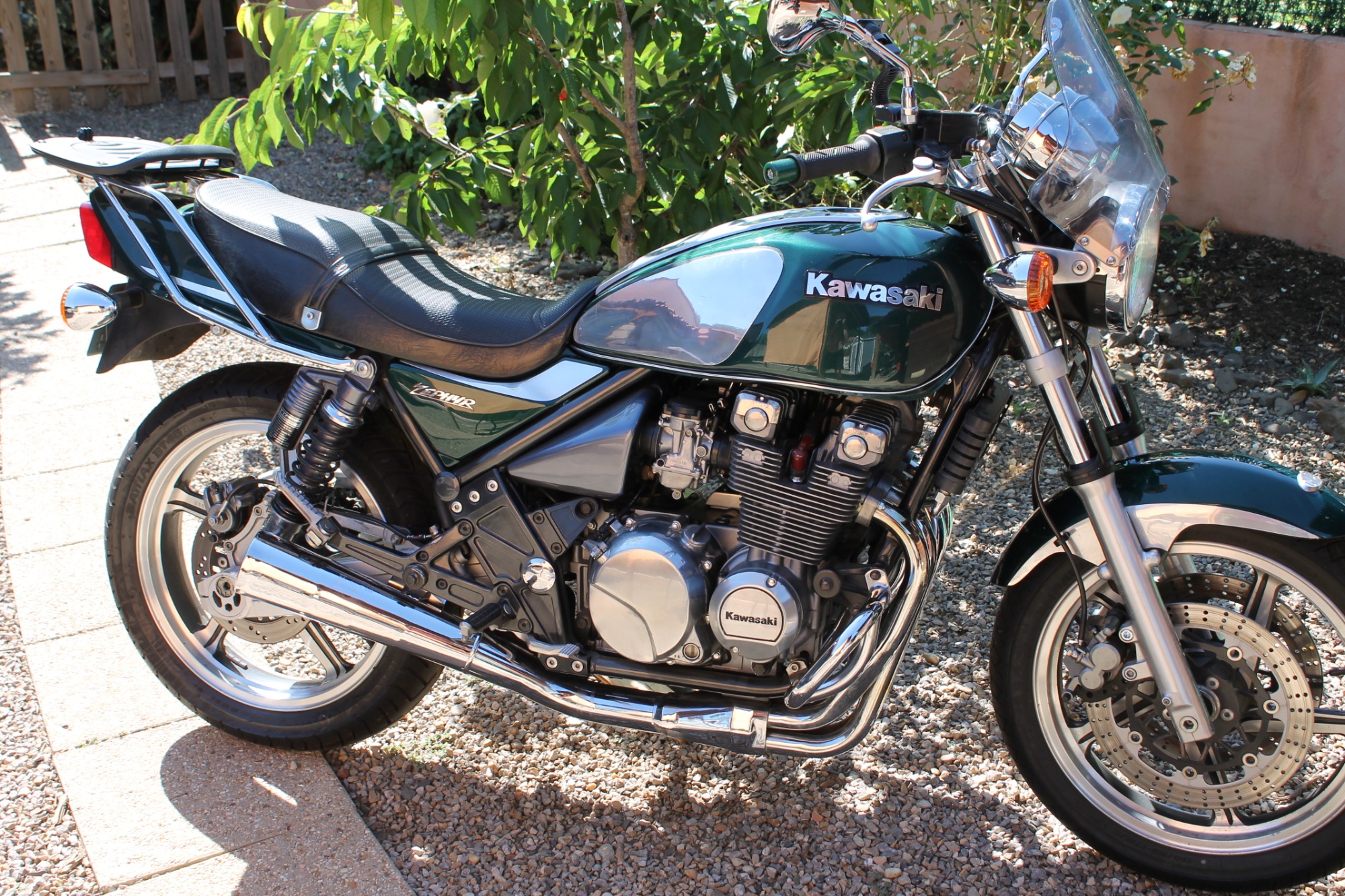

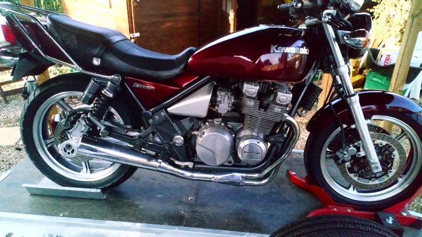

    J en pense que du bien mais trop petite pour moi et c est dommage La dernière sera sur le marché prochainement ;)

    C’est dingue ce besoin de les équiper d’une planche à repasser à l’arrière Une si belle moto ! Lolo, le roi de la 550 trop courte pour lui, mais dans son garage, elles passent, puis, elles repassent …
    #250325
    En réponse à ZephyrOliv (post 246621]C’est dingue ce besoin de les équiper d’une planche à repasser à l’arrière Une si belle moto ! Lolo, le roi de la 550 trop courte pour lui, mais dans son garage, elles passent, puis, elles repassent …”
    La rouge n a plus la planche ,elle est pas passée ou repassée sur la Chipie de Momone qui adore ça :mdr
