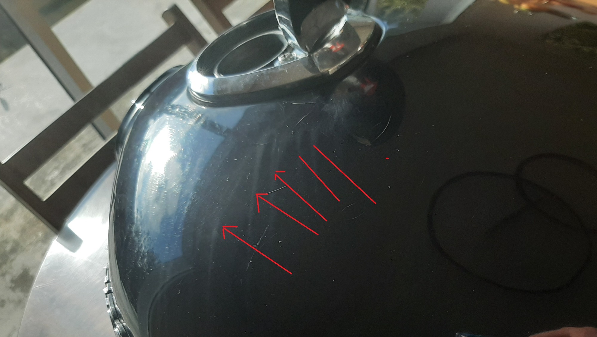

    Bonjour à tous, comme mon réservoir est en séchage, j’en profite pour le nettoyer. Vous avez un truc pour pour faire disparaitre les trace d’essence ? merci et bon dimanche
  • #250093
    Tu peut essayer sans risque un polissage,mais si décoloration du vernis,cela restera irréversible
    #250096
    Ah !! merci Bon vu l’état général du réservoir, une peinture est à programmer
