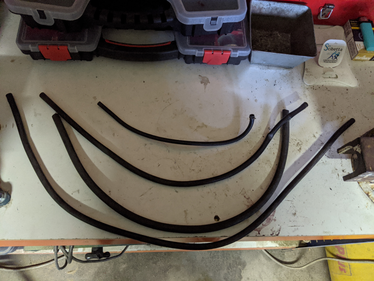

    On va parler de durites, même si je pense avoir deviné où vont certaines d’entres elles, je préfère avoir votre avis de Pro ! J’en ai deux sur quatre mais avec un doute. Voilà, j’ai 4 durites noirs: – 1/ L 84.2 cm; diam. ext. 10 mm; diam. int. 6 mm – 2/ L 59,2 cm, diam. ext. 10 mm; diam. int. 6 mm – 3/ L 64,6 cm; diam. ext. 12 mm; diam. int. 5 mm – 4/ L 33,5 cm; diam. ext. 7,5 mm; diam. int. 4 mm Voici les images: Ma question, d’où à où se fixent-elles ? (certaines en-dessous du réservoir d’essence, mais… Merci d’avance pour vos retours… :clin3D

    En réponse à scibgio (post 246356]On va parler de durites, même si je pense avoir deviné où vont certaines d’entres elles, je préfère avoir votre avis de Pro ! J’en ai deux sur quatre mais avec un doute. Voilà, j’ai 4 durites noirs: – 1/ L 84.2 cm; diam. ext. 10 mm; diam. int. 6 mm (Avant du réservoir) – 2/ L 59,2 cm, diam. ext. 10 mm; diam. int. 6 mm (arrière du réservoir) – 3/ L 64,6 cm; diam. ext. 12 mm; diam. int. 5 mm (filtre à air) – 4/ L 33,5 cm; diam. ext. 7,5 mm; diam. int. 4 mm (dépression avant du robinet) Voici les images: Ma question, d’où à où se fixent-elles ? (certaines en-dessous du réservoir d’essence, mais… Merci d’avance pour vos retours… :clin3D”
    Salut scibgio ! Pour répondre à ta question: Le plus long part de l’avant du réservoir, court le long du cadre à droite, plonge entre le cadre et le support de batterie. Du même côté, un plus fin part de l’arrière du réservoir il suit le même chemin. Il y en a un qui part du milieux de la boite à air vers la droite plonge le long du carter d’embrayage passe par un trou devant le bras oscillant. De l’autre côté, Un part du carbu n∞ deux et va sur l’avant du robinet, (c’est la dépression). De l’arrière du robinet vers le centre des carbus, (c’est l’arrivé d’essence). Voilà, j’espère que ça va t’aider.

    Génial, merci Zetienne, et surtout de ne pas m’avoir oublié … ;) Une belle journée à toi et à tous (tes) les Zéphyriens (nes)
