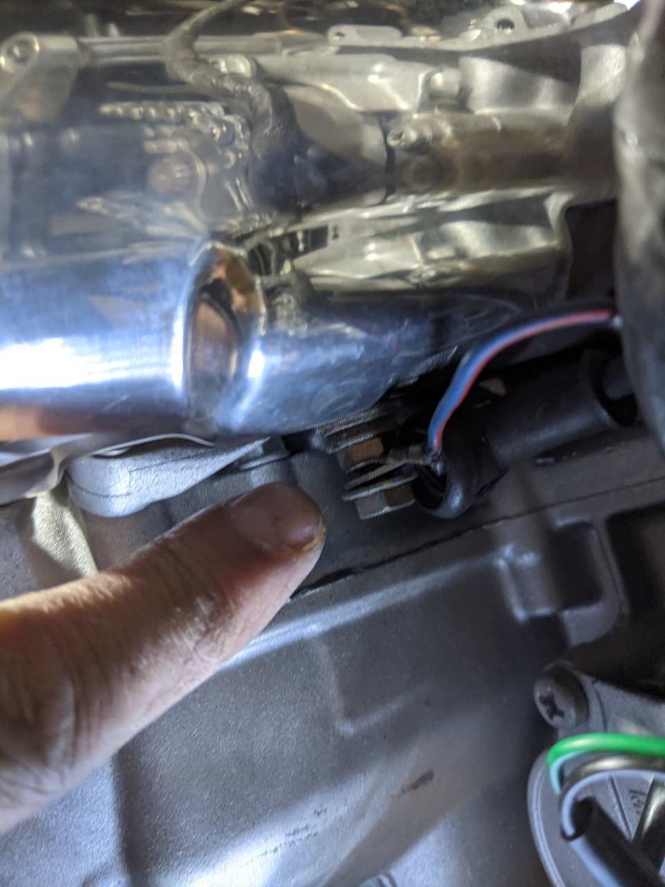

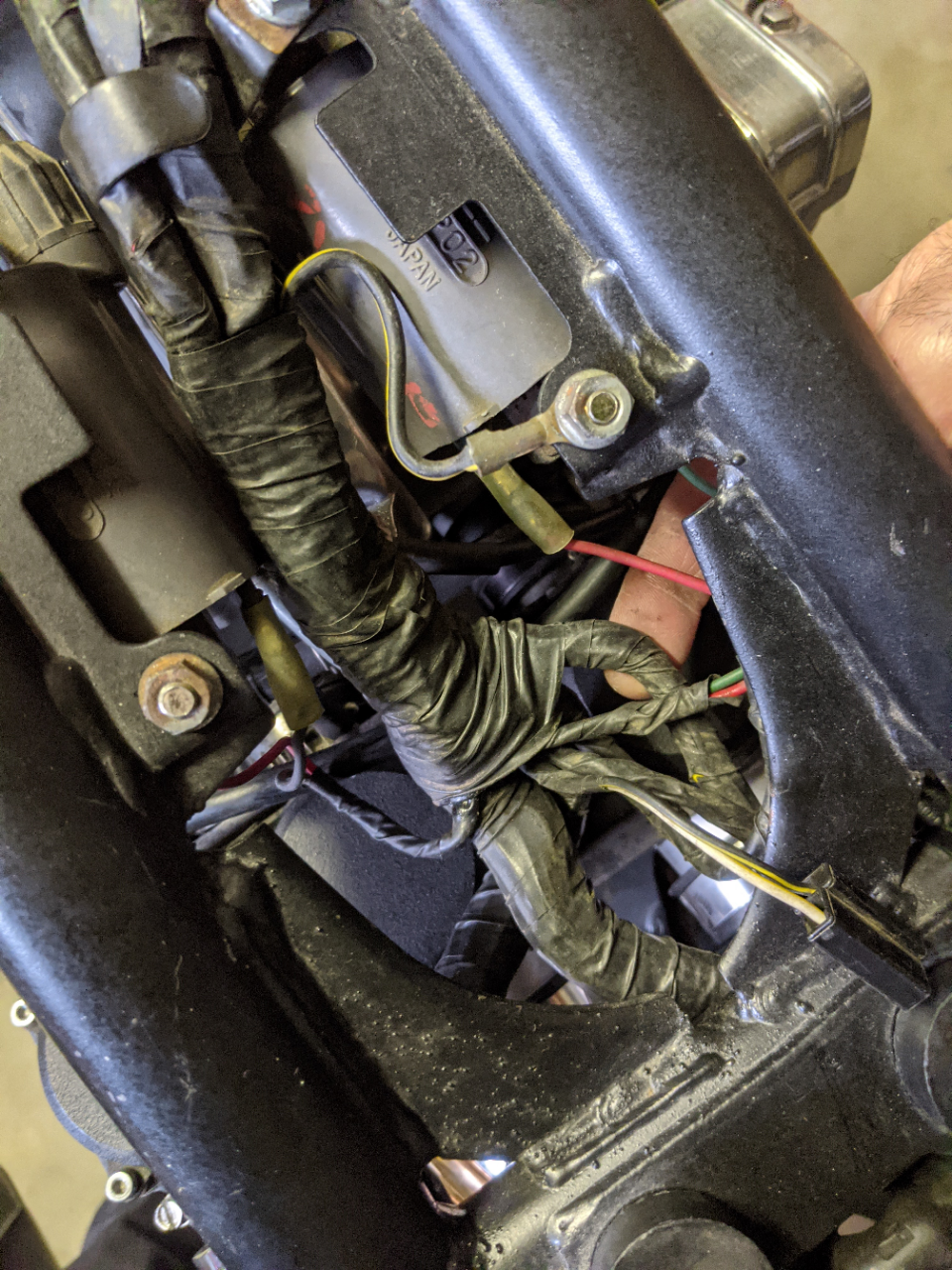

    Bon je reviens vers les experts pour une confirmation, est-ce bien à cet endroit que ce fixe la cosse venant de la batterie et se positionnant sur le dessous du démarreur ? Le fil le plus long avec la protection ? Merci pour vos retours… Et bonne nuit pour ceux qui sont dans les bras de Morphée… :angedemon
    #249868
    En réponse à scibgio (post 246168]Bon je reviens vers les experts pour une confirmation, est-ce bien à cet endroit que ce fixe la cosse venant de la batterie et se positionnant sur le dessous du démarreur ? Le fil le plus long avec la protection ? ”
    Alors, je vais éviter de dire une bêtise, vu que je n’ai pas de 750, mais à mon sens, là, tu es en train de mettre ton plus batterie à la masse, ça va faire quelques étincelles, prépare l’extincteur et préviens le 18 C’est quoi ce fil bleu et rouge ? Mais bon, vu que j’ai pas de 750, je ne peux pas affirmer ce que j’écris là, mais bon … m’étonnerait que le plus du démarreur ne soit pas enfermé dans un carter, bien à l’abri des regards indiscrets
    #249869

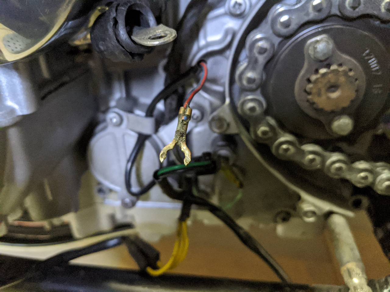

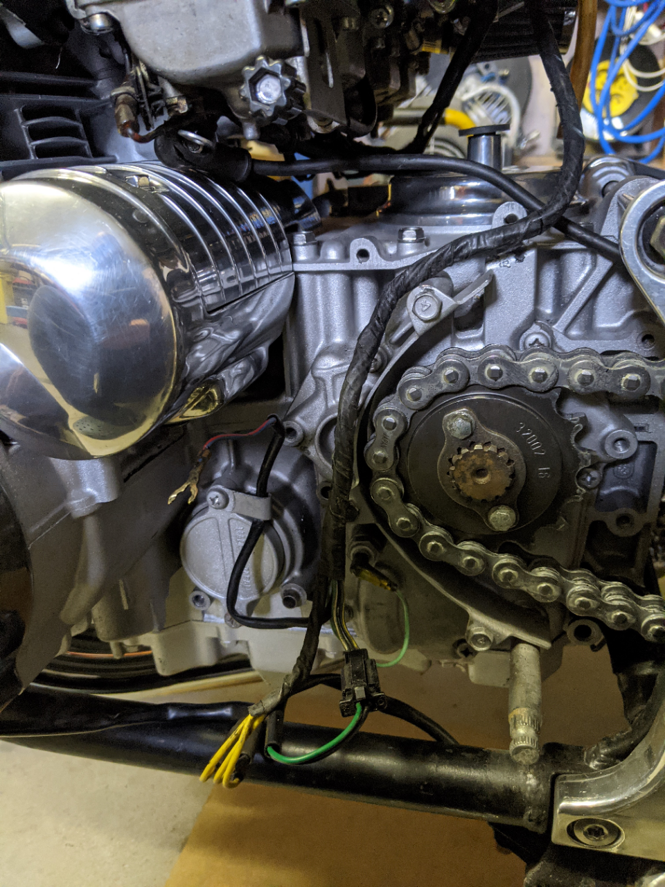

    Sur le démarreur il ne va que le gros fil noir avec le capuchon. Je ne vois pas ce que le fil bleu et rouge fait là. Fais des photos en moins gros plan que l’on voit de quel faisceau il sort. Sur la mienne, je ne trouve pas de fil bleu et rouge à cet endroit là. Peut être une plus récente .
    #249873

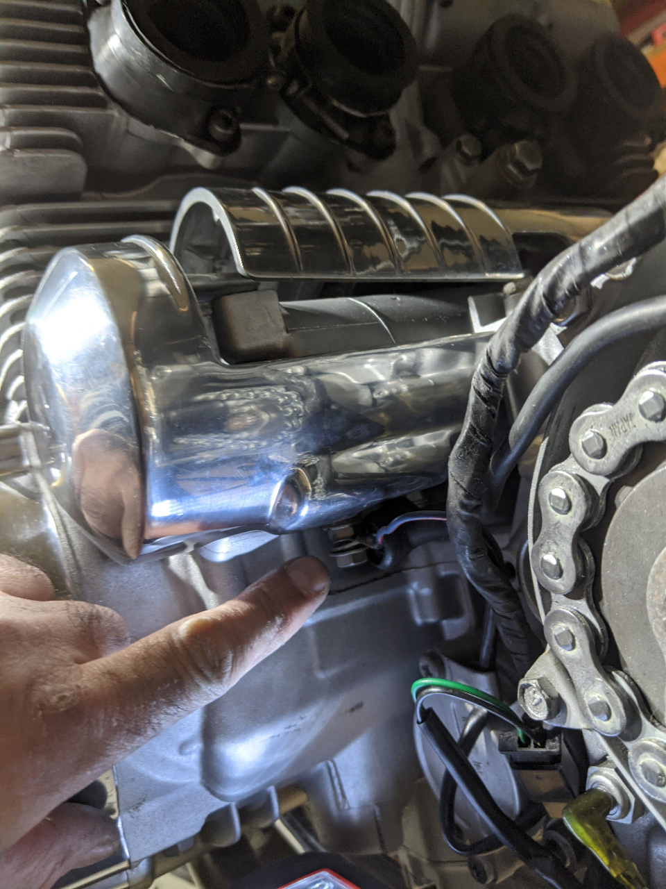

    En réponse à zetienne (post 246170]Sur le démarreur il ne va que le gros fil noir avec le capuchon. Je ne vois pas ce que le fil bleu et rouge fait là. Fais des photos en moins gros plan que l’on voit de quel faisceau il sort. Sur la mienne, je ne trouve pas de fil bleu et rouge à cet endroit là. Peut être une plus récente .”
    Il vient du faisceau, là où je tiens avec mon doigt ! En effet il est bleu et rouge avec une cosse ouverte. C’est vrai que j’avais pas tilté (faut que j’arrête de bosser la nuit moi ! :pascool ) du coup le cà¢ble qui vient du + de la batterie avec sa protection en caoutchouc et qui doit aller au démarreur comme vous me l’avez dit, il va où exactement ???
    #249876
    En réponse à scibgio (post 246174] C’est vrai que j’avais pas tilté (faut que j’arrête de bosser la nuit moi ! :pascool ) du coup le cà¢ble qui vient du + de la batterie avec sa protection en caoutchouc et qui doit aller au démarreur comme vous me l’avez dit, il va où exactement ???”
    Personne n’a dit ça, enfin, je pense pas Tu as un cà¢ble qui part du PLUS batterie directement au relais du démarreur, et un autre du relais à la borne positive du démarreur Tout ça, c’est du positif, ça ne doit en aucun cas être en contact avec le cadre ou le moteur, qui sont reliés à la masse Si tu ouvrais le carter du démarreur ?
