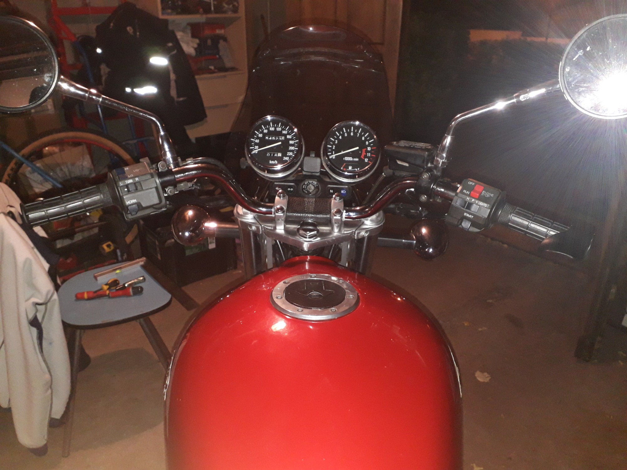

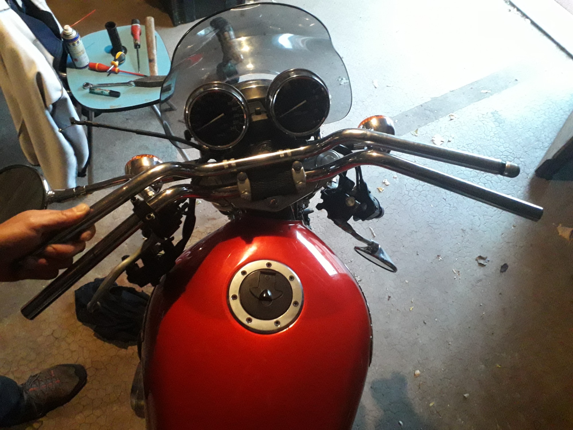

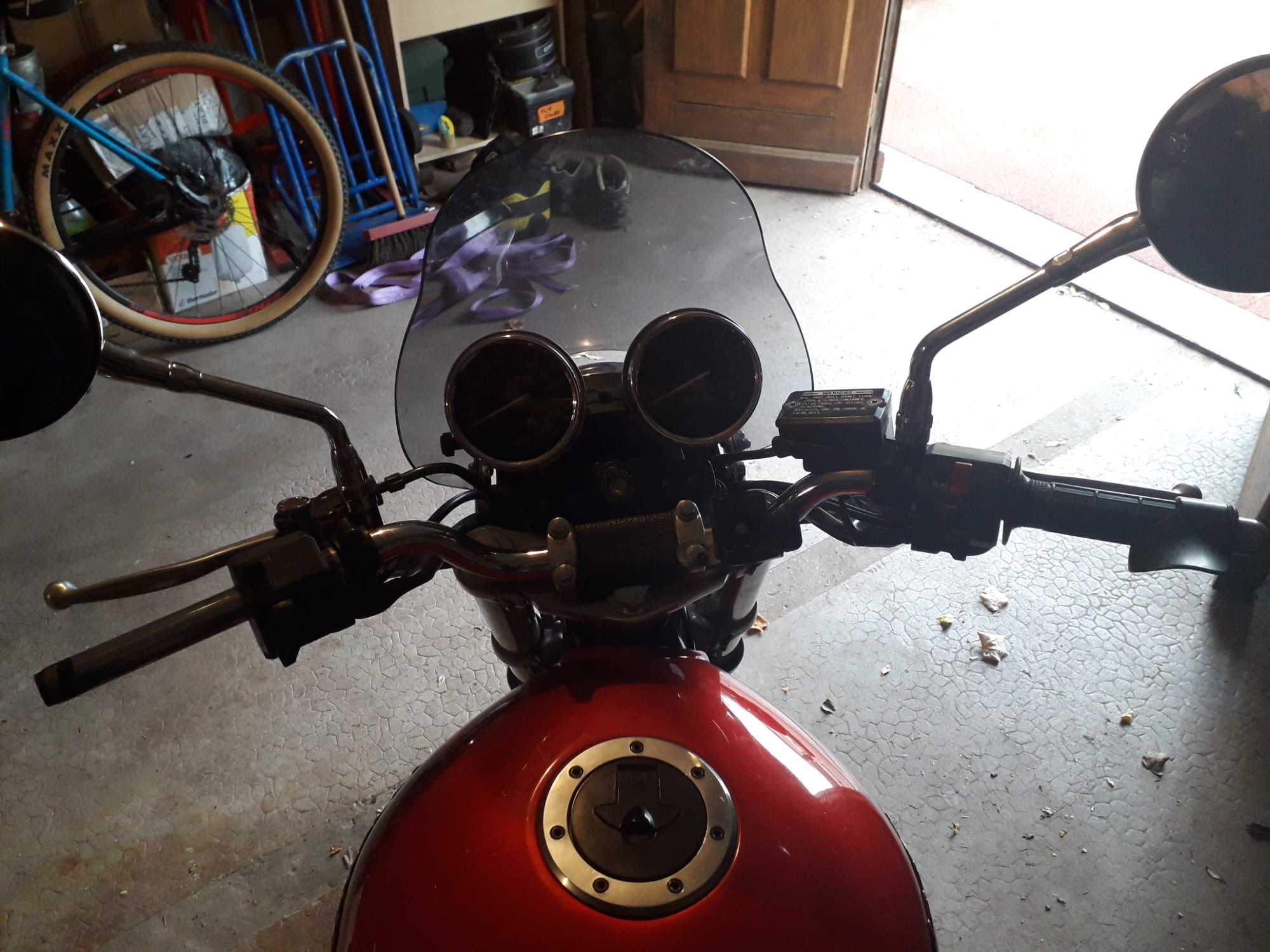

Le montage c’est fait hier. 2 trous à faire pour les cocottes. Origine
Comparo après montage
Final
8 novembre 2020 à 11h14 #249544Sûr que tu vas adorer la nouvelle position . Attention au délestage de l’avant dans les accélérations musclées , çà sent le wheeling .

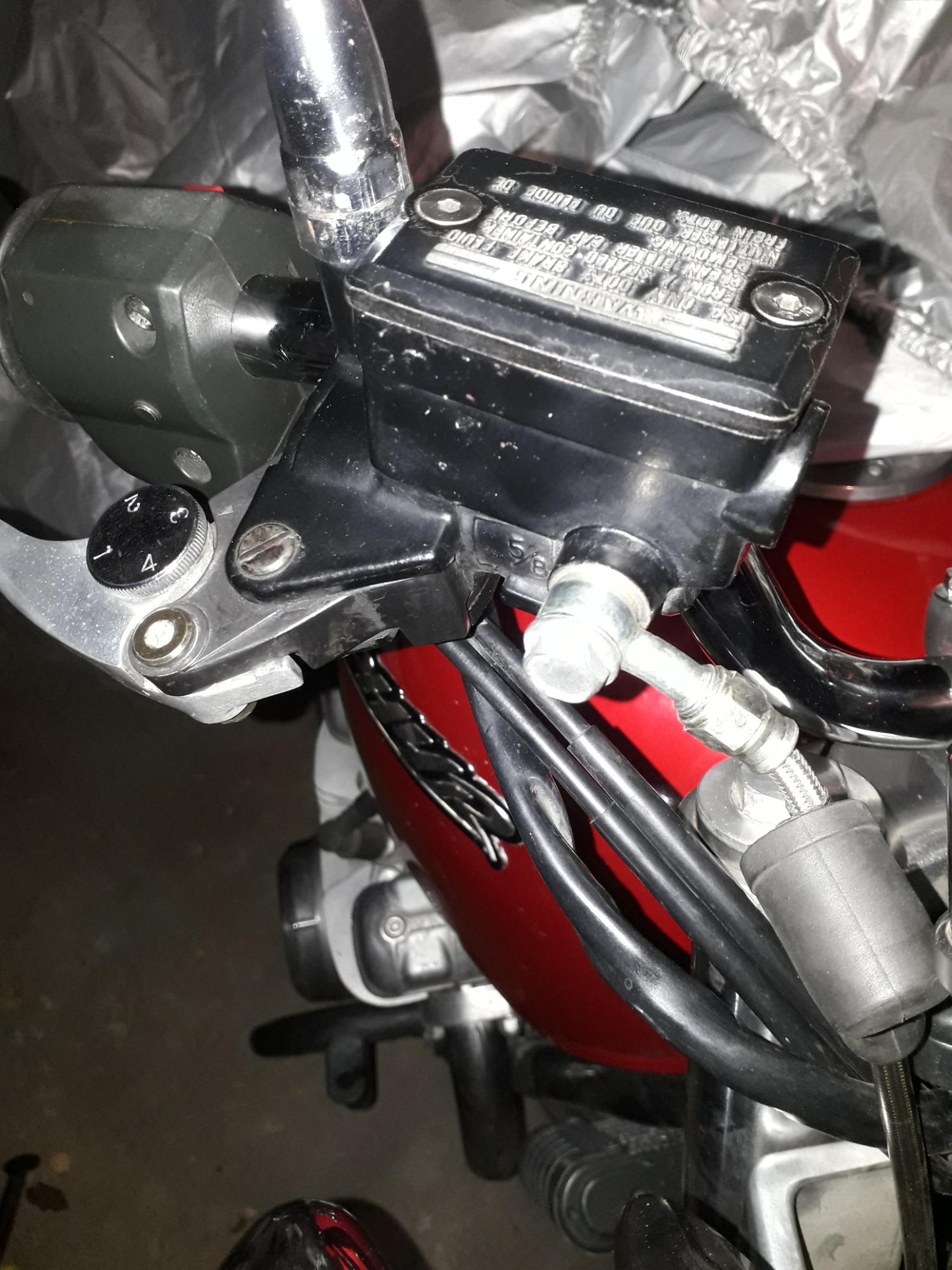

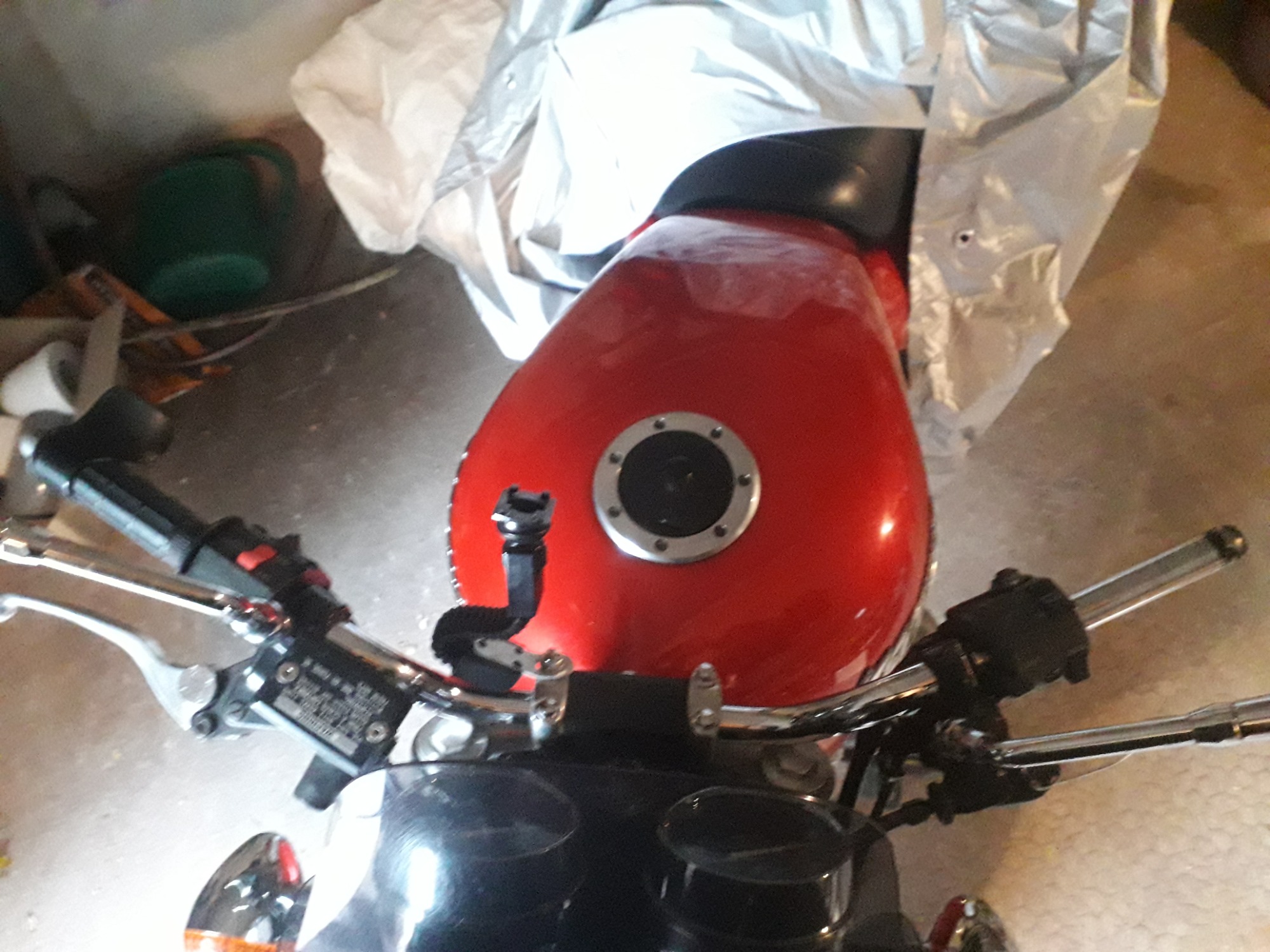

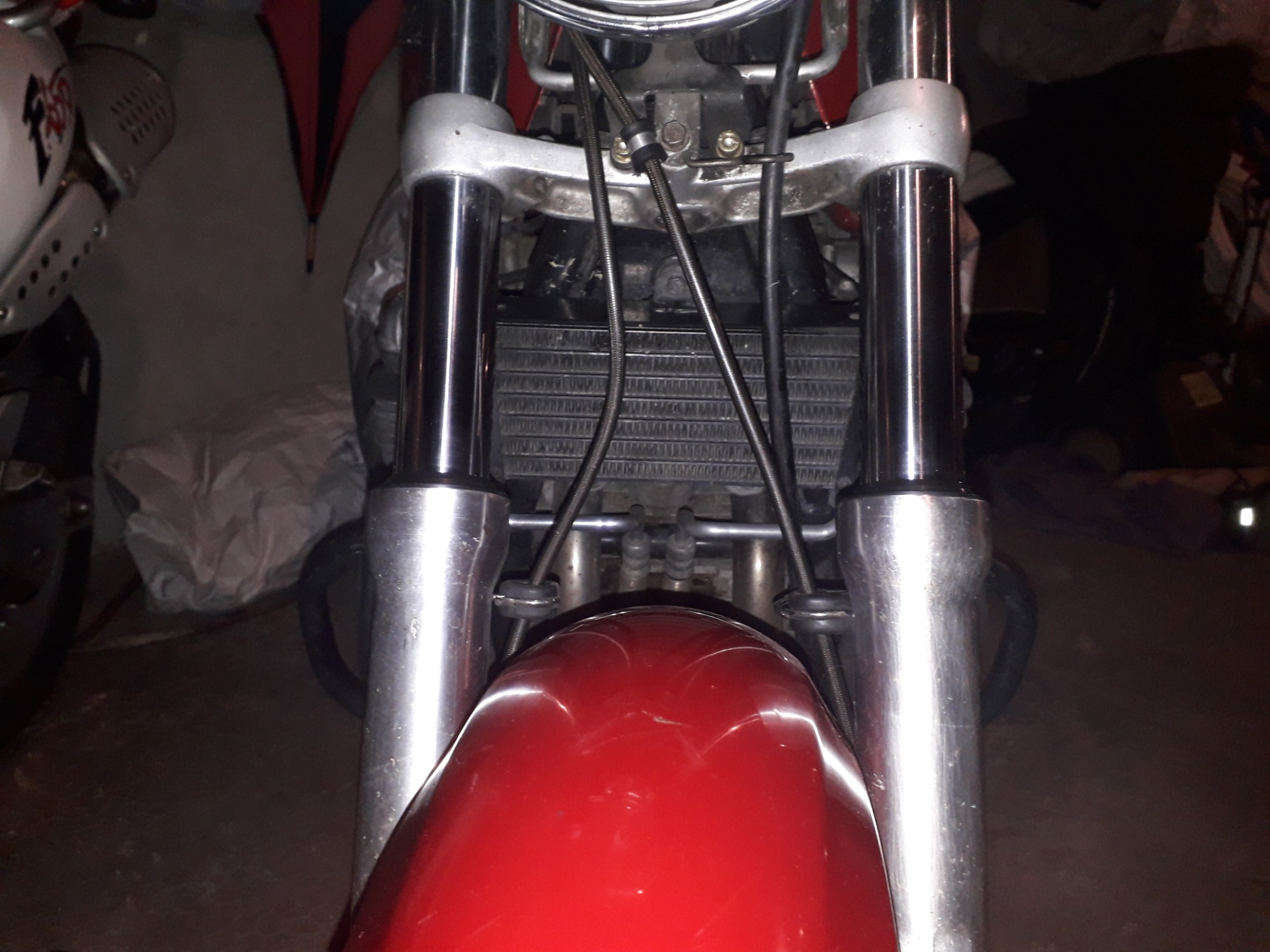

8 novembre 2020 à 11h23 #249549Comme vous le voyez, la poignée de frein est un peu loin. La durite est trop courte d’à peine 4cm environs. Je vais donc devoir m’initier à la purge de circuit pour la changer. Question con. Du fait de mon montage couplé, je ne dois purger qu’un étrier on est d’accord ? Autre question con. Est-il possible de gagner un peu de mou sur la gaine d’embrayage sans tout dérégler et comment ? Enfin j’aurais besoin d’aide pour trouver la bonne durite qui va avec les autres et sur mesure. Gaine plastique noir clair. Dernière question con. Faut-il aussi changer les banjos et vis ? Ou est-ce que je peux garder ce que j’ai puisque les angles ne change pas ? Durite de droite tendue au max
Banjos
8 novembre 2020 à 11h26 #249550Il faudra bien sûr, puisque tu changes les durites, remplacer l’intégralité du liquide de frein. En conséquence la purge des deux étriers sera nécessaire.
8 novembre 2020 à 11h33 #249551A partir du moment où tu vas désolidariser ta durite du maitre cylindre , tu vas faire rentrer de l’air dans ton circuit avec un risque d’en envoyer dans ton circuit de frein arrière . Il te faudra donc effectuer une purge des étriers avant et arrière. Pour ton cà¢ble d’embrayage tu peux le détendre sur le tendeur intermédiaire sans changer la garde à la commande de la bielette qui entre dans la boite de vitesse ni au levier. Tu n’es pas obligée de changer les banjos . Par contre tu changeras les rondelles d’étanchéïté aux deux bouts de ta nouvelle durite
8 novembre 2020 à 11h40 #249552Merci pour ces réponses qui m’amènent d’autres questions. Comment l’intervention sur le circuit de frein avant peut-il entraîner des soucis sur le circuit de frein arriere? Ne sont-ils pas distincts ? Du fait de mon freinage complet le maître cylindre avant ne commande qu’un étrier sur les deux. Concernant l’embrayage je parlais plutôt de la gaine et non du cà¢ble cette dernière est un peu tendue. Mais peut-être qu’en jouant sur le cà¢ble ça fera aussi l’affaire ?

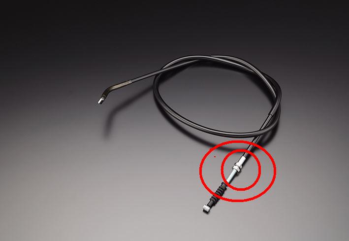

8 novembre 2020 à 11h53 #249554De fait si ton montage est fait de sorte que ton MC au guidon n’est connecté qu’à un seul étrier avant , alors tu peux ne purger que ce seul étrier . Il faut bien comprendre que ce qui tend le cà¢ble d’embrayage ( idem pour un cà¢ble de gaz ou un cà¢ble de frein ) c’est le fait de rallonger la longueur totale de l’ensemble Cà¢ble / Gaine par l’intermédiaire du tendeur entouré ici en rouge .
Cette photo provient de oldandnewstocks.com et montre un cà¢ble d’embrayage rallongé pour zéphyr 750 , au cas où le tien deviendrait trop court du fait du changement de guidon

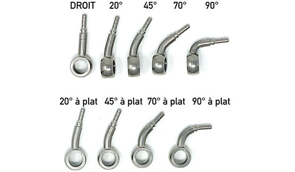

8 novembre 2020 à 13h51 #249569En réponse à Zephyrette (post 245850] Enfin j’aurais besoin d’aide pour trouver la bonne durite qui va avec les autres et sur mesure. Gaine plastique noir clair. Dernière question con. Faut-il aussi changer les banjos et vis ? Ou est-ce que je peux garder ce que j’ai puisque les angles ne change pas ? ”
tu n’as pas besoin de changer les vis pour banjo, mais le banjo en lui m^me fait partie intégrante de la durit….trop courte. si l’angle actuel convient, il te faudra spécifier le ml^ême angle pour le banjo de ta nouvelle durit. J’ai commandé les miennes sur ce site (moto racing evolution), sur mesure, ou tu peux spécifier ce que tu veux:

8 novembre 2020 à 17h04 #249583Les banjos sont soit sertis, soit vissés Dans ce cas, il est possible de les récupérer, il suffit en confectionnant la nouvelle durite de remplacer l’olive à l’intérieur Je fabrique mes durites comme ça depuis des années, à la bonne longueur, et avec les banjos qui conviennent, et sans torsion lors du montage. Je n’ai jamais eu de soucis. Par contre ce n’est pas forcément moins cher que des durites toutes prêtes, mais au moins, elles sont sur mesure Mais ce que je préfère, ce sont certaines durites que je récupère quelquefois, de marque Goodridge, dont les banjos pivotent sur eux mêmes, garantissant l’absence totale de torsion lors du montage. C’est top, mais je ne sais pas où ça s’achète. Je les ai toujours récupérées sur des italiennes ou des Suzuki
