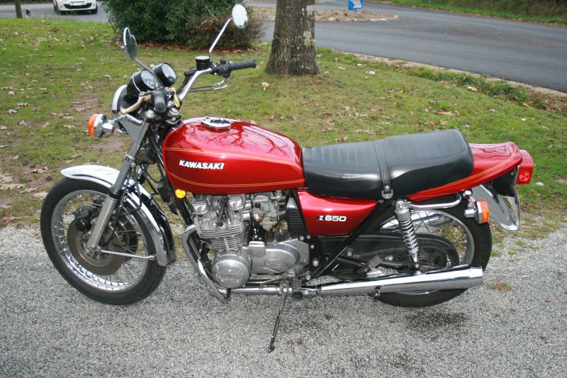

    j’ai bien tout lu je m’occupe du problème. au moins avec ma kz 650 de 77 je n’était pas emmerdé avec ça
