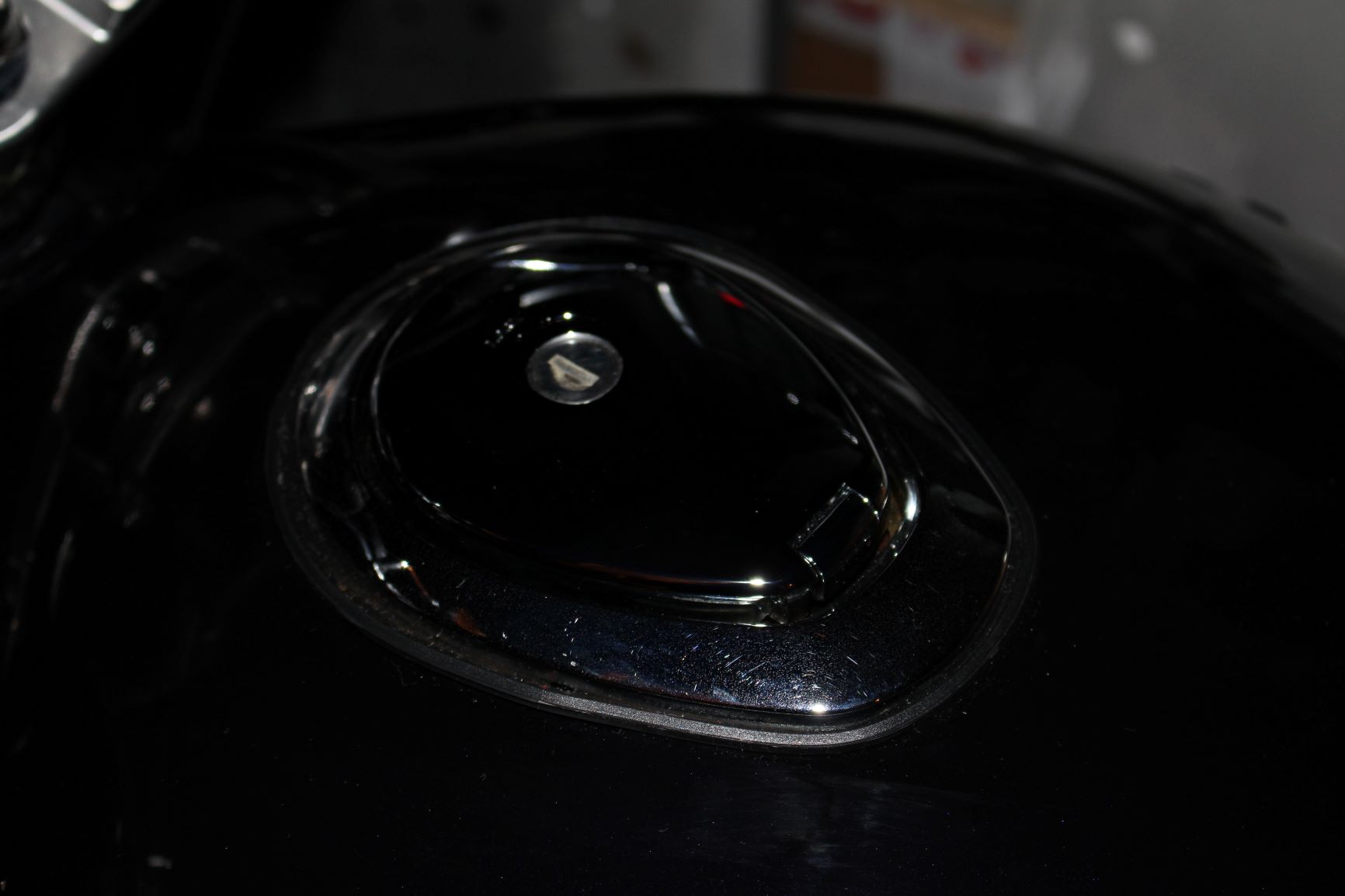

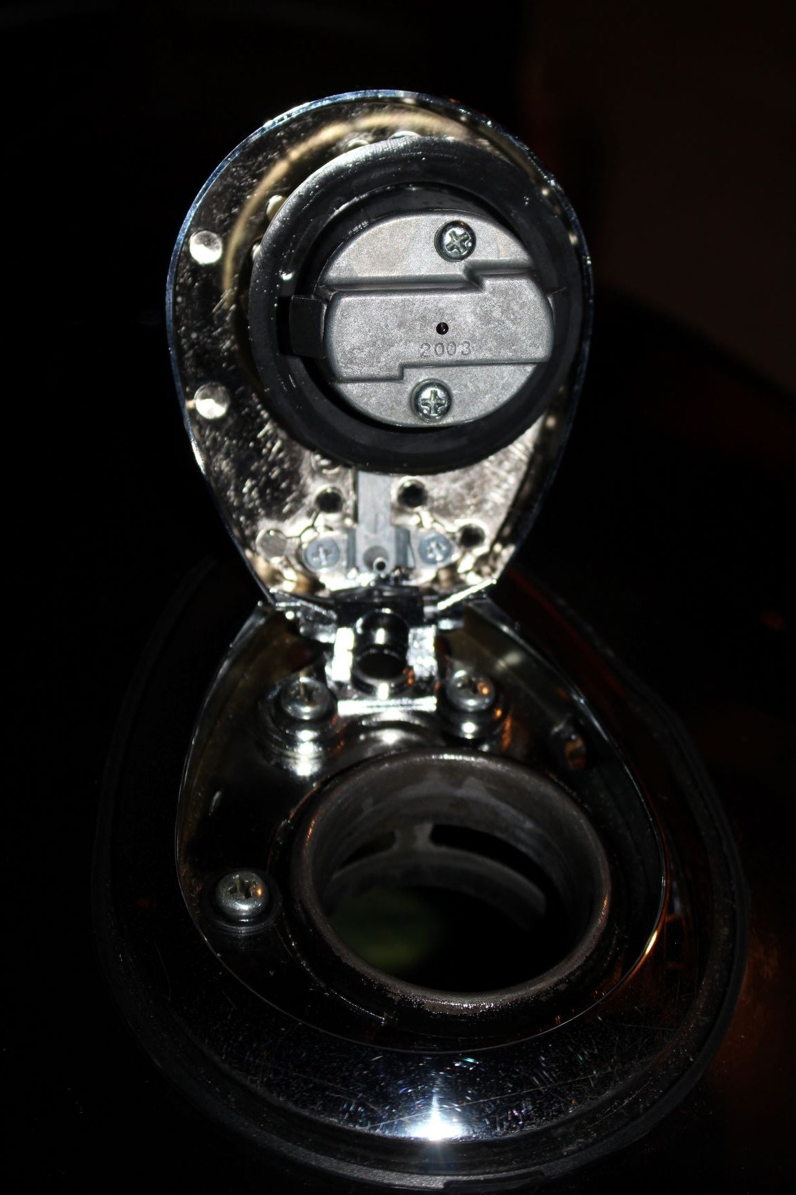

      mon bouchon est différent des 750 je joint le mien via 3 photos si c’est assez visible. en fait il y a 3 vis de fixation. il est vrai que le grand joint a été changé mais a cause de l’écoulement de l’essence, il s’est dilaté. le bouchon est neuf ainsi que le joint cylindrique. je compte rechanger le grand joint d’embase mais j’ai peur que le suintement recommence. le phenomène se produit en roulant. l’essence sort par dessous le grand joint. je demanderai a un mecano si je ne peu resoudre le problème.je ne fait pas specialement de plein. même en ne mettant que 10 litres sa suinte toujours.

      la trappe de réservoir est différente, mais pour le bouchon en lui m^me c’est le m^me type que sur les KZ (du moins le KZ500/KZ550), et j’ai le m^me pb: Déjà ne remplis pas ton réservoir à ras bord, car à chaque arret moteur chaud, le moteur chauffe le réservoir, l’essence se dilate et dégaze, et cela refoule par le bouchon du réservoir. Tu as un goulot, un tube qui descend de 2 ou 3 cm dans le réservoir: ne remplis pas jusqu’à ce tube, arr^te le plein juste en dessous sinon m^me si autour il y a de l’air, celle ci ne peut pas s’échapper, si la pression monte le liquide (essence) sera pousser via ce tube/goulot et ressortira par le bouchon/trappe du réservoir….et cela laisse des trainés jaunatre qui finissent par bouffer, dégrader la peinture (surtout si ton réservoir a été repeint avec les peinture au norme en vigueur, c’est à dire acrylique, l’acrylique ne supporte pas l’essence, et notamment le mélange essence/éthanol, les euls peinture qui tienne sont l’époxy et les peintures polyuréthane (cette dernière interdite, achat seulement permis dans des boutique spécialisé en véhicules ancien, genre RESTOM) ) pour tes joints, cela se trouve sans pb sur CMSnl): https://www.cmsnl.com/kawasaki-zr1100_model12685/ j’ai cru lire qu’elle était de 95: https://www.cmsnl.com/kawasaki-zr1100a4-zephyr-1100-1995-europe-uk-fr-ar-fg-gr-st_model12693/partslist/#.X5HF93XgqUk
