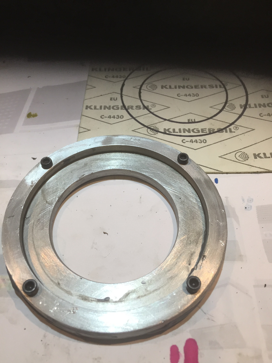

    Je serais à ta place,me lancerais dans la fabrication car si tu n’a pas un ami dans le tournage,ça risque de te couter un bras.Ce genre de petite prod ne les intéressent pas trop,la plupart que je connais bossent sur des machines numériques et font de grandes séries.Les artisans ont été coulés par la concurrence de l’est (qui au départ étaient 4x moins cher,puis 2 x,puis délais et fiabilité nuls une fois que les petits ont jeté l’éponge) En 13/14 mm,une ébauche est possible avec une perceuse à colonne,puis lime électrique et meuleuse. On est toujours surpris de ce que l’on arrive à faire avec pas grand chose quand on est au pieds du mur,exemple,un supports de départ/arrivée filtre à huile déportés dans une plaque alu de récup montée je pense que c’est tout à fait faisable dans ton cas.

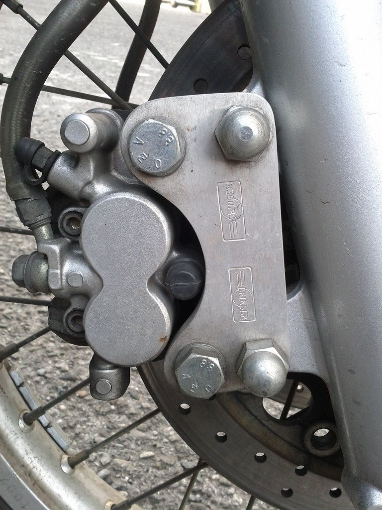

    En réponse à stef (post 249928]Après quelques essais sur route et malgré les durites avia et le changement du maitre cylindre, le freinage reste moyen sur ces bécanes. D’après les forums, la solution est de passer des disques d’origine de 245 mm à des disques de 300 ou 320 mm. Ces disques de 245 étaient courants sur les trails de l’époque pour éviter de freiner trop fort en off road. On trouve assez facilement des disques de 320 mm adaptables et pas trop chers mais il faut des platines de déport des étriers qu’on trouve à des prix prohibitifs sur des sites allemands. Donc question : est-il possible de fabriquer ou faire fabriquer ces adaptateurs pour un prix raisonnable, moins de 150 euros par exemple ? J’ai les plans détaillés avec toutes les cotes.
    sur la photo je doute que beringer ait fourni les boulons en classe 8.8 idem pour les écrous borgnes
    #253639
    D’accord avec Lezef, ce montage présenté en photo, c’est du grand n’importe quoi Les étriers de freins et éventuellement leurs platines doivent impérativement être solidaires des boulons de serrage, c’est à dire comporter une partie filetée pour accueillir le boulon. Jamais, ô grand jamais, ces platines ne doivent être assemblées par serrage d’un écrou sur un boulon. Le risque est trop grand de desserrage avec les conséquences qu’on imagine Pour faire fabriquer tes platines, cela doit être possible à moins de 150 ç, le plus dur est de trouver le morceau de métal à usiner., d’une épaisseur suffisante (mini 8 mm, mais 10, c’est mieux Tu dois pouvoir aussi trouver des étriers déportés, peut-être en cherchant sur les Yamaha de l’époque, ce qui éviterait la fabrication de platines Tu peux aussi mettre du Brembo en MC et en étrier, la différence sera immédiate à mon avis, tant en terme de feeling que d’efficacité. Un petit disque, ça peut freiner très fort
