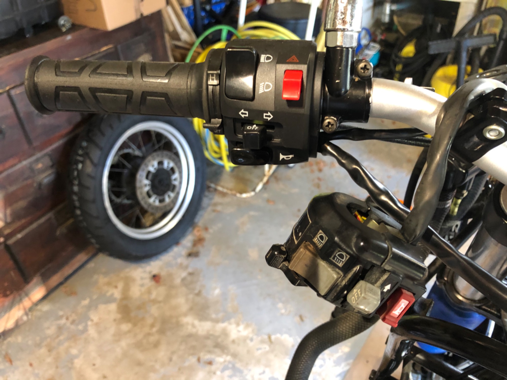

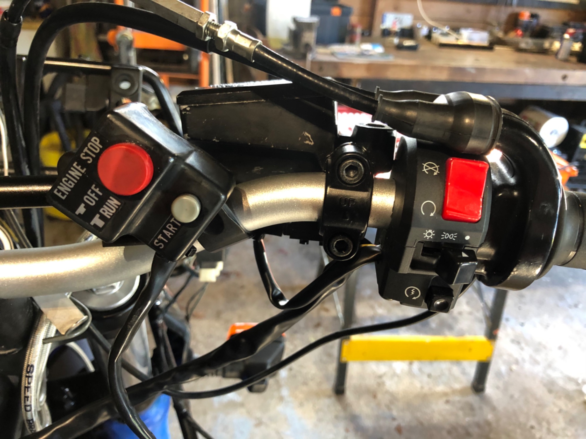

    #250205
    J’attaque la partie électrique. Changement des vieux commodos, ajout d’un warning, d’une prise USB et de poignées chauffantes (14ç les commodos et 10ç les poignées chez Ali et en plus, ça marche !).

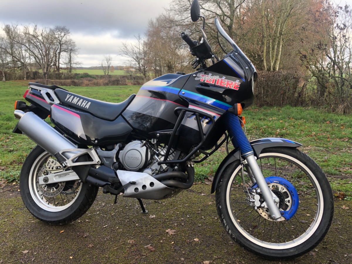

    #253175
    Ayé, une des deux super Ténéré terminée :) Moteur très agréable et étonnamment souple. Le freinage avec les améliorations est correct. Un bon confort aussi avec des suspensions performantes. Bref, un bon trail à l’ancienne pour aller partout !
    #253181
    Comme neuve,magnifique
    #253182
    Superbe ! Du bon boulot ! :bravo
    #253183
      Bravo Stef, Une affaire rondement menée ! (en plus elle est plus propre que celle de )
