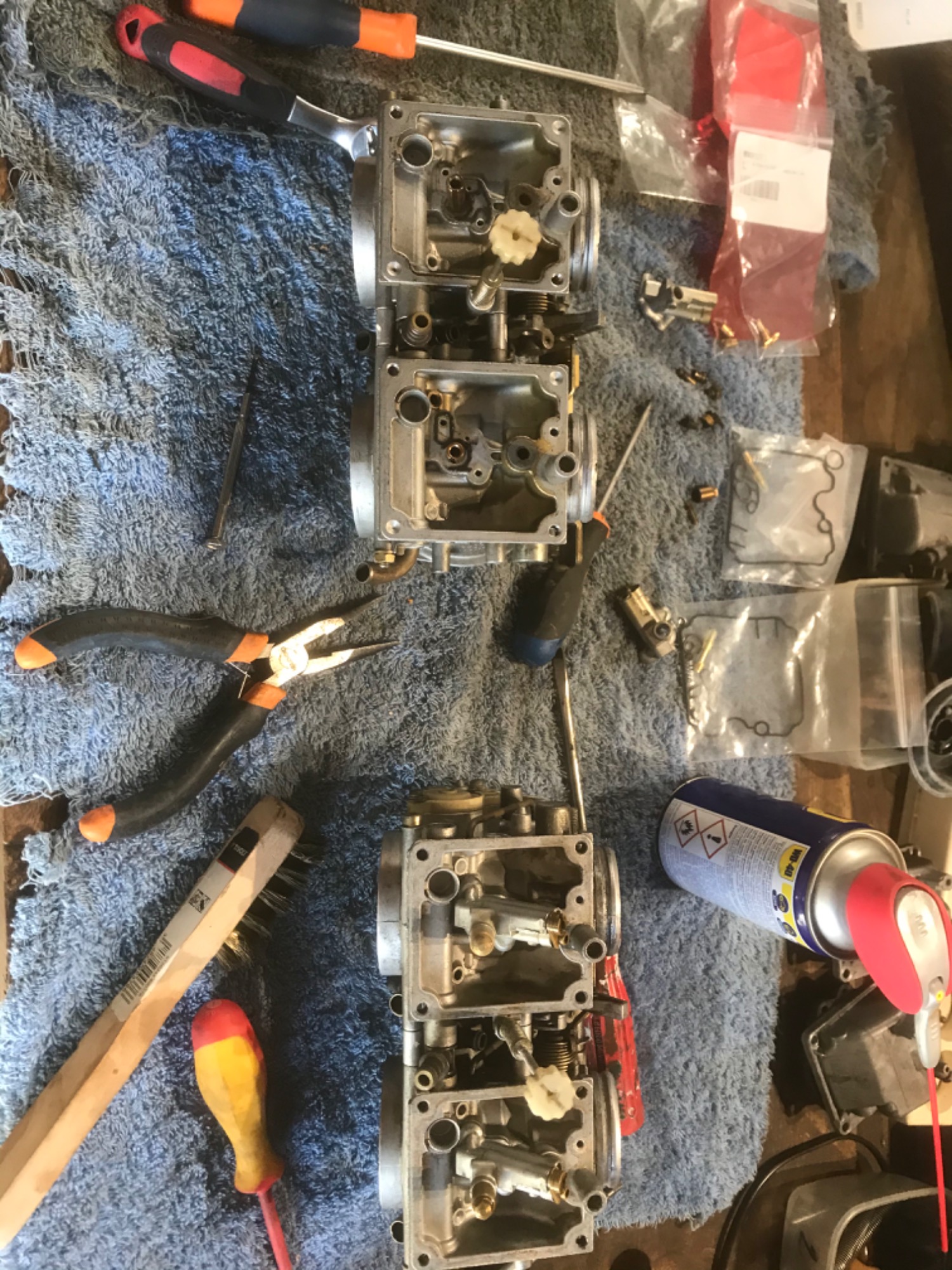

    Bon Castex a dit restez chez vous alors j’avance les restaurations. Je suis sur les carbus. J’en ai un qui était bien caramélisé donc comme j’ai pas de bac ultrason, nettoyage à l’essence puis bouilloire avec vinaigre. Ça marche pas mal. Ensuite changement de tous les joints, des vis de richesse, des pointeaux et des gicleurs. Je passe de 142,5 à 137,5 pour le principal et de 42,5à 35 pour le ralenti. Ces bécanes conçues en 1989 étaient prévues pour pousser fort et… pour consommer fort, entre 8 et 10l. J’espère réduire la conso sans trop perdre de patate !
    #250073
    Faudra aussi surveiller tes bougies Je ne suis pas certain que réduire la taille des gicleurs reduide ta conso, tu risques fort de devoir ouvrir plus pour trouver de la puissance Et si t’en gardais une d’origine pour voir les différences ?

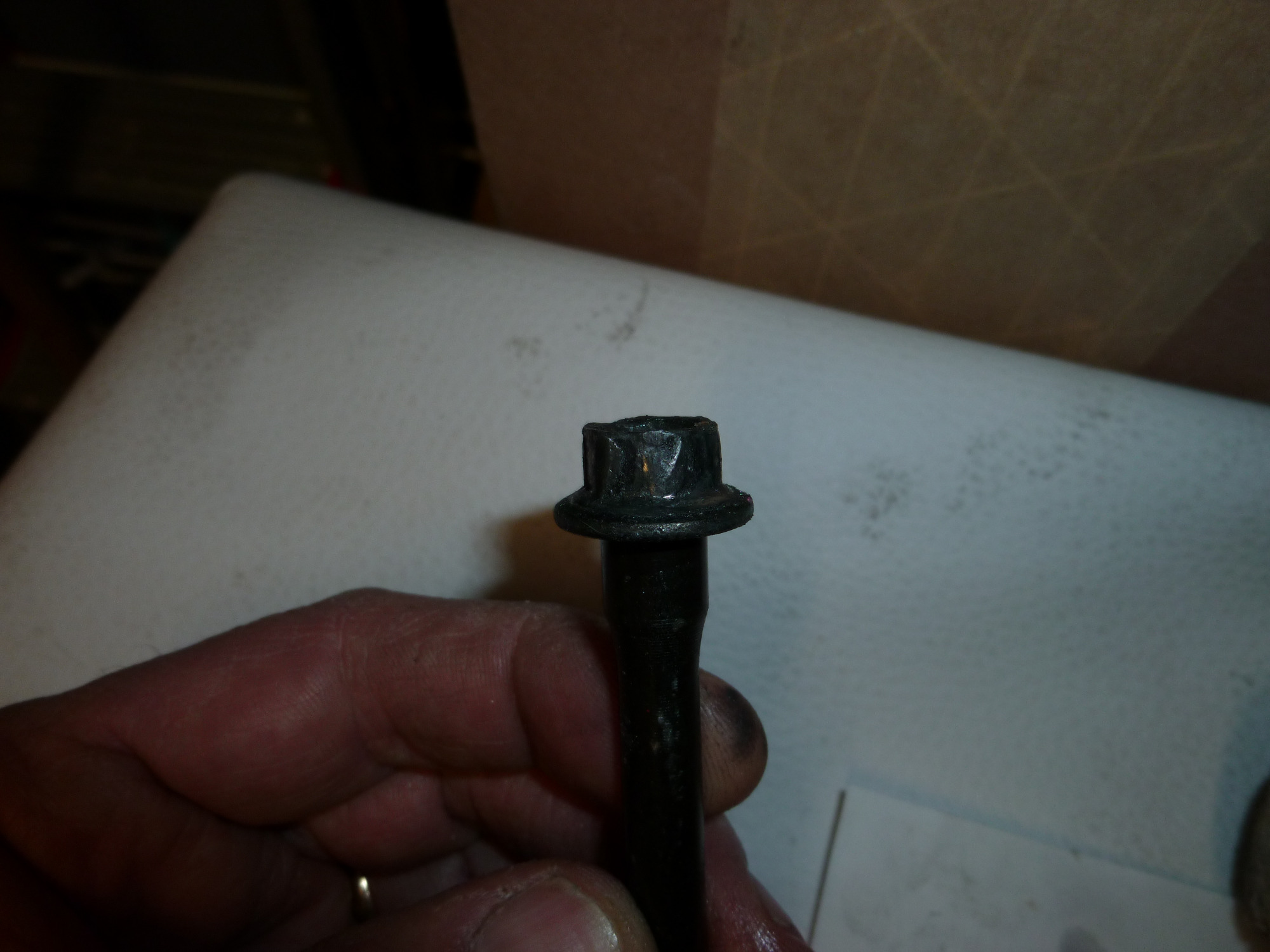

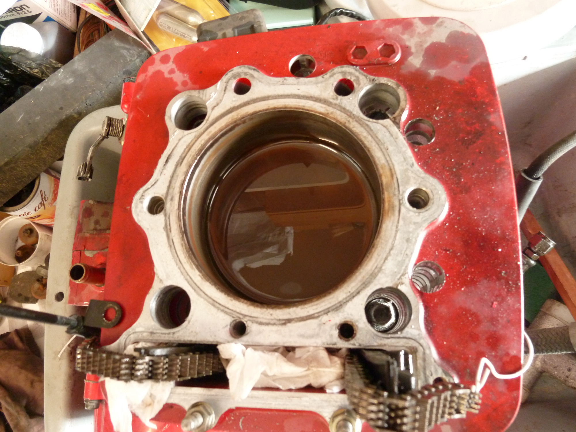

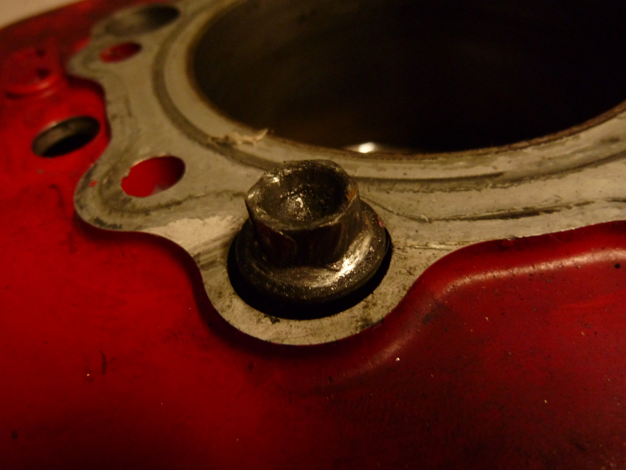

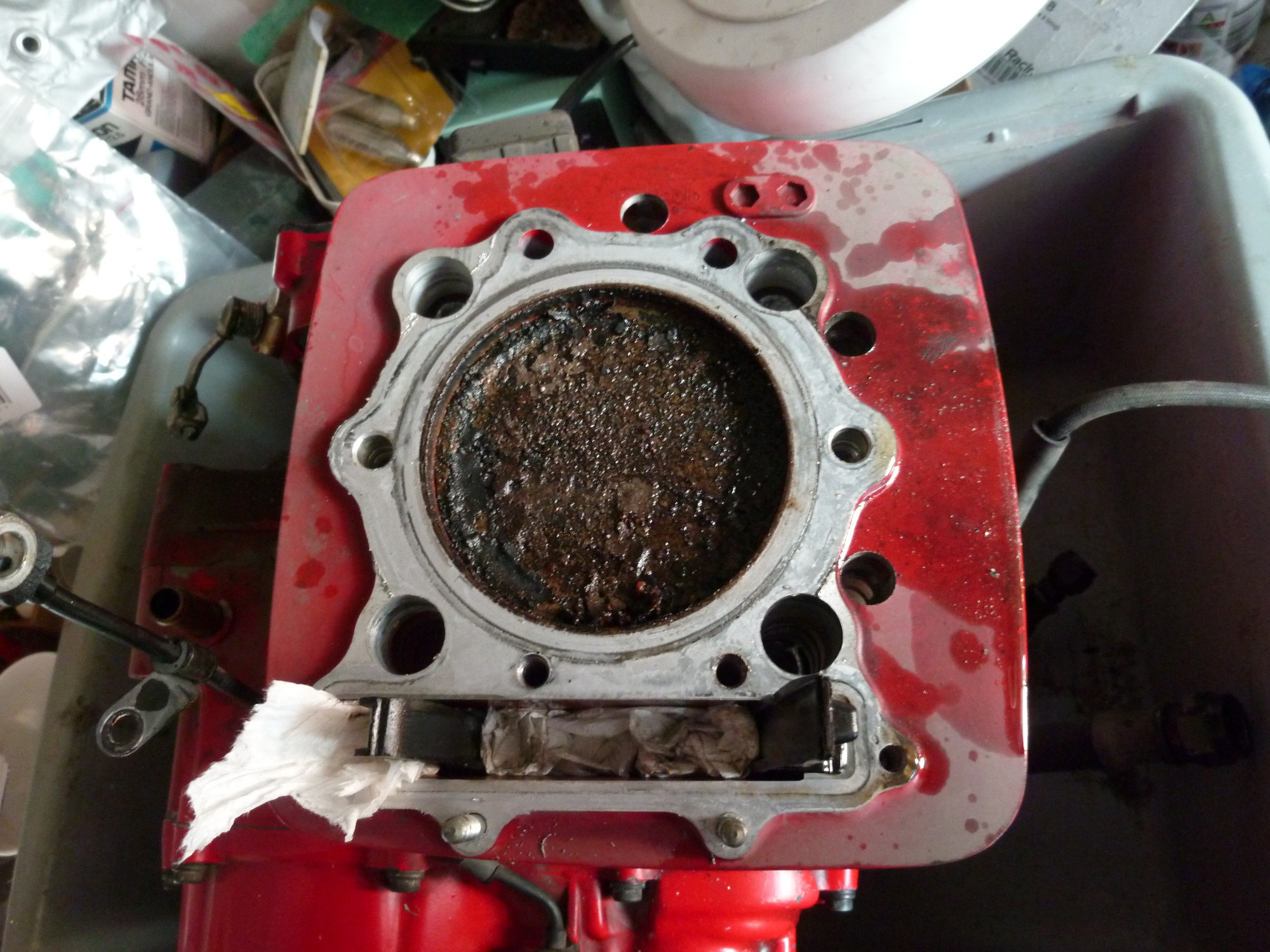

    Chez Honda il faut des outils « spéciaux »; pas comme chez Kawa ou quelques clefs plattes, à pipes ou BTR (à LEN) font tout le tour de la bécane. sur la XLM j’ai été très emmerdé pour déculasser (ou enlever le cylindre, car chez Honda 6 vis tiennent la culasse, et pas loin d’autant pour le cylindre en dessous.), 2 des vis étaient dans des puits et aucune clef de 12 ne passait. j’ai due acheté plusieurs douilles longues, qui soit étaient trop courtes, soit trop larges pour passer dans le puits. Honda c’est du costaud, mais coté mécanique c’est loin d’être du plug en play. Rien que pour passer la clef à bougie….qui tombait en face de la poutre avant du berceau moteur. pour le carbu double corps, j’en ai plus chié pour le sortir qu’une rampe de 4 cylindres kawa (pour dire). Pour le reste, assez simple (un mono quoi), par exemple réglage des soupapes, là très simple et accessible.

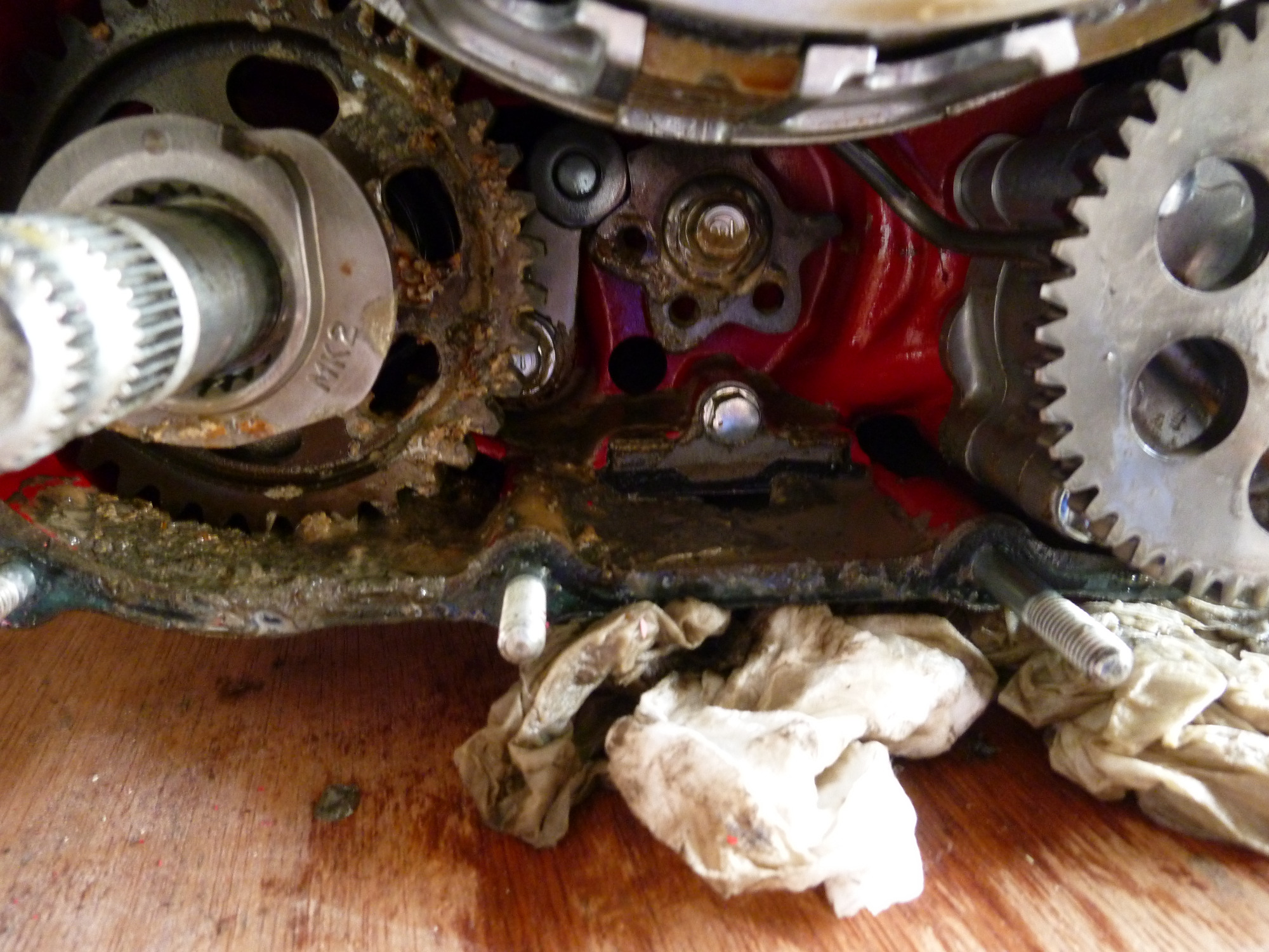

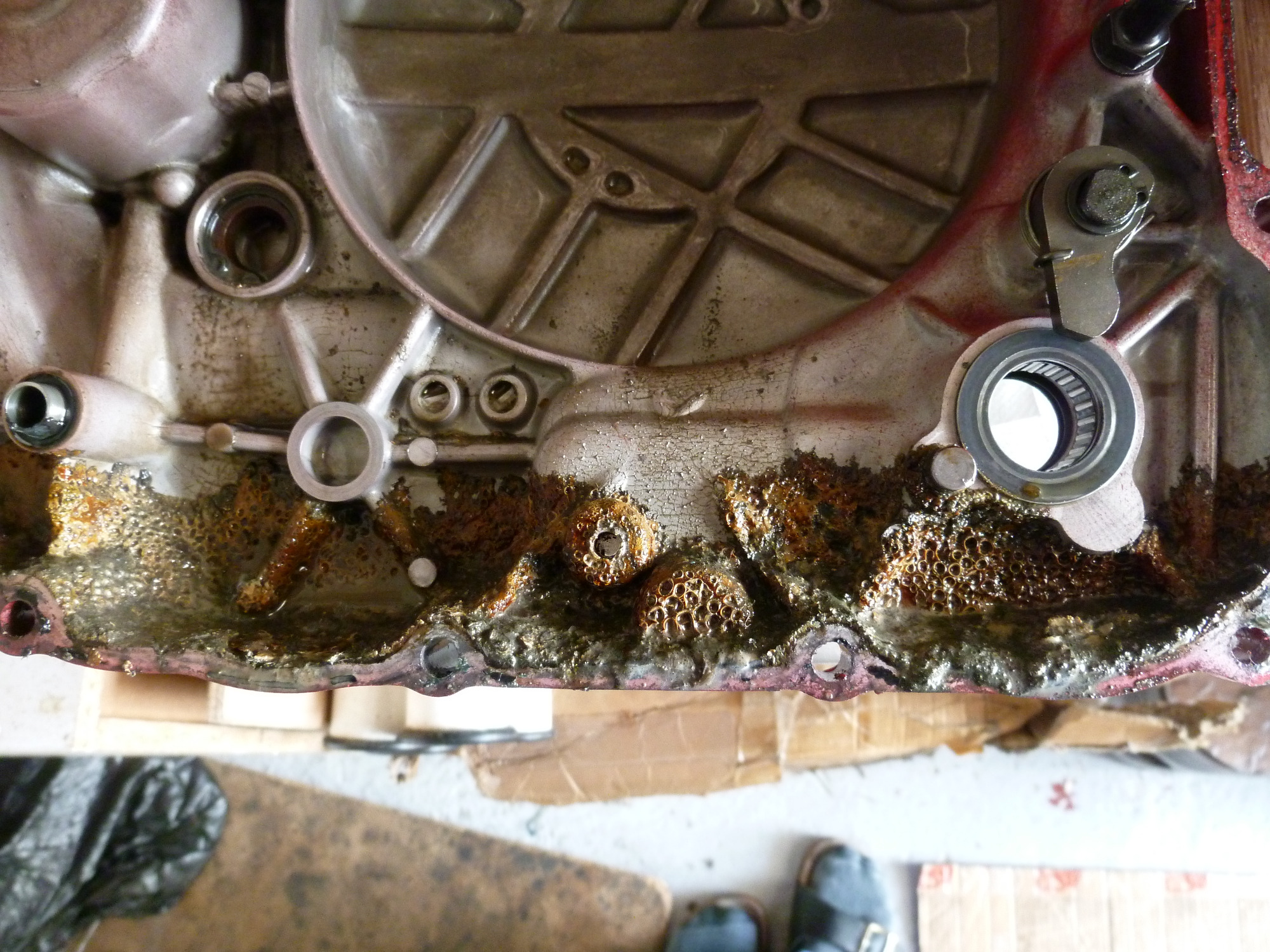

    pour illustrer, un peu HS dans le sujet Ténéré (si un gars tombe sur la page sans voir le reste, va pas comprendre): les fameux « puits » pour les vis du cylindre….là on voit mieux: En plus, vis bien grippé après 23 ans sans rouler….j’ai mis plusieurs jours à les avoir, non sans flinguer quelques douilles de 12. Une tête creuse! autant dire que celles là je ne les ai pas remonté! Pour dire que honda c’est du costaud, la surprise dans le moteur, avant: après: par contre le carter était mort, j’en ai racheté un d’occase. Puis un peu + tard:
