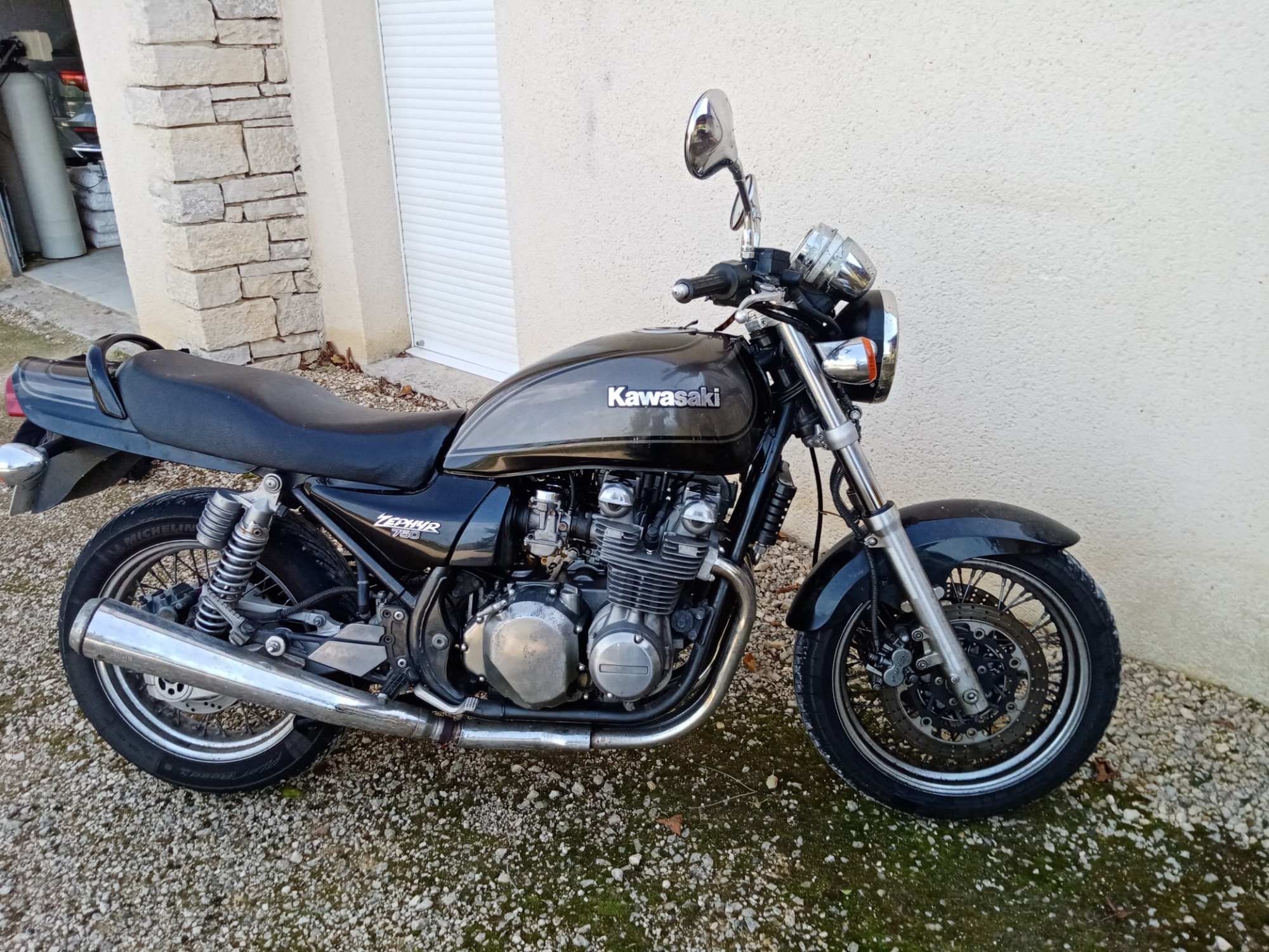

    Après réglage synchro et le reste, elle a surtout du mal à démarrer à froid. J’ai roulé à l’instant quel plaisir ! Par contre à mi poignée elle toussote, prend pas ses tours et donne des à-coup, comme si l’essence arrivait pas… Je continue à creuser mais quel pied déjà! :motosport
    #248431
    Plus qu’à travailler l’esthétique…
