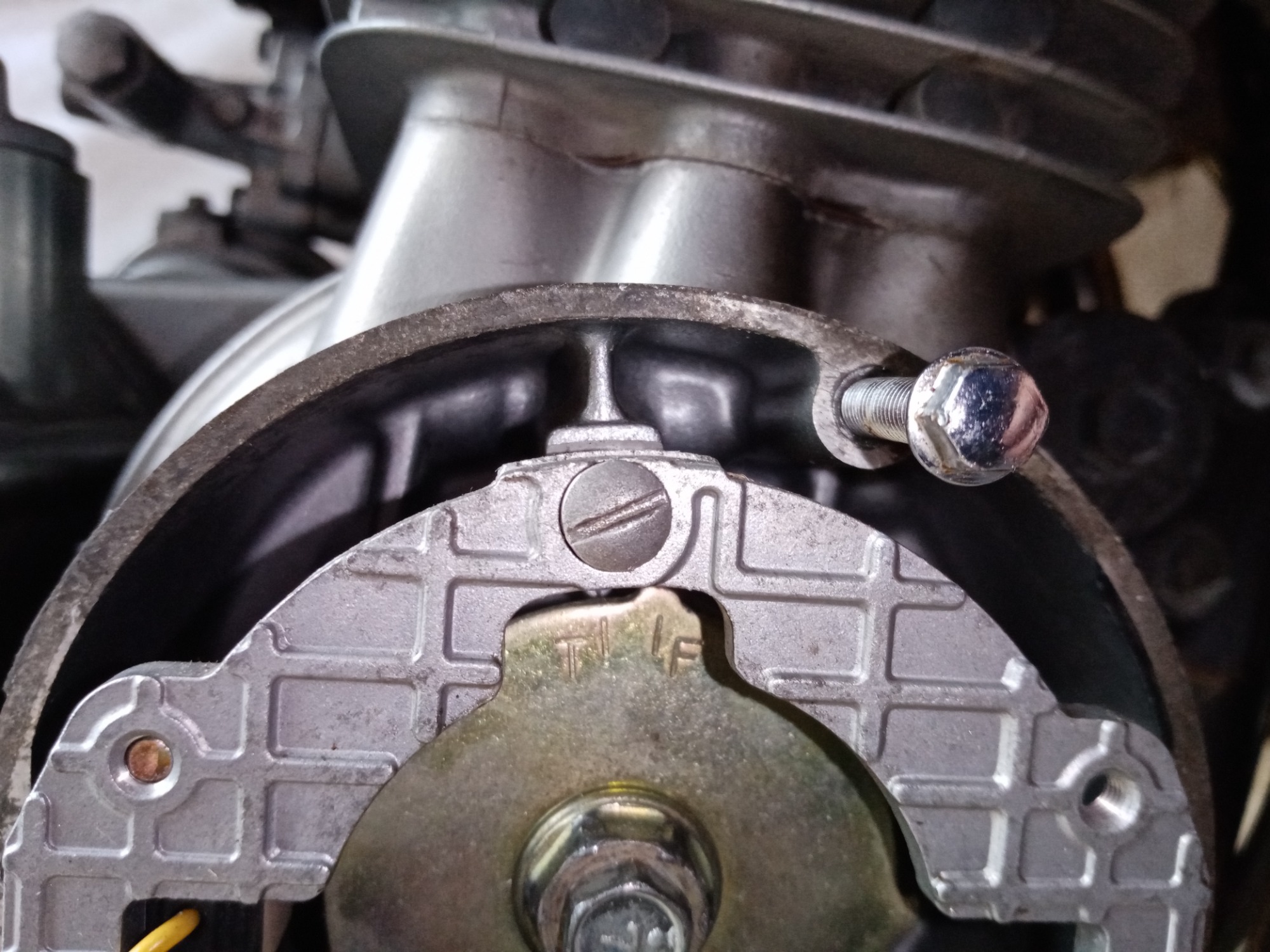

Bonjour à tous. J’espère que vous allez tous bien en ces temps un peu troublés… Pour ma part j’en profite pour faire un peu de méca et je l’avoue là je sèche… J’ai changé quelques pastilles de soupapes ainsi que ma chaîne, j’étais en train de recaler la distribution quand j’ai rencontré un point dur en tournant le vilebrequin avec un AAC (Ex) démonté. J’ai voulu faire machine arrière et là de nouveau bloqué… Pour info, il y a quelques temps tout tournait bien dans les deux sens, avec une distri bien calée. J’ai démonté le deuxième AAC (In). J’ai récupéré du mou dans la chaîne et pu tout remonter. Je recale le tout et là surprise: le moteur ne tourne que dans un sens, le sens horaire quand on regarde l’allumage, (j’ai de l’huile dans le carter pour précision) et surtout j’ai un léger décalage. Pour faire simple: si j’aligne les repères In et Z7EX comme il faut sur le plat de joint, je suis pas tout à fait sur le T, mais entre le T et le F sur l’allumage. Ca doit faire un décalage de quelques ∞ à peine sur le vilo. Voilà, je me pose des question du coup ^^ Merci de vos conseils!! Julien
