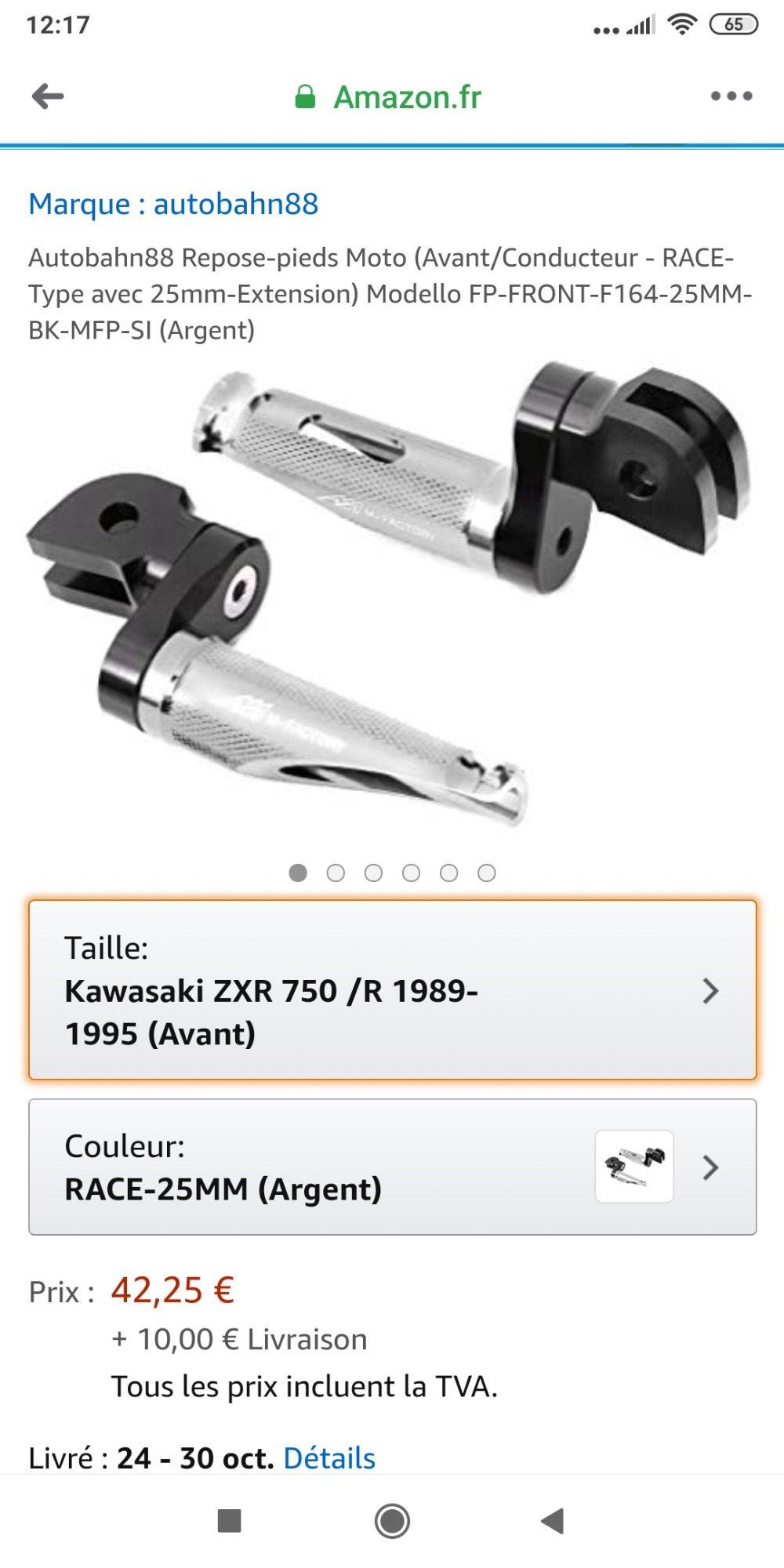

    Bonjour à tous! Quelqu’un aurait-il parmi vous déjà tenter de réduire la position trop pliée des jambes des plus grands d’entre nous? Je fais 1.80m et ne grandis plus depuis longtemps, ouf!;) Je trouve aussi que le sélecteur est un peu trop bas, la deuxième ne passe pas naturellement.:unsure: Pour remédier à tout cela, je me dis qu’il existe peut-être 2 solutions à mener indépendemment ou ensemble si nécessaire… – pose de cale-pieds reglables, déportés vers l’avant/bas (ça se trouve sur le net), voir ma photo. – réhausser la selle en rajoutant une épaisseur de mousse. Le but étant d’augmenter la distance ente l’assise et les pieds, mais pas la hauteur globale par rapport au sol. Merci de vos retours d’expérience.:)

    Je suis dans le même cas que toi et donc intéressé de savoir si ces repose-pieds te donne satisfaction. De mon côté, j’ai acheté de la mousse et du skai pour rehausser de 4 cm la selle mais pas encore eu le temps de le faire.
    #248949
    Bonjour, en fait je commence à m’habituer à cette position de pilotage, jambe bien pliées, mais pas si desagreable. Je vais certainement refaire la selle et profiter pour gagner quelques centimetres, sans toucher pour le moment au cale pieds. a bientôt, pour tes retours d’experience.
