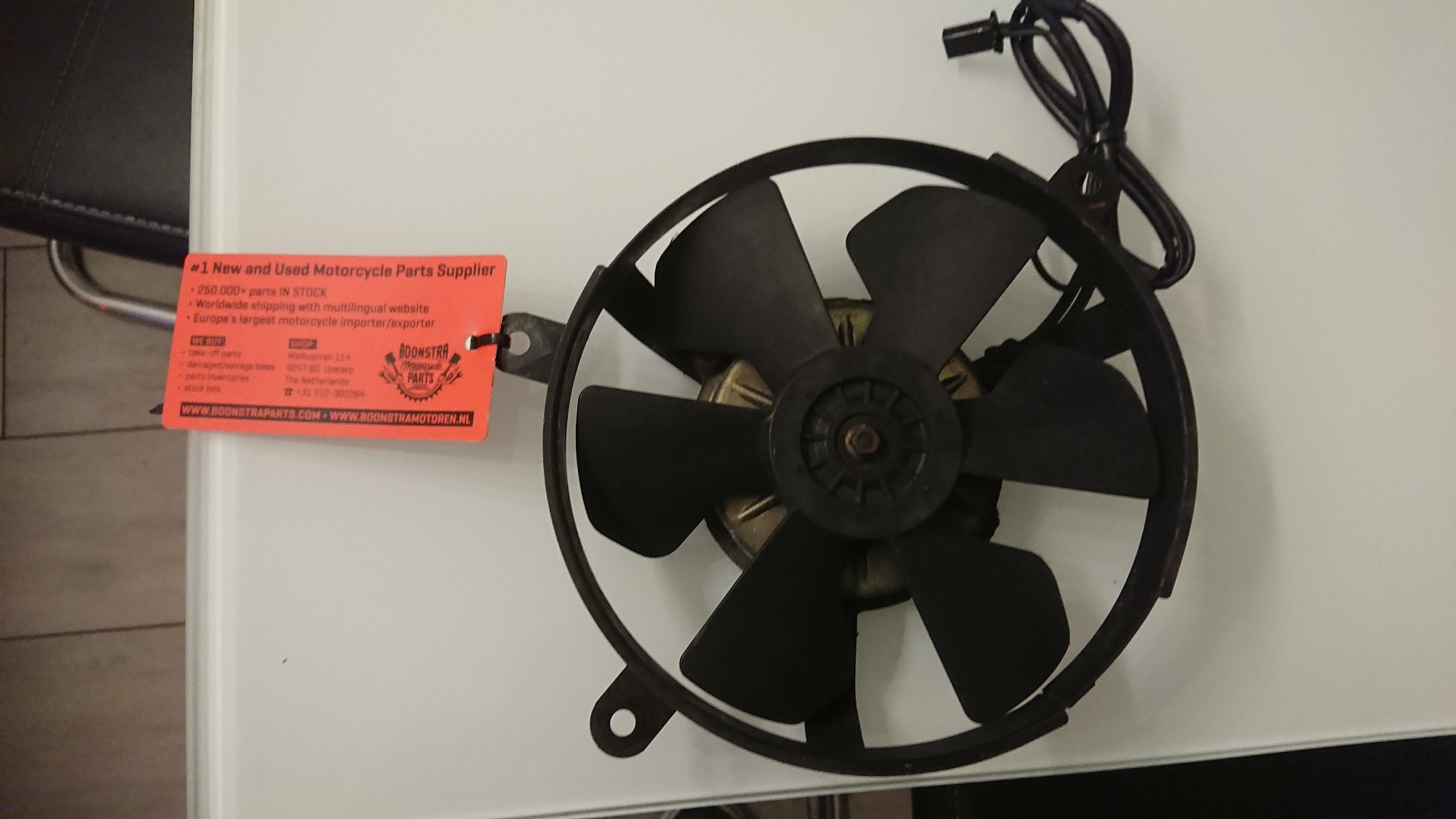

    La révision touche à sa fin…:) Le pastillage est fait ( 5 pastilles de remplacées) La rampe d’injection passée à l’ultra-son Tout les filtres neufs Vidange moteur et LDR La synchro aux petits oignons ( elle avait besoin…:S ) J’ai remplacer le thermostat, qui à une fà¢cheuse tendance sur ces modèles à rester en positon semi ouverte et qui induit des températures moteur trop basses. Remplacement à titre préventif également du régulateur/rectifieur d’origine par un modèle fiable ( Electrex ). Juste un soucis de ventilo qui ne déclenche pas à chaud… Je suis sur le coup pour tester le thermocontact, fusible, etc…. Sinon elle tourne nickel…. Me reste le remplacement des liquide de freins et d’embrayage, contrôle et nettoyage du monobras…. Après je serais pas mal, hà¢te de pouvoir faire un tour avec….:cheer:

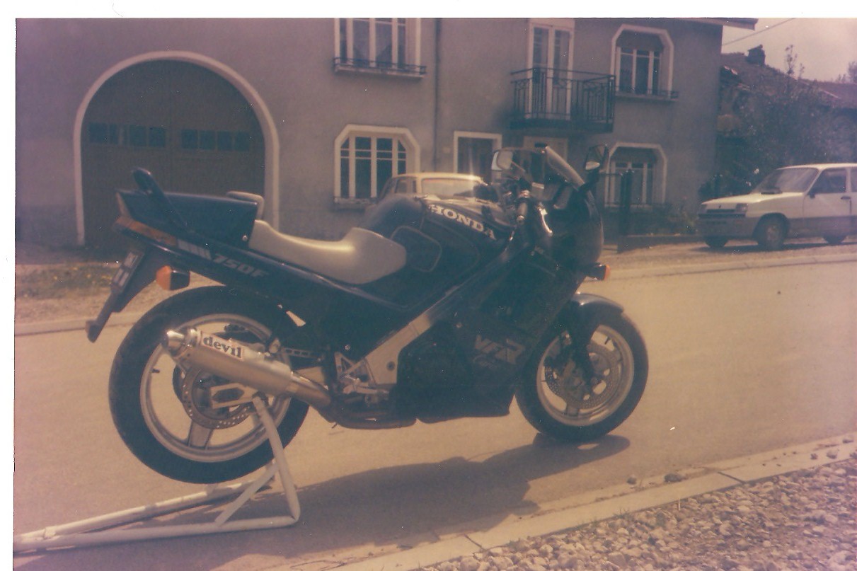

    j’ai eu ce modèle de 87 avec la roue de 16. Vraiment comptant de cette moto. Je l’avais acheté la nuit, à la pile électrique, sur le marché de Neuville-sur-Saône. Beau boulot donati !!!
