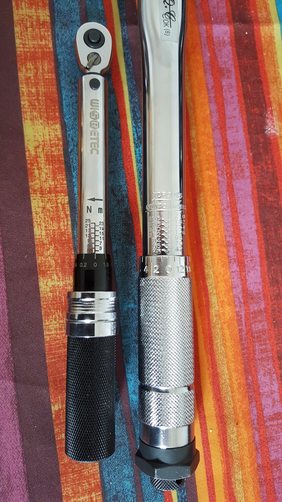

    Effectivement, je nage également avec le couple de serrage de la RMT, les conversions et le fait que j’ai deux clés dynamo différentes que je pourrais présenter. Comme dit dans le sujet à force d’avoir des expériences plus ou moins positives en mécanique j’en viens à me baser sur la revue et l’utilisation d’une clé dynamo pour effectuer les serrages plus ou moins critiques de la partie cycle et mécanique avec leurs recommandations. Je pars souvent sur de la visserie neuve dont le filetage reçoit un fait de graisse au lithium, j’ai investit dans de l’outillage honorable car arracher les têtes de vis ça va 5 minutes et l’on se rend compte que ce genre d’investissement finit toujours par payer. Il y avait pas mal de doc que vous faites circuler mais il est vrai, que je butte avec ces valeurs exprimées en « m.daN. «

    Du coup mes 2 engins. – la plus balèze en 1/2 (le format de douilles) avec un couple de 28.4 à 210 N/m théorique – la plus petite en 1/4 avec 1 à 25 N/m
