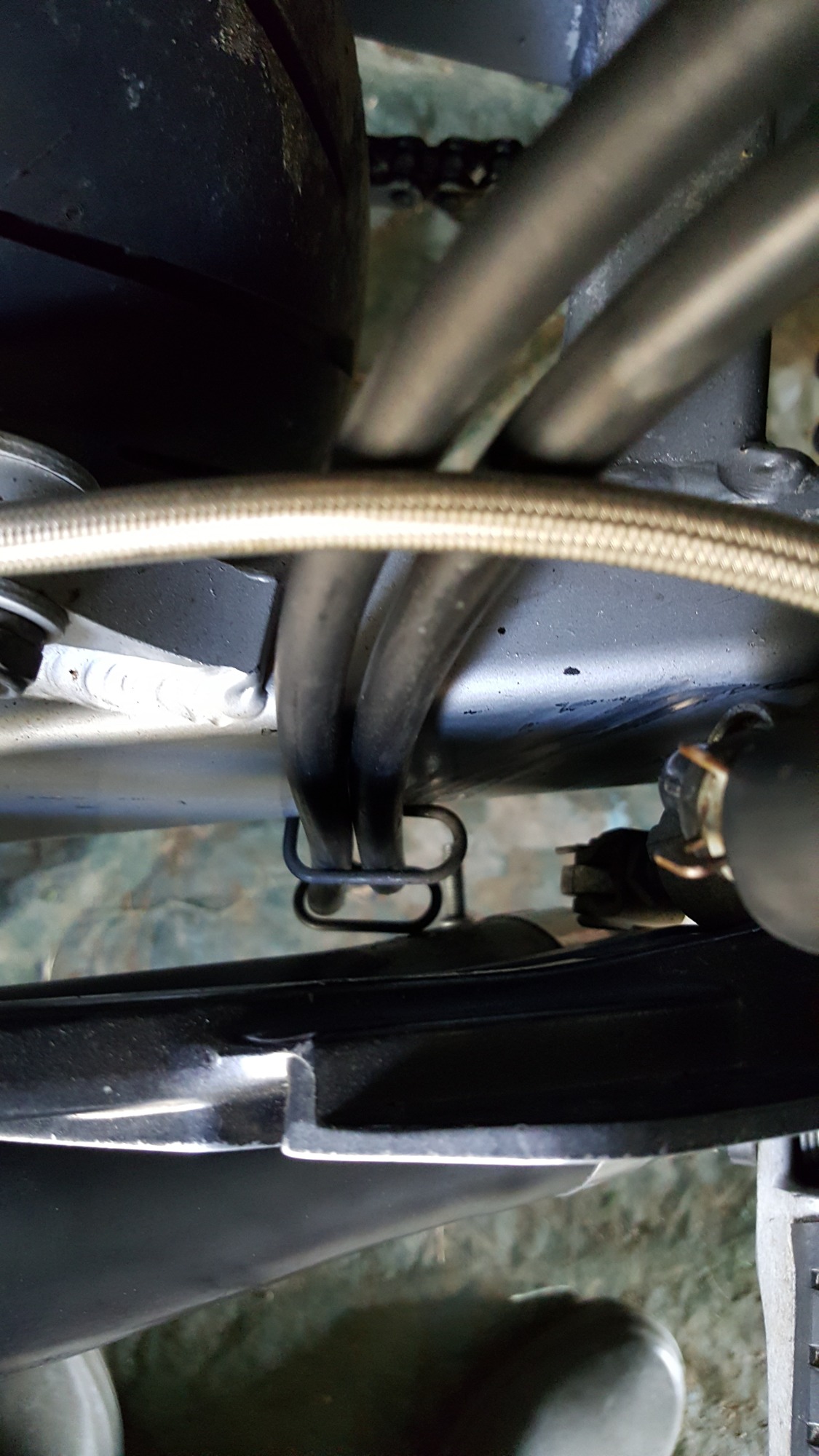

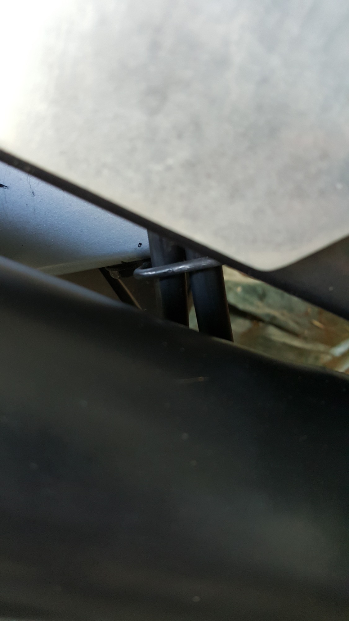

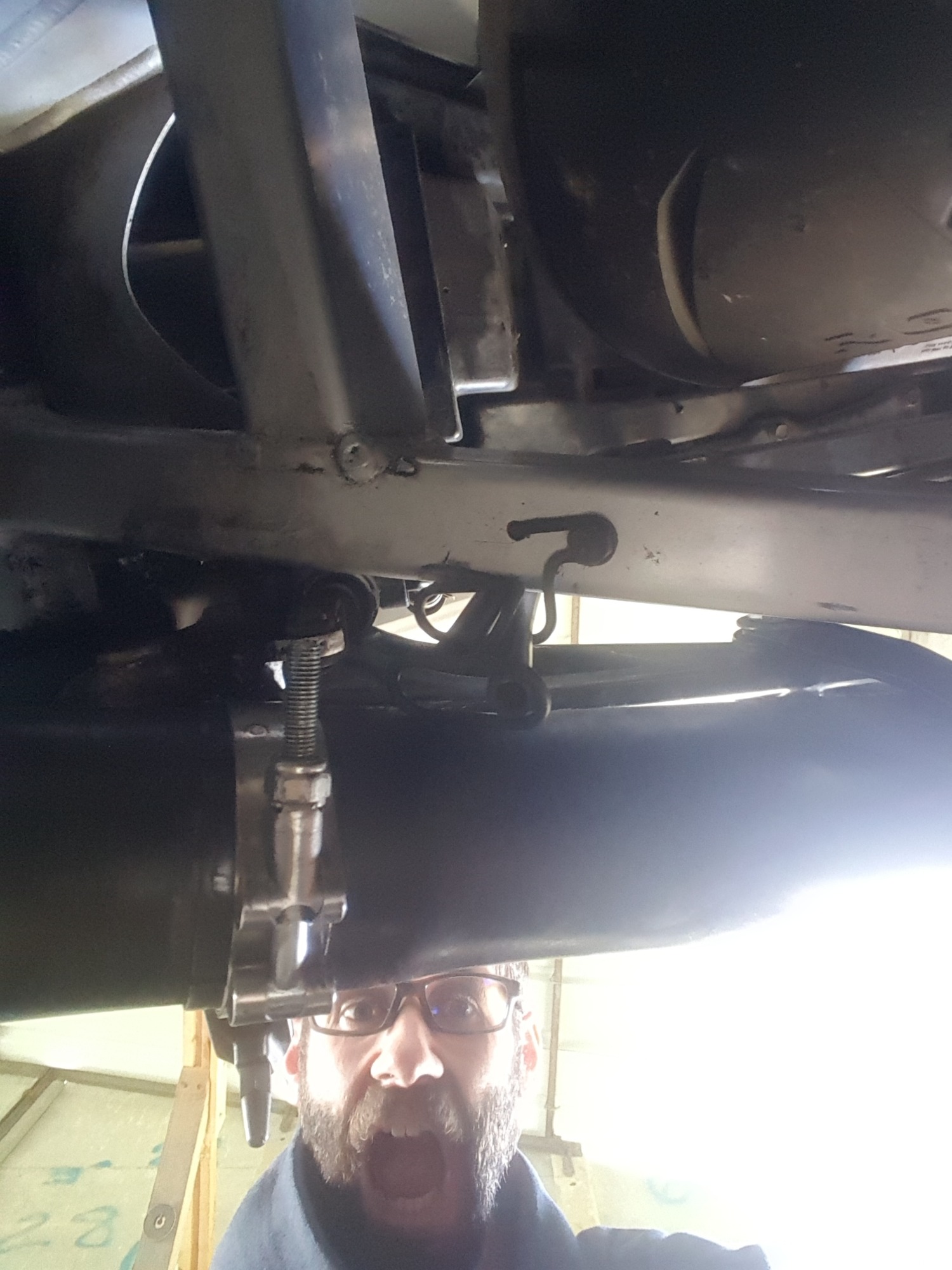

    Côté droit du bras oscillant, c’est le guide pour les deux durites de trop plein, à la limite du maître cylindre de frein arrière si c’est une 750, ça se visse en dessous.
    #247205
    ça se fixe à droite près de l’axe,cela sert à tenir les durites d’écoulement et de trop plein réservoir

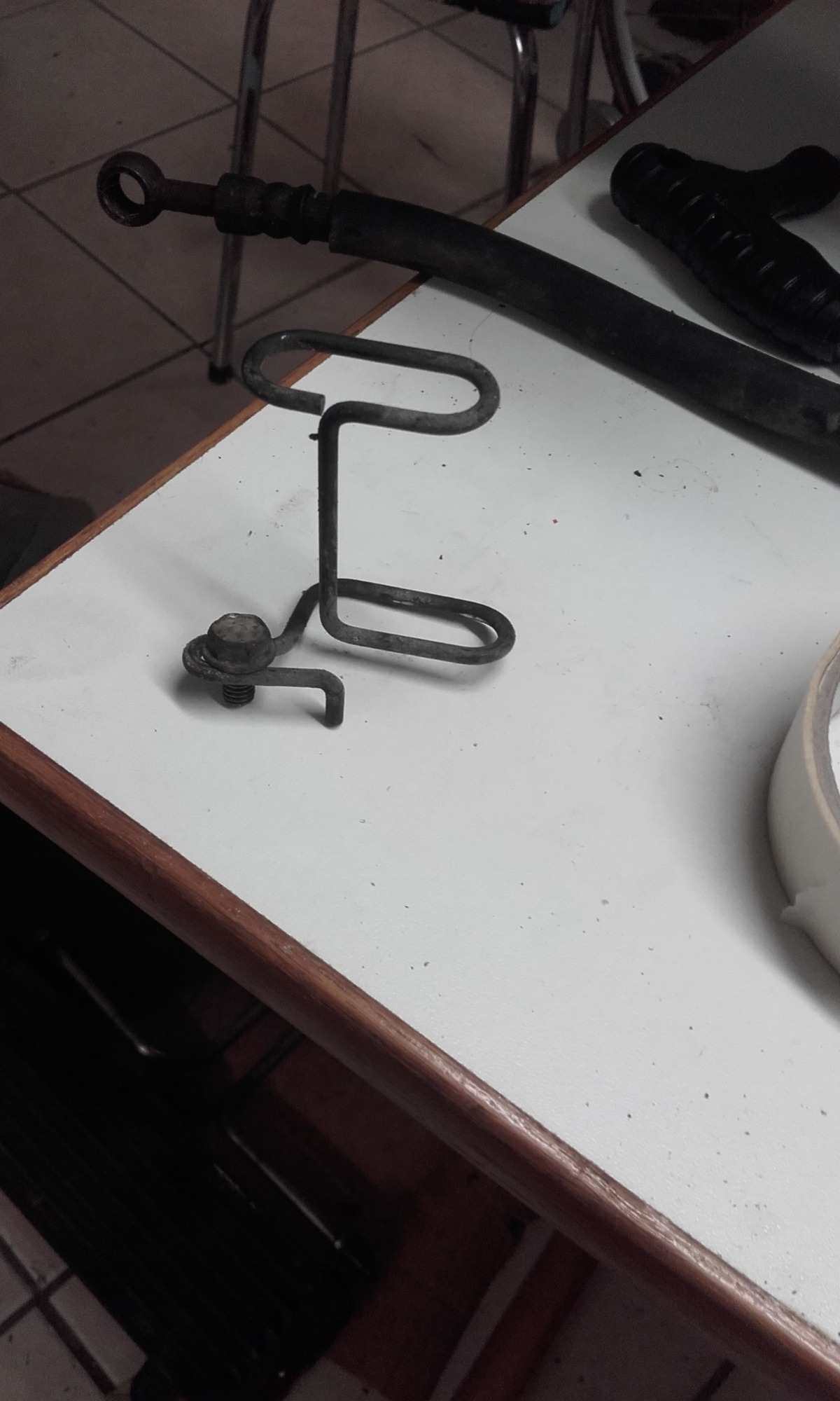

    Slt à Tous , En remontant la Bête je trouve ca dans la caisse “bras oscillant” plus moyen de savoir ou ca va , c est grave Doc……!!MERCI
