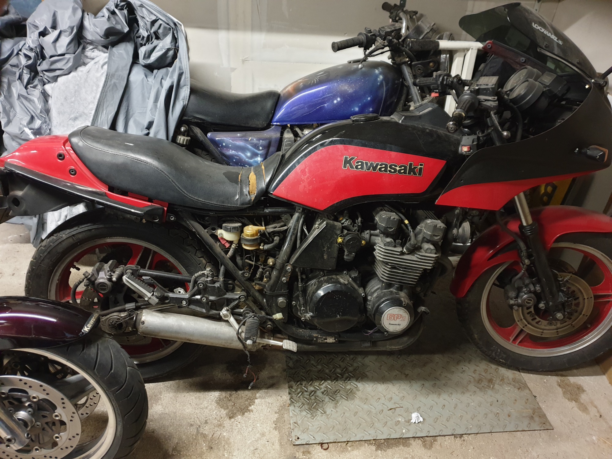

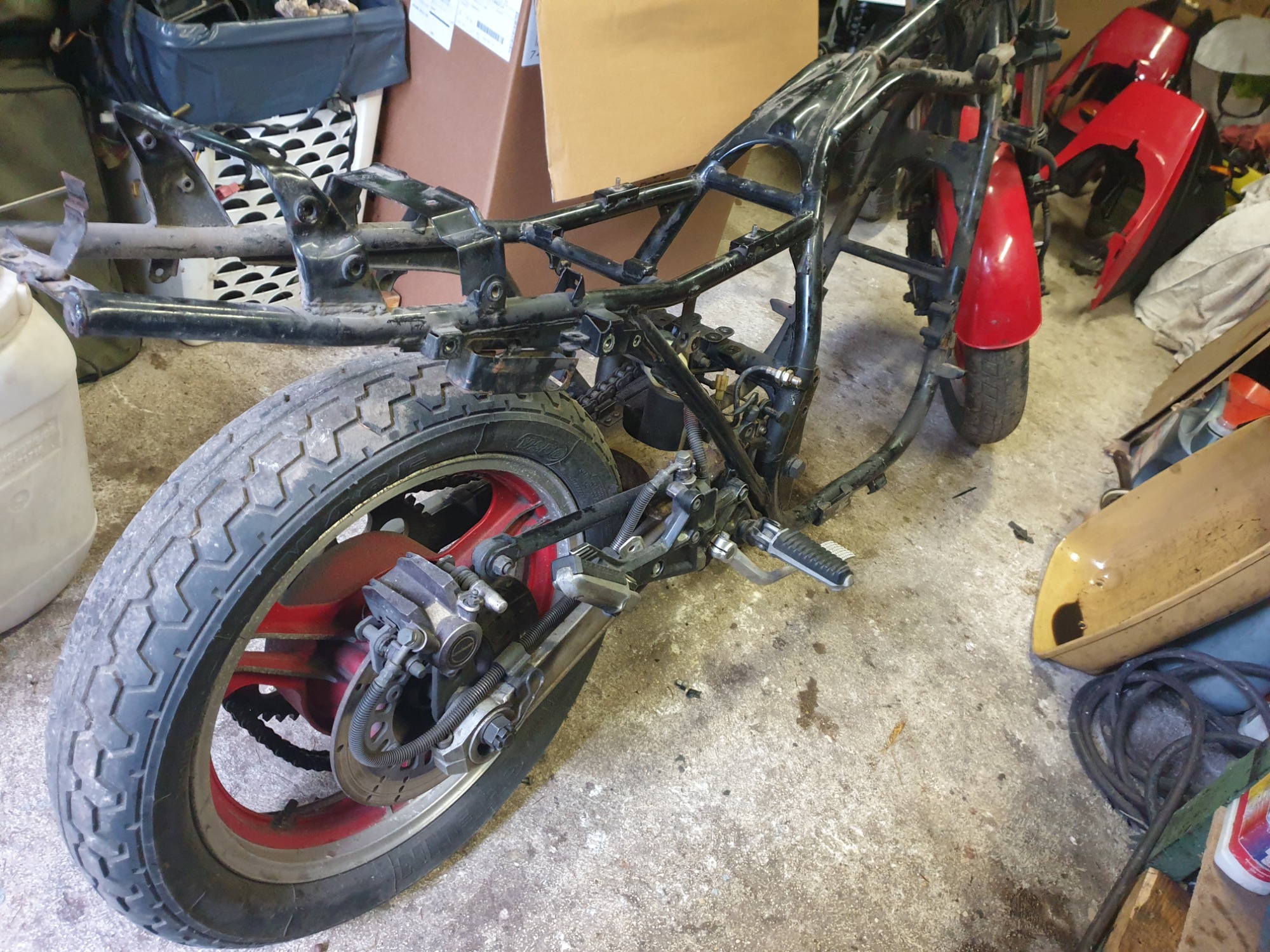

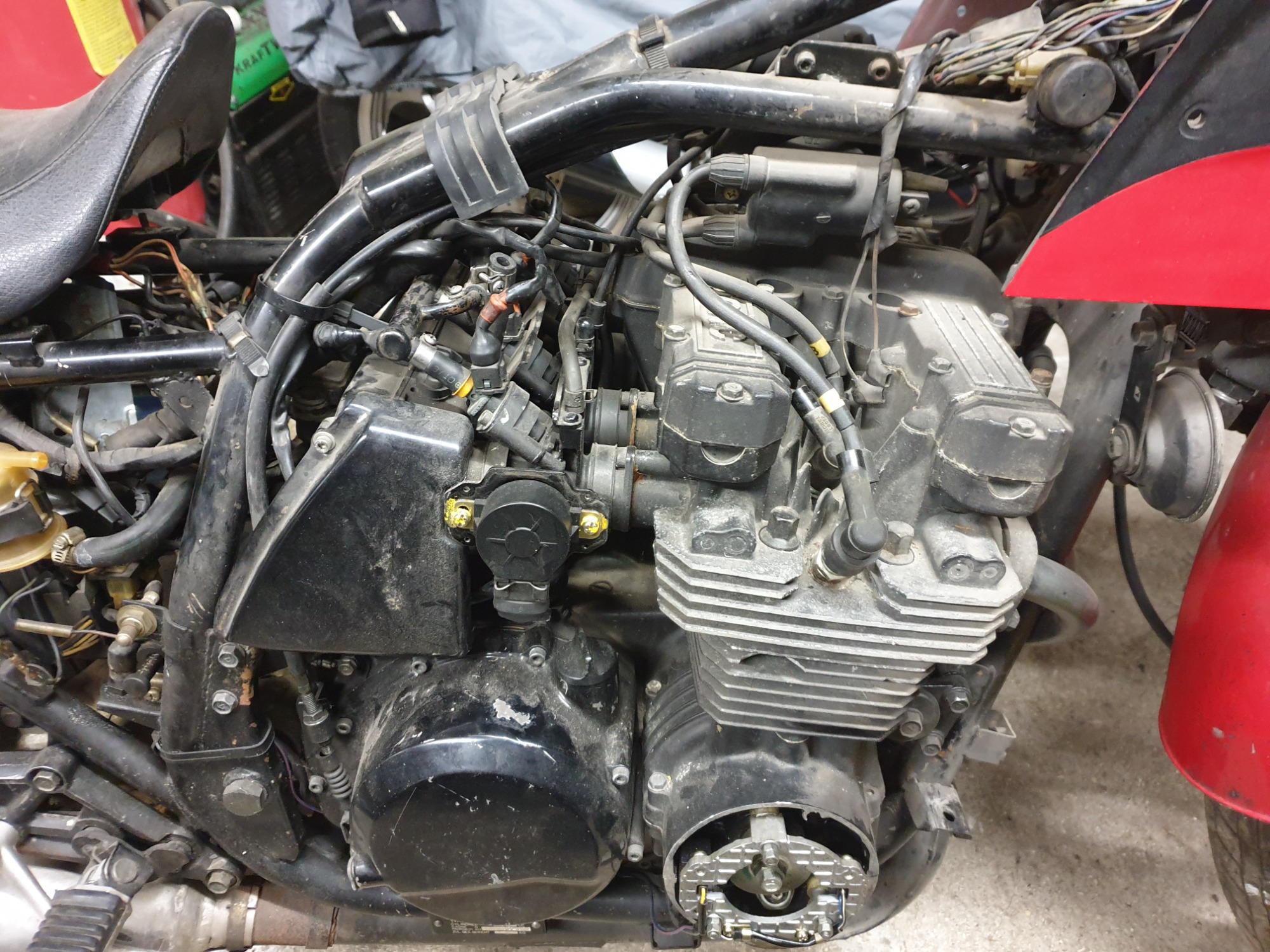

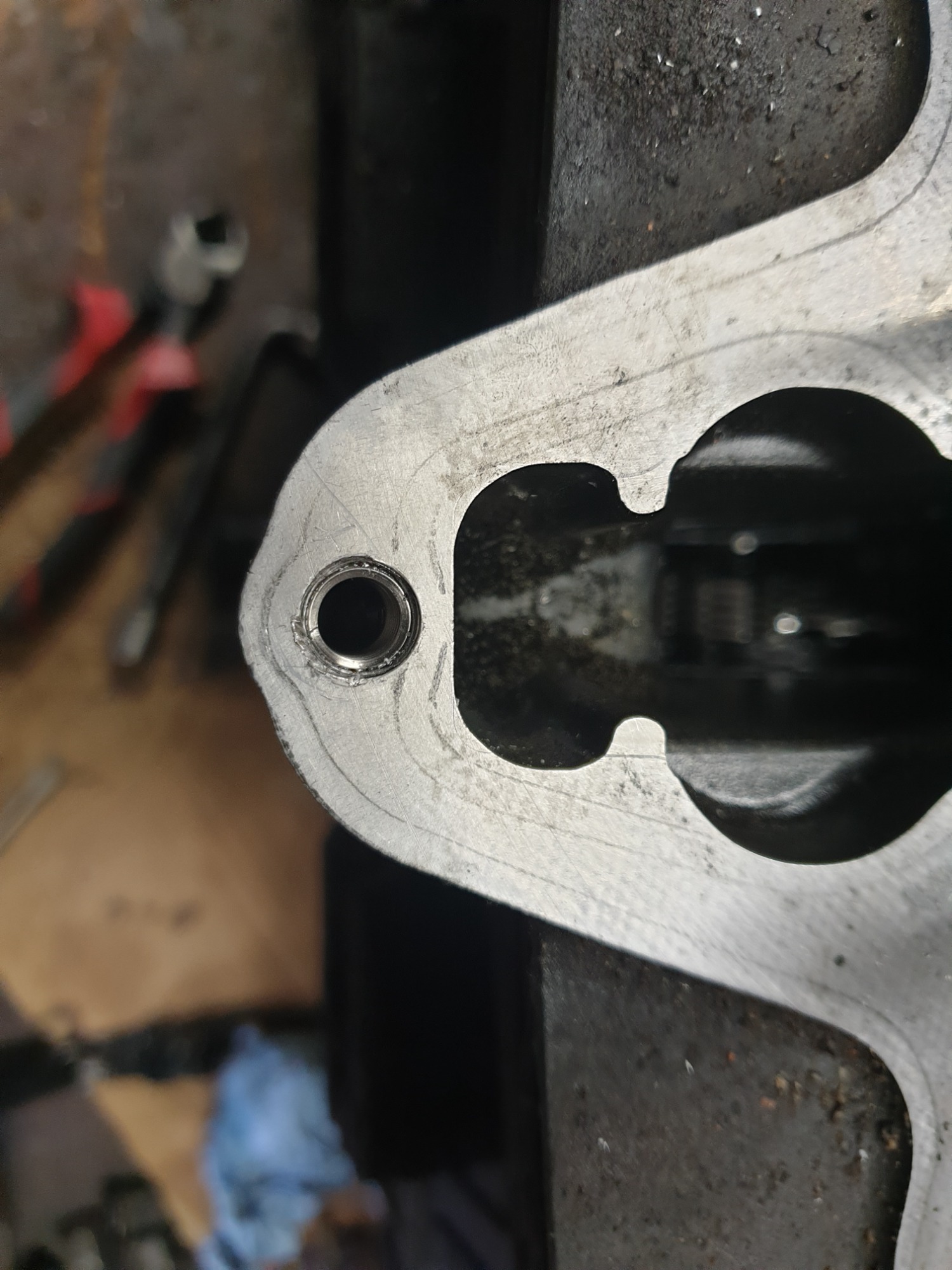

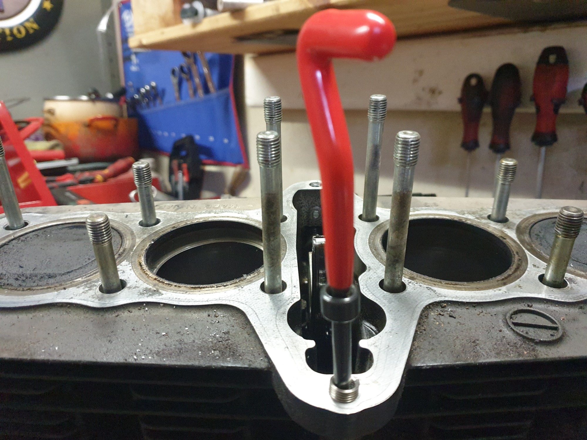

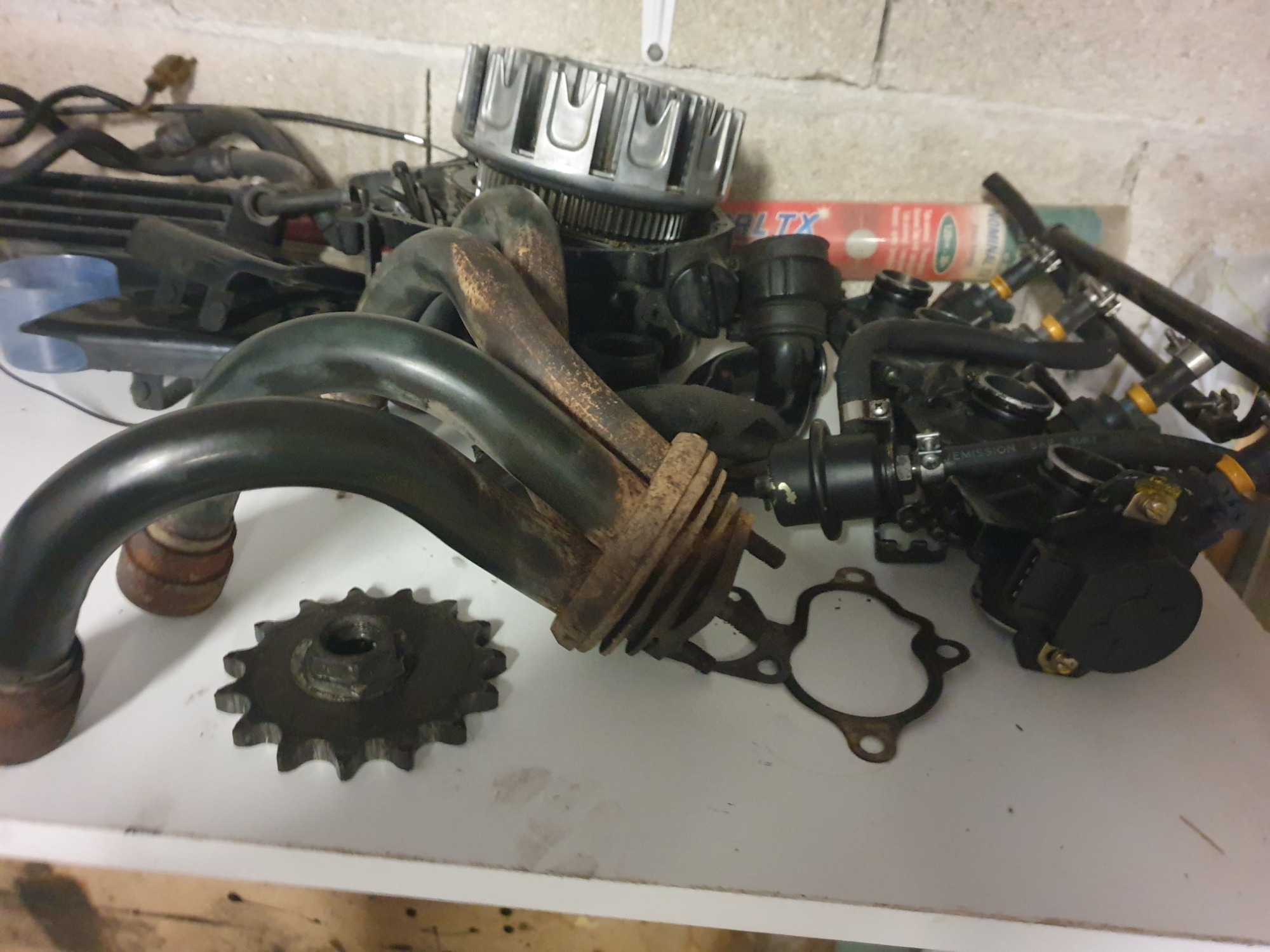

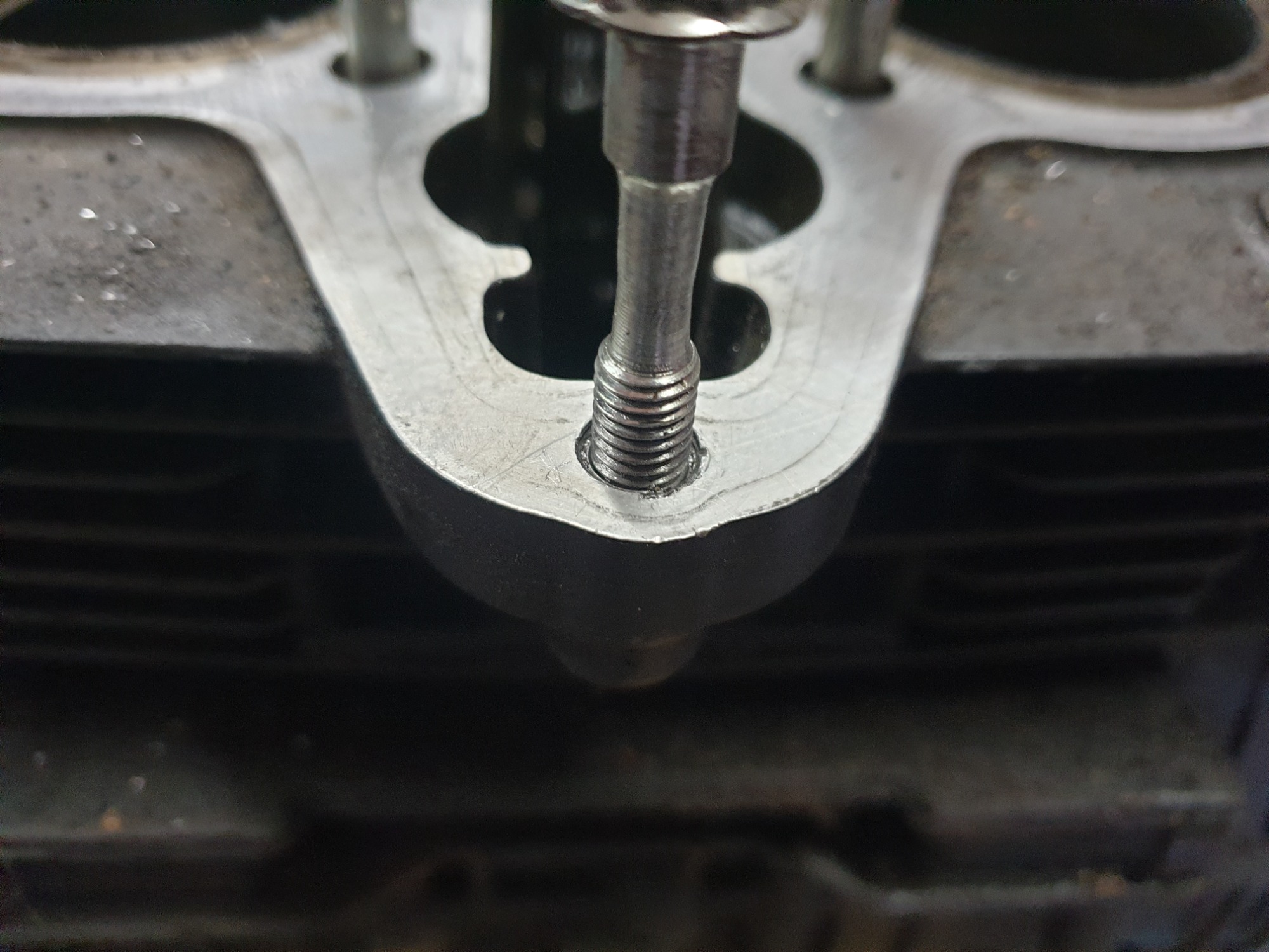

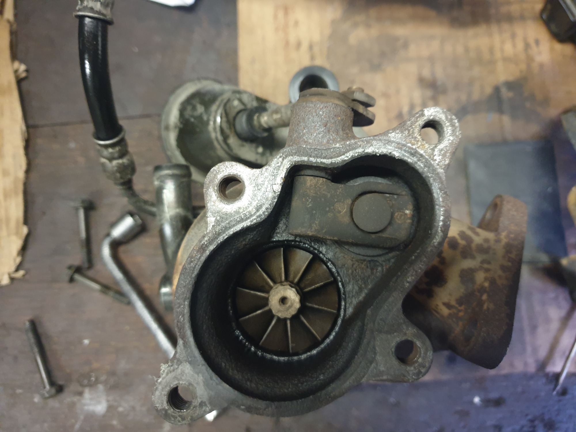

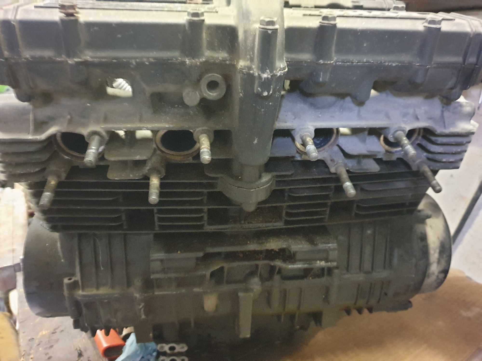

    voila c est parti pour la restauration de la turbo les mauvaise surprise : une ailette de cassé sur le bloc cylindre a rechargé elle a du chuté les vis du carter d allumage ont était bricolé a revoir turbo d origine HS ( pièces commandé ) l ancien proprio a monté un 4en1 et a coupé le dessous du collecteur ( a reconstruire heureusement j ai le model intact sur la zéphyr turbo une peinture complète a faire peinture époxy du cadre ouverture complète du moteur refaire coussinet segments joints spy guide de soupape et rodage nettoyage du faisceau électrique joint de fourche étriers de freins et les roulements de roues

    ca commence fort avec les pas de vis foiré autant les faire maintenant
    #247110
    Du Gros chantier en prévision!

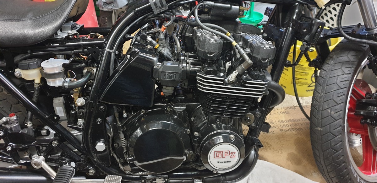

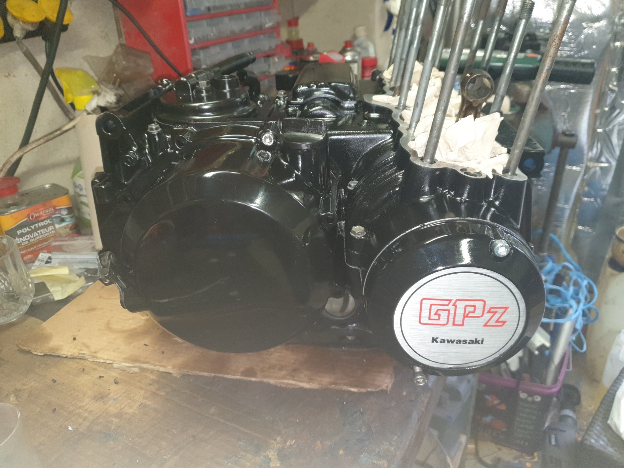

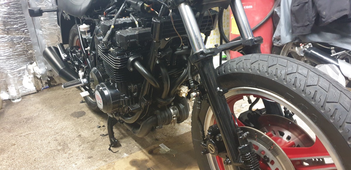

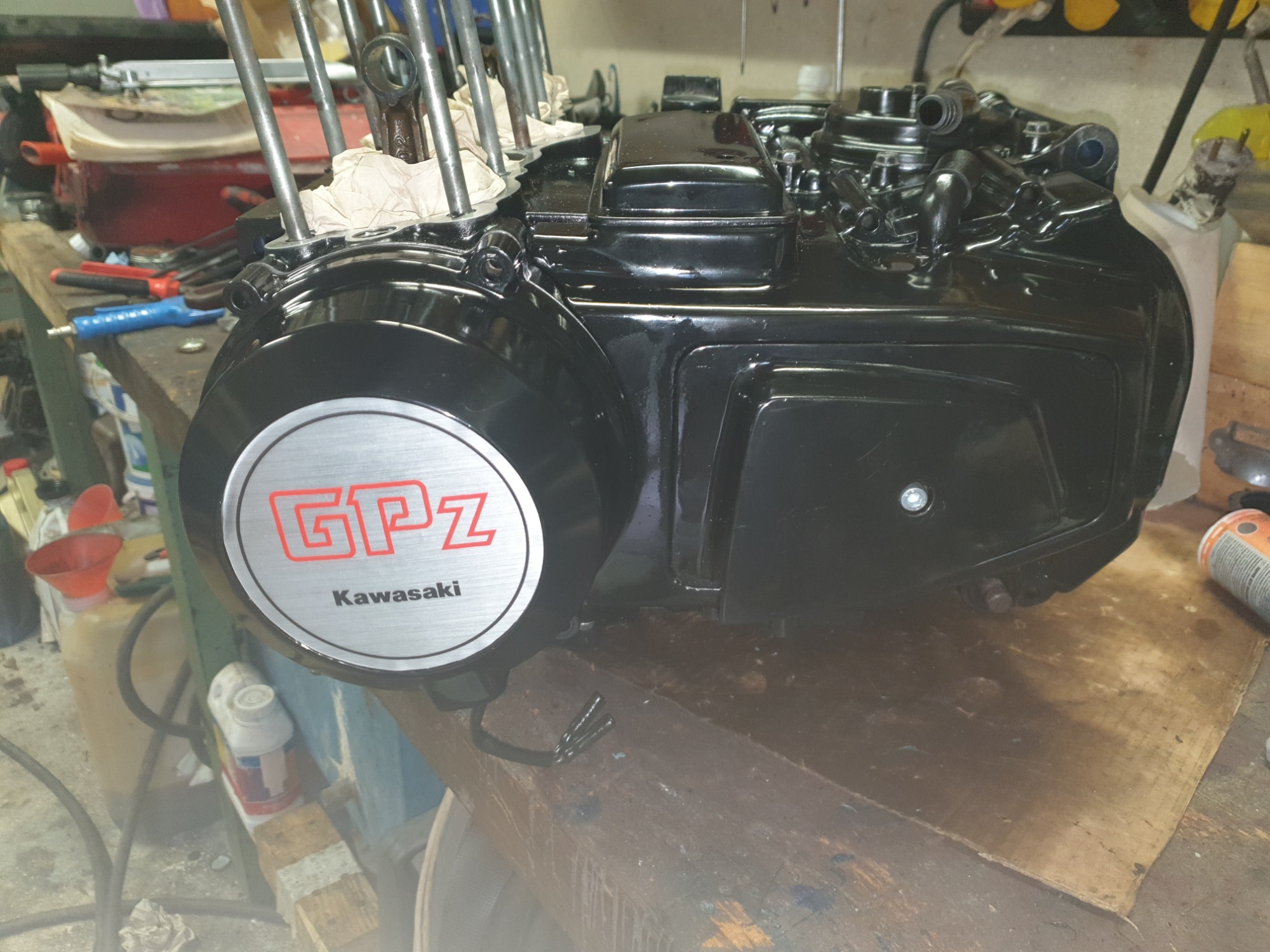

    le moteur en cour de remontage

    Très bien ça avance ,j adore les caches GPz noir:P Il faut les remonter avec du BTR noir aussi :P
