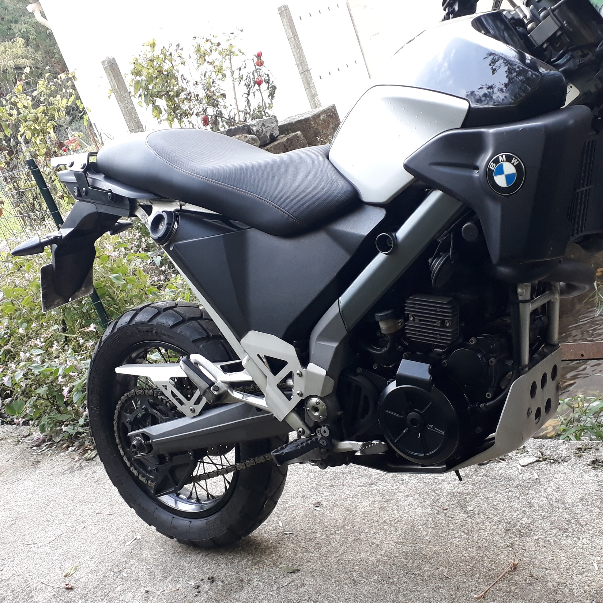

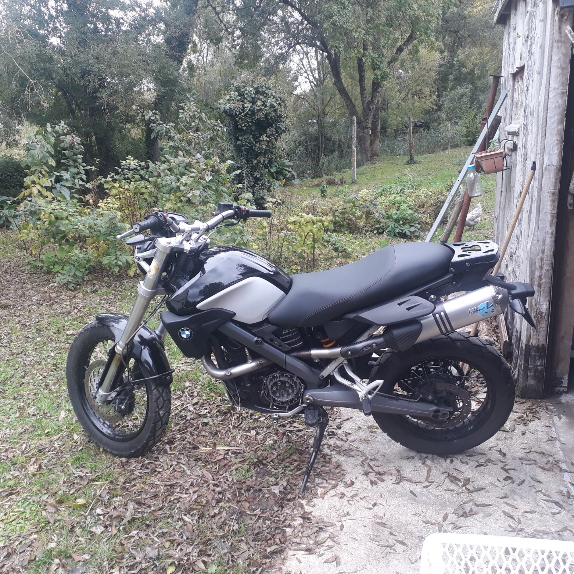

    nettoyage et selle revenue du sellier : je voulais quelque chose de simple, et elle était très abîmée
    #246986
    Quand je vois ça, elle ne me donne qu’une envie c’est de l’enfourcher et d’aller dans les chemins forestiers.
    #246998
    La chasse étant ouverte et les pneus étant plutôt marqués » route »; j’opterais plus sûrement pour les petites routes viroleuses , mortellement feuillues , et glissamment velues . En tout cas un chiffon et un sellier auront suffi à la transformation de la citrouille en carosse . Bonne route ! (Dommage que ce soit une BM . Meuh non KZ , je déconne . Quand c’est tentant , c’est tentant )

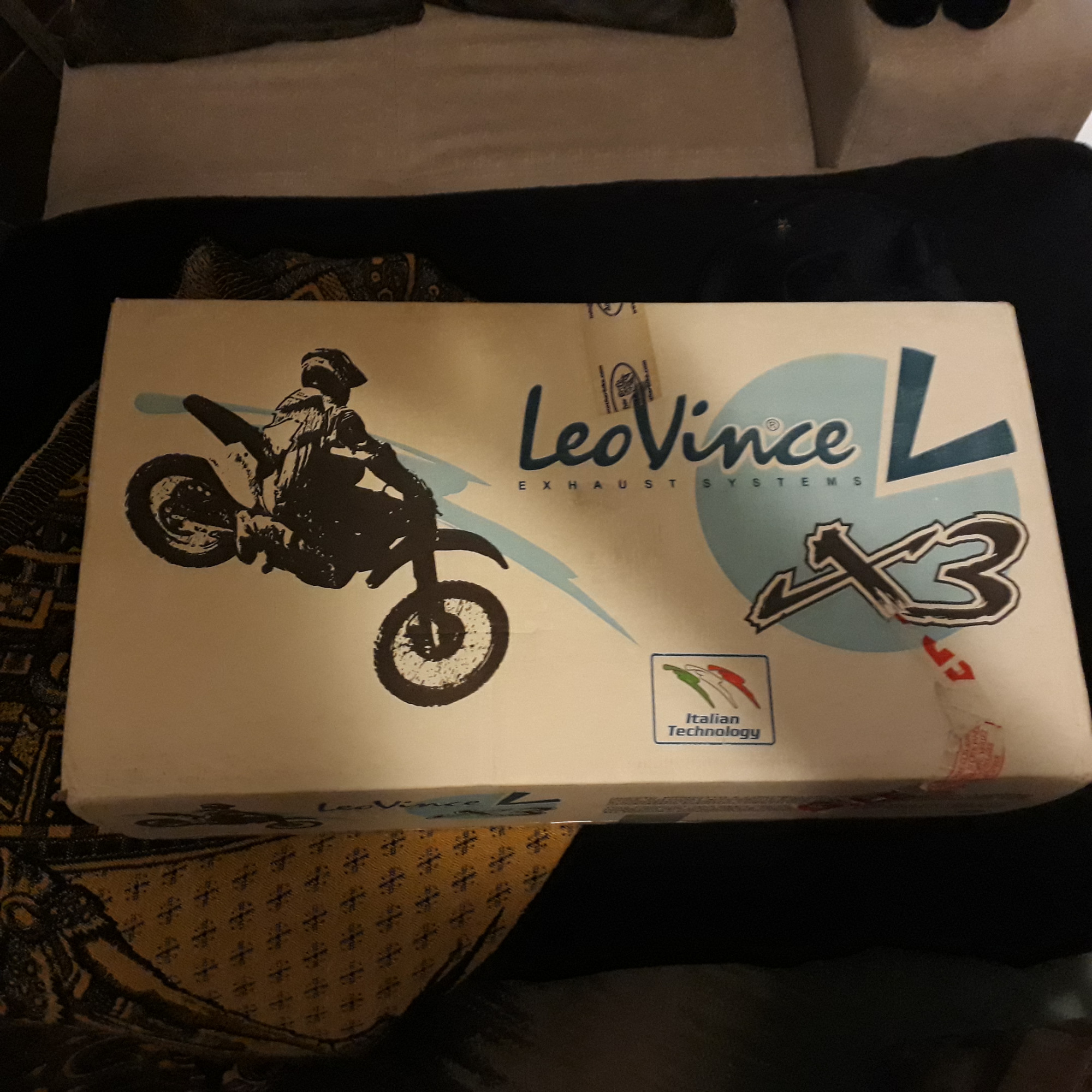

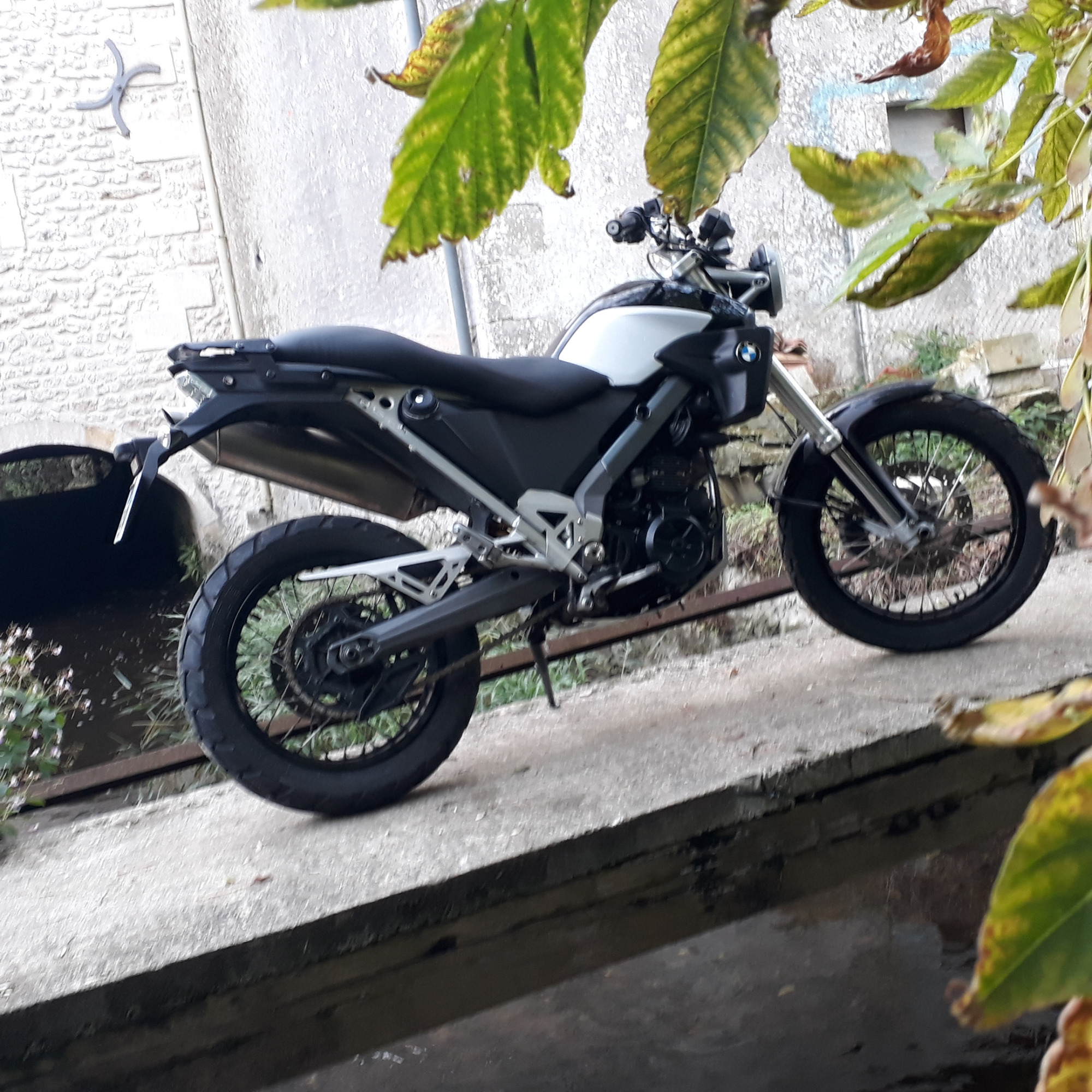

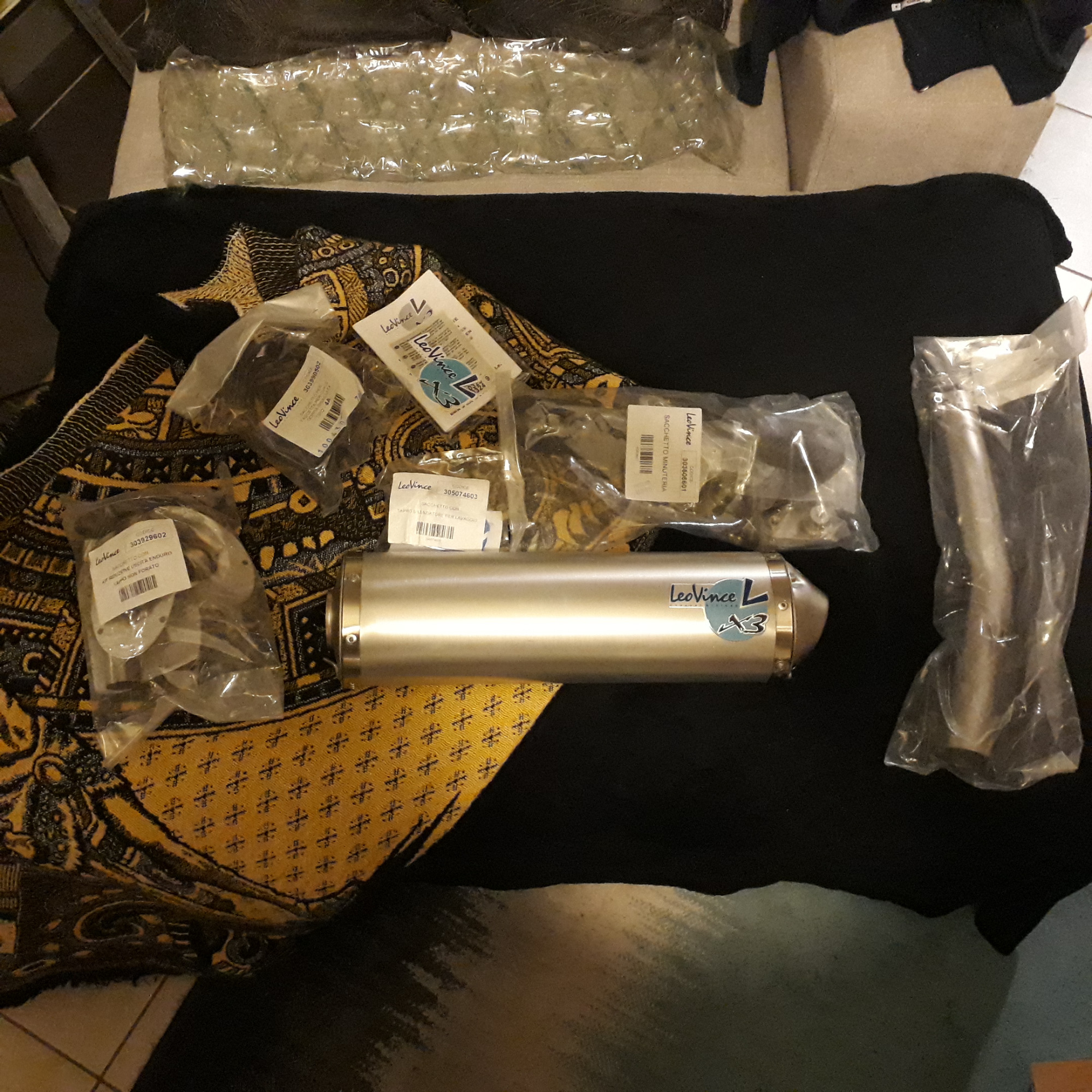

    j’ai reçut mon petit échappement c’est tout neuf, c’est livré avec pleins de Db killers suivant le son que l’on souhaite ou les normes sonores dans les différents pays ( d’ailleurs, les Usa aiment le bruit visiblement) c’est de l’inox et de l’alu et du carbone (c’est très bien finit). c’est plus léger que l’origine 3.5kg tout rond complet contre 5.5kg pour l’origine. et voila ce que cela donne en cours de montage pour le carter d’embrayage, il est chez mon poteau mécano pour modification. il s’agit d’adoucir le passage de vitesse et évitant le jeu excessif de la bague d’embrayage et de la crémaillère d’embrayage ( problème reconnut par BMW mais refusant toute prise en garantie) . Il y en a pour 300 tickets chez BMW pour remplacer le carter. J’ai demandé a mon poteau d’insérer des bagues de guidage et un un roulement à aiguille pour la bague d’embrayage.

    Ça continue de m’exciter la rétine.
