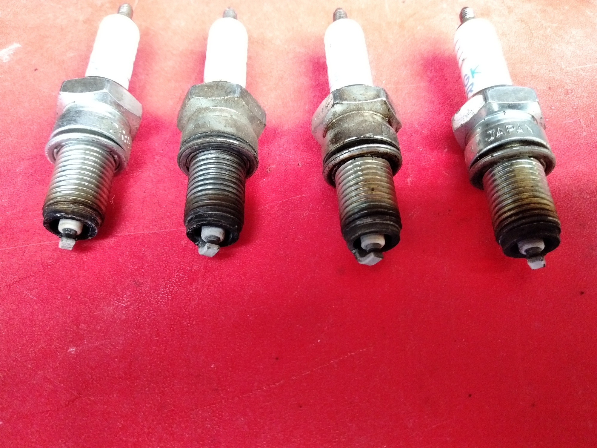

Les quatre bougies étant également blanches , il est probable que la zeph du beauf finisse en donneur d’organe . Ca se trouve bien , il pleut comme vache qui pisse et en plus demain c’est dimanche, ça va te laisser le temps de faire.

3 octobre 2020 à 8h47 #246995Changement d’aspect ( du brillant au satiné ) , changement de couleur ( du jaune paille vers le gris alu quand elles sont colorées.

2 octobre 2020 à 18h45 #246978Les bougies étaient blanches déjà à son arrivée ( moto tournant comme une horloge !) Pour le pastillage il n’y avait pratiquement pas de jeux admi 3 et 4 en dessous de 0,05 la cale ne passait pas. On l’a mis à 0,15 de souvenance, àâric tu te rappelles ?
2 octobre 2020 à 18h18 #246975Une mauvaise étincelle donnerait une bougie noir . Or , là les bougies sont très blanches , signe de manque d’essence dans le mélange essence / air . Comme ça se produit a partir de 5000 , on s’oriente vers le aiguilles puis les gicleurs principaux . Changez le pastillage , c’est modifier l’étanchéité des chambres de combustions et donc peut necessiter de modifier la carburation qui était règle précédemment pour un cylindre fuiteur . Il faut donc le contrôler.
