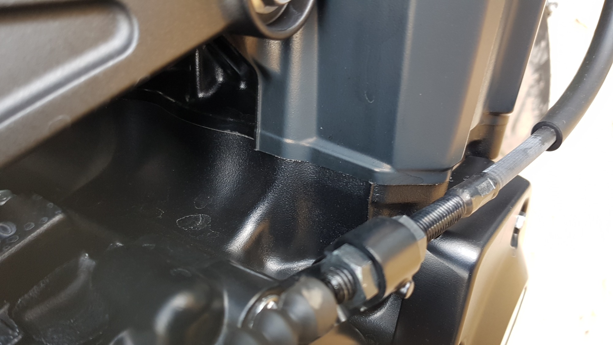

    J aimerais savoir si il y a déjà eu des problèmes moteurs j ai un café racer au boit de 3 semaines et 2200km ça coquette un peu et changement de couleur sur une partie moteur (cylindre) mais que d un côté mon concessionnaire ce renseigne Mais j ai plus confiance de rouler avec j ai 1500km à faire cette semaine

    c’est ce que t’a répondu le concessionnaire Kawasaki après contrôle? si c’est le coté chaine de distribution, pas de raison que cela chauffe plus de ce coté, les passages d’huiles se font de chaque coté pour remonter l’huile sous pression dans a culasse, et vu que c’est un refroidissement à eau, pas un défaut de circulation à ce niveau? Il ont contrôler la température moteur chaud et en marche avec un thermom^tre (genre à infrarouge ou thermocouple de contact) sur différents points du cylindre?
