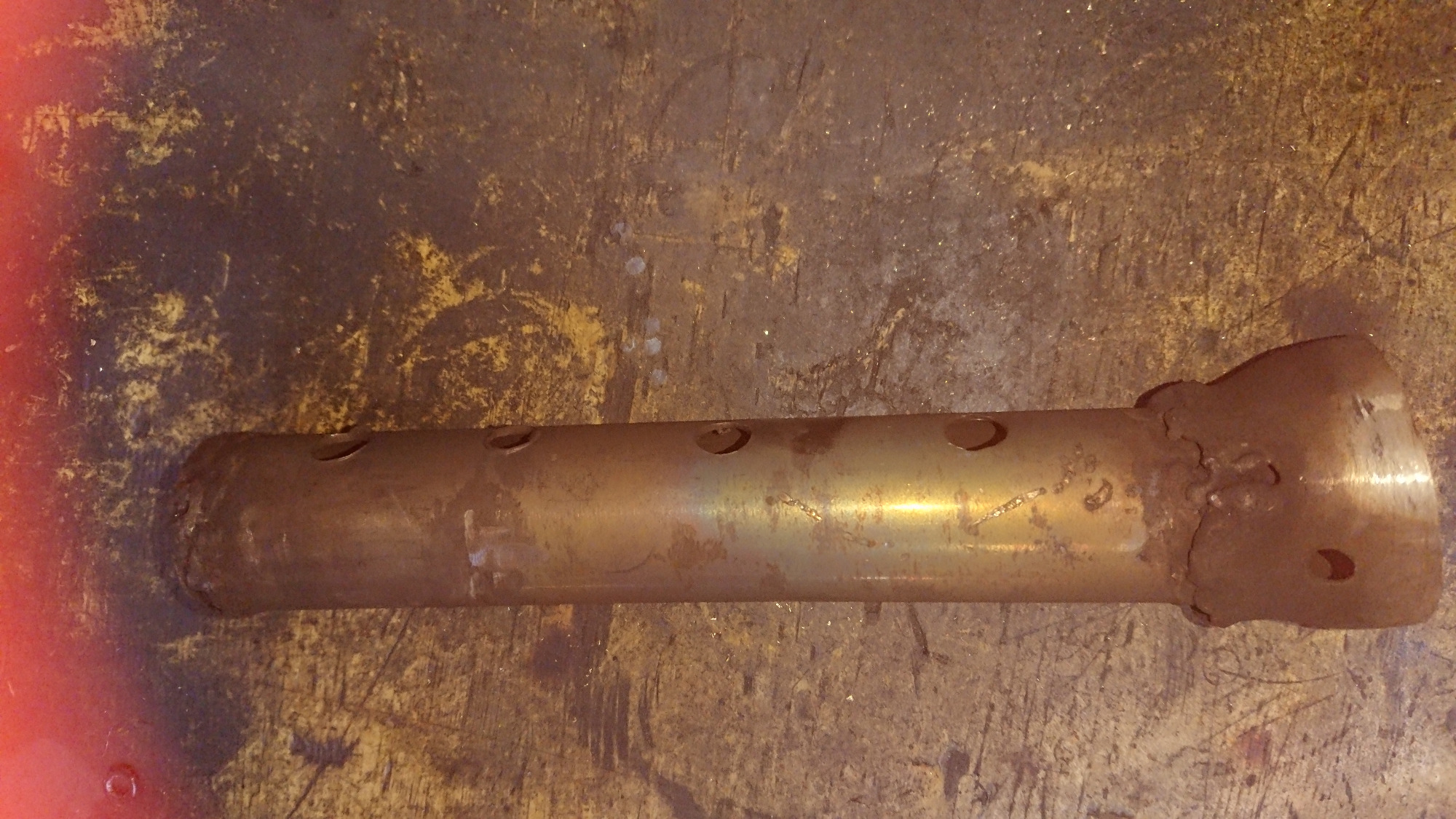

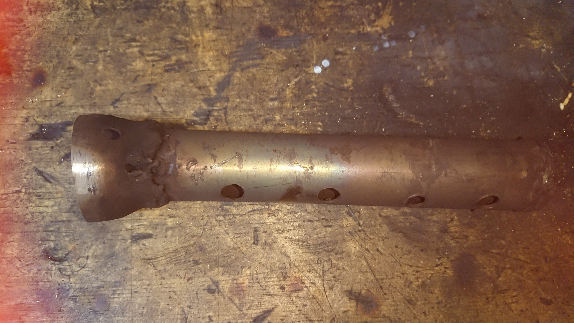

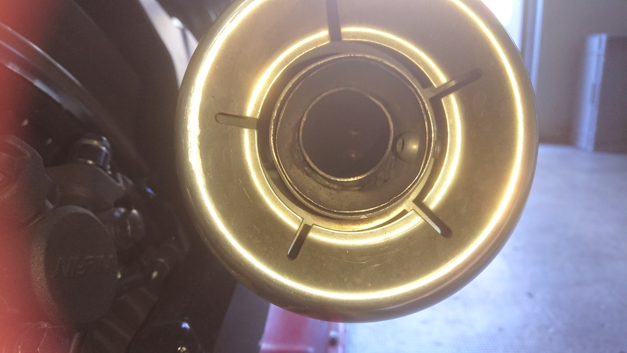

    yo, j’ai eu enfin le temps de faire des tofs de mon DB killer maison…-> fixer avec une vis btr de 5….percer et tarauder dans la collerette du silencieux…
