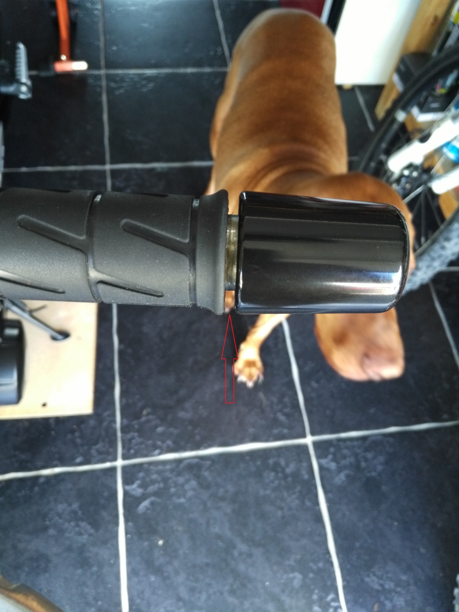

    Bonjour J’ai la poignée caoutchouc gauche qui a un léger écart avec l’embout de guidon (celui ci étant bien à sa place),rien de grave mais ça m’agace . Avez vous une astuce pour que je puisse la bouger vers l’extérieur sans la dégrader et sans qu’elle tourne ensuite ?

    Bizarre, j’avais pas remarqué jusqu’à maintenant. L’écart est plus important à gauche qu’à droite.???!!

    Sur la poignée d’accélérateur c’est correct.

    C’est régler ,j’ai inséré une aiguille avec une seringue d’eau et un long tournevis très fin .En y allant doucement j’ai injecté de l’eau au fur et à mesure que le tournevis rentrait,au 2 1/3 la poignée c’est libérée ,j’ai donc réussi à la glisser sur les 2 mm vers l’extérieur.. PS : pas facile de relater ça sans terme ambigu :ange

    :cheer: c’était clair, pas d’ambiguïté En revanche si tu as pu la sortir avec juste un peu d’eau, ça veut dire qu’en roulant, au fur et à mesure, ça devrait recommencer, peut-être y mettre un peu de colle ?

    Une souflette va bien pour enlever Pour mettre j mets du nettoyant frein . Trichlo

    J’ai toujours eu ça sur mes motos, probablement pour ne pas entraver la course de la poignée et surtout son retour. Sinon très belle machine et la veste de la même couleur que le toutou, c’est la classe. :clin3D

    En fait je ne l’ai pas retiré entièrement ,jusque décalée de 2 mm vers l’extérieur . Concernant la couleur de la veste en changeant de style et de marque de moto j’ai décidé d’en finir avec le noir (cuir,gants ,bottes,casque) depuis presque 40 ans. Le temps me bonifie :blessé:

    CC Si jamais après tout ça la poignée rebouge,ce sera signe qu’en vieillissant elle s’est détendue.La solution toute simple pour y remédier sera de la retirer,de dégraisser le guidon et d’y rétracter un morceau de gaine (rétractable).Reposer la poignée avec du savon liquide et ça ne bougera plus.
