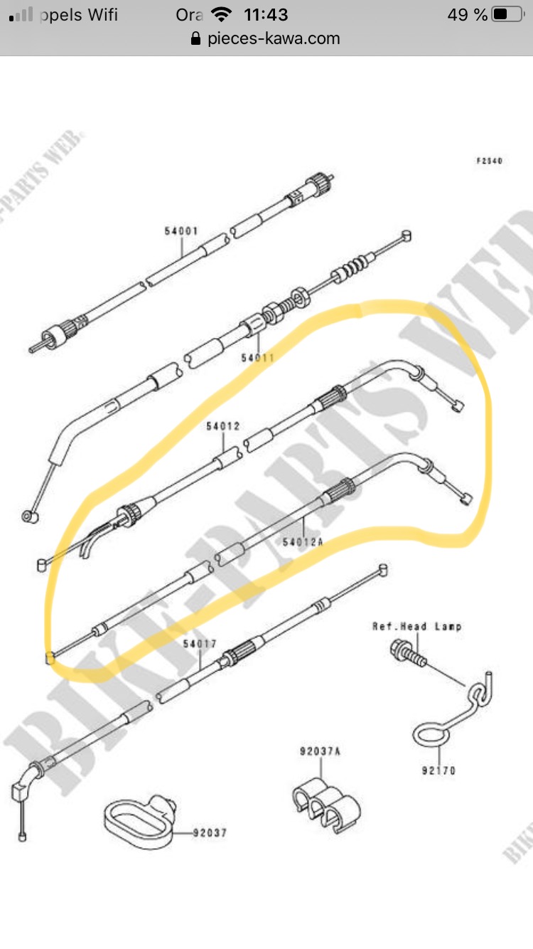

        Bon me revoilà avec l’intention de résoudre le problème: Changer les cà¢bles me semble la meilleure option J’ai sélectionné ceci : Si une à¢me charitable peut me confirmer mon choix sachant que ma Zeph est née en 92 Avec le tuto de Ben ( merci chef ! ) pour démonter le résé ca devrait le faire….! Mais pas avant un bon moment …:( :blessé:
        #243969
        Il s’agit bien de ces deux cà¢bles Le plus difficile sera d’enquiller les cà¢bles sur le palonnier des carbus Tant qu’à faire, comme tu as deux 750, commande en double et mets des neufs sur la deuxième aussi Tu seras ainsi tranquille pour un moment Et remplacer les cà¢bles d’embrayage, ce n’est pas forcément du luxe non plus Les cà¢bles de starter, ça se discute, on peut faire sans et une défaillance à ce niveau ne nuit pas à la sécurité Les vieux cà¢bles, tu les gardes en réserve
