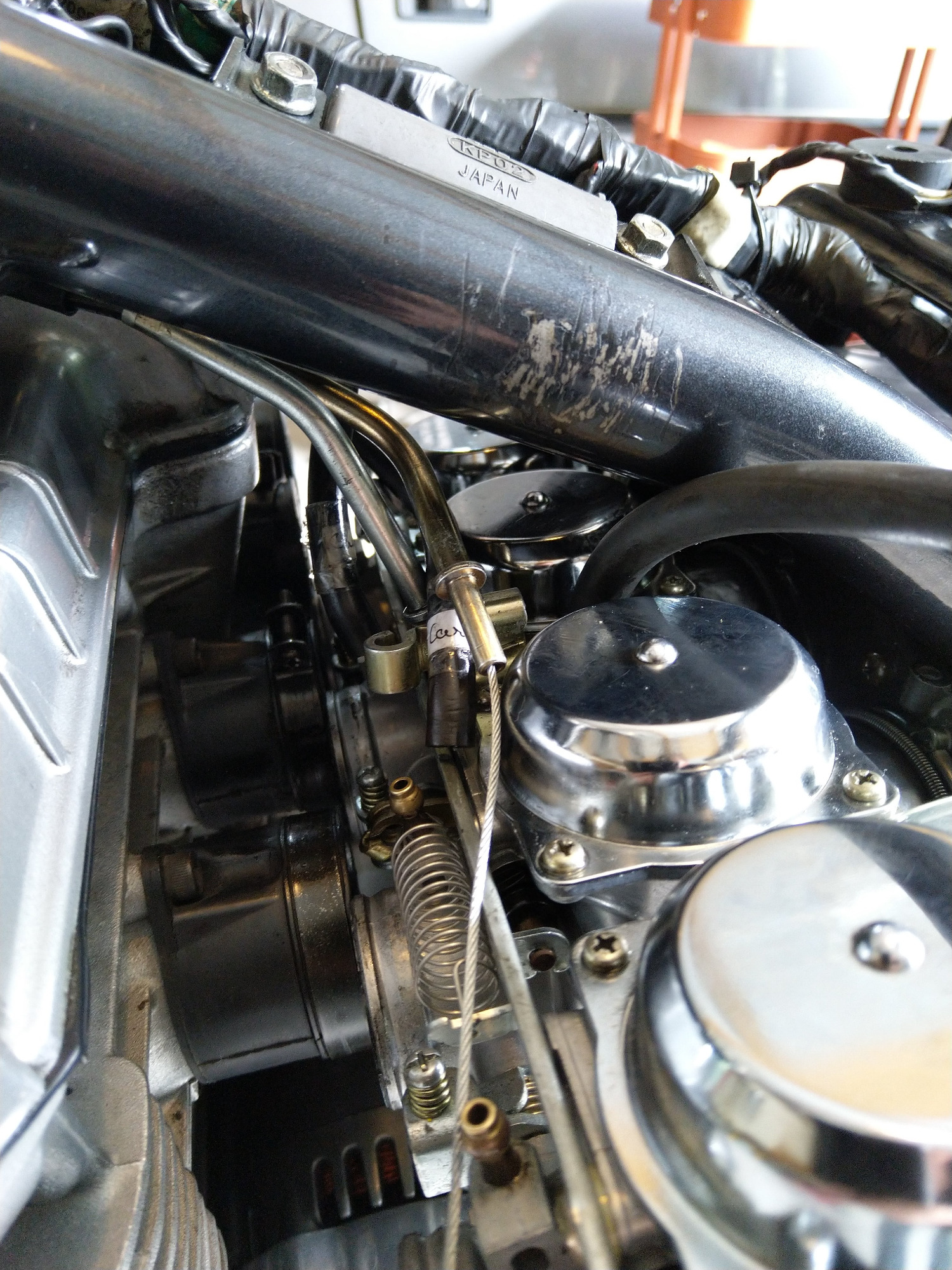

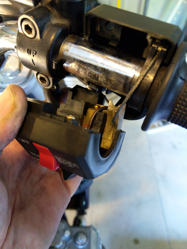

    J’ai démonté la poignée ce matin… les deux cà¢bles sont bien là où il faut et je n’ai rien constaté d’anormal. Sauf en effet le tendeur de cable qui était au mini.. après remontage même problème…! J’y retourne tout à l’heure … je vais essayer de voir le cable au niveau des carbu….mais je n’arrive pas à le repérer…! Faut enlever le réservoir?
    #243613
    Tu vois les cà¢bles au dessus des carbus 2 et 3,sur la rampe. Ils arrivent au milieux.A priori,pour un coup d’≈ìil,pas besoin de démonter le réservoir.Cela ne sera nécessaire que si tu doit intervenir (extrémité du cà¢ble qui s’est délogée),sinon,les réglage de cà¢ble se trouvent un peu avant,et la il faut démonter le réservoir.(deux clé de 10 je crois ou 8)
    #243617
    Les cà¢bles glissent dans leurs guides, pas facile de voir s’ils sont sortis de leurs logements (possible ça?) sans trop démonter, en tout cas, c’est galère à remettre
    #243619
    Merci mon Jeazou…! Là ca devient hors de ma portée s’il faut enlever le résé….:dry:
    #243621
    Mais non, ce sera ton exercice du jour, tu enlèves ta selle, les deux écrous du réservoir, tu soulèves doucement pour repérer les durites et où elle passent (trop plein), prévois un petit récipient pour ne pas en mettre partout puis enlève les deux durites du robinet (décompression et sortie d’essence) le robinet n’est pas sur PRI hein, débranche les fils électriques de la jauge, tu soulèves le résé par l’arrière et tire vers toi (si tu es en position de conduite) en faisant attention à ne pas l’abimer sur la colonne de direction. Après du prends une bière et une photo ;)
