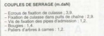

30 juillet 2020 à 9h39 #242716Merci Oldman, J’aime bien vos conseils sur le forum, ils sont plutôt rassurants :fleurs J’ai un voisin mécano auto (il a une clé dynamo) je te remercie pour ta proposition il me faut juste le couple de serrage ensuite un bon coup de nettoyage et regarder si ça suinte toujours. Pour le niveau d’huile pas de souci. Je suis un malade du contrôle :oeil
30 juillet 2020 à 9h53 #242718Si le suintement provient d’un léger desserrage du bloc cylindre, il est possible de resserrer comme te l’on dit les deux compères plus [strike]vieux[/strike] expérimentés que moi, sans toutefois excéder les valeurs de couple préconisées. Si tout se passe bien, le joint usé, mais pas encore usagé, reprendra son rôle Mais si ton joint est mort, ce n’est pas ce resserrage qui changera les choses Si tu dois changer le joint d’embase, autant faire d’autres bricoles pendant que le moteur est ouvert Donc à resserrer, mais modérément, car un excès de zèle pourrait être bien pire que de ne rien faire Est-ce que ça ne fuit qu’à chaud, ou dès le démarrage du moteur ?

En réponse à Marsoo0208 (post 239017]… il me faut juste le couple de serrage ”
Quelque chose comme ça peut-être ? ;)
Et sinon, dans les tutos on trouve un article sur les PRINCIPAUX COUPLES DE SERRAGE
