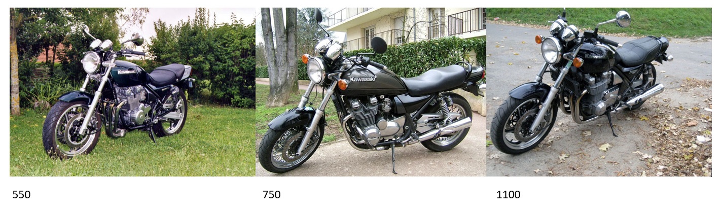

    A Fox 49 et aux récents entrants sur le forum : Pensez a indiquer le type de votre Zéphyr dans votre signature sur votre profil . Ainsi , on sait toujours de quelle machine vous parlez . C’est indispensable . J’ai rencontré ton problème sur ma onze . C’était la barre de liaison des deux loquets qui s’etait incurvée. De ce fait les loquets ne rentraient plus dans leur gà¢che . Elle doit être bien droite .
    #241859
      Ha oui, aucune compatibilité de selle entre les cylindrées. N’enlève pas de matière, là tout de suite on ne voit pas de raison pour que ça ne clipse pas. La selle de 750 est lisse lisse. 550 graineuse (+sangle) et 11 « dessinée » Ceci dit, personne n’est à l’abri d’une goute d’huile qui coince la tringlerie.

      J’essaierai de mettre une photo ce soir et de re-comparer les deux, mais honnêtement de ce que tu m’en dis je pense bien avoir une selle de 750…. Pour détailler, la selle rentre parfaitement dans le logement et se « met en place » vraiment parfaitement… C’est juste le passage de la barre par dessus les crochets du loquet qui n’arrive pas a se faire (et je pense que ca doit se jouer au millimètre)…

        Je confirme j’ai bien la bonne selle ! (c’est déjà ça !)
