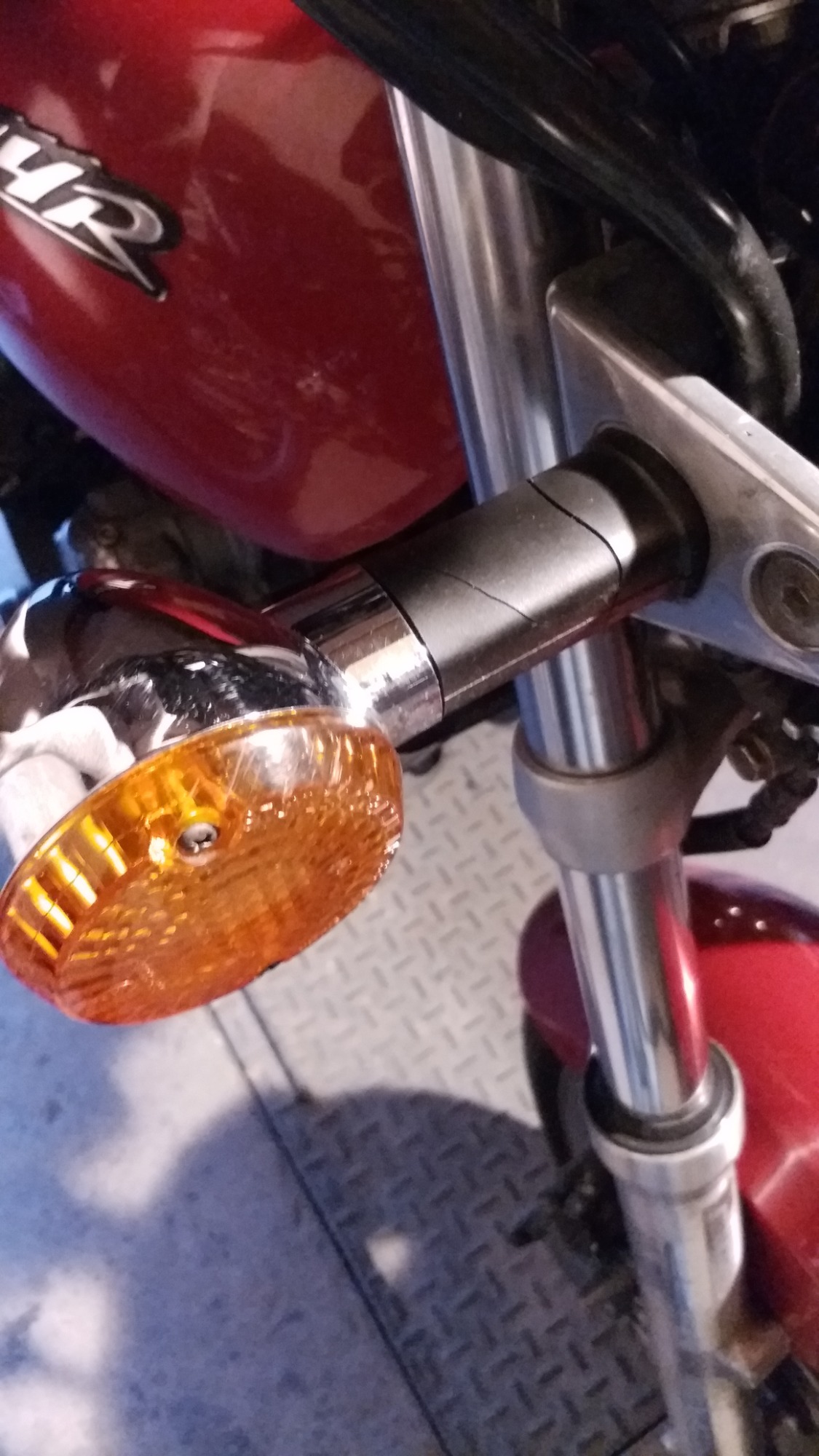

    Bonsoir à tous, Quelle est votre idée par rapport au vieillissement de certains plastiques. J’avais remarqué le problème avant l’achat du Zéphyr 750 de 1991 un premier modèle Un problème de fissuration des plastiques noirs des clignotants qui assurent une fonction silentbloc C’est étonnant juste côté droit, peut-être l’autre côté a été changé. Avez déjà vu ce type de problème ? Je pense que la solution est le remplacement des clignotants (mais je voudrais garder des modèles d’origine Merci pour vos retours

    En réponse à Jeazac (post 237717]48 euros https://www.pieces-kawa.com/kawasaki-moto/750-MOTOS/1996/ZEPHYR%20750/ZR750-D1/CLIGNOTANTS/5003654/G_05/0/13790 Quelqu’un ici avait parlé de gaine thermorétractable de bon diamètre aussi”
    il me semble que c’est RBS qui nous avait parlé. mais cela pourrait être un excellent Tuto.
    #243521
    En réponse à oldman (post 237742]J’ai la solution pour vous si vous ne voulez pas remplacer l’ensemble.Je répare assez souvent ces trucs et je fais rentrer par capillarité de la cyanoacrylate LOCTITE 480 (elle est noire,résistante aux chocs) après nettoyage et dégraissage.Puis dans le cas d’une forme tubulaire,avant prise totale de la colle,je met une gaine thermo retractable (de la normale,retreint de 3) que je chauffe.On ne vois rien,la pièce est comme neuve après découpe soigneuse des excédents de gaine.”
    quelle taille de gaine utilises-tu? de la 30mm?
    #243595
    Je viens de voir qu’un de mes supports Av est en train de jouer au fendillage.J’ai commandé une gaine thermo de 40 (facteur de rétreint :2),comme je crois que l’on est vers les 30 en diam,ça va le faire.Si tu as un petit peu de patience,je vais détailler sur mon post.
    #243651
    j’ai reçu aujourd’hui ma gaine thermo ( 40mm /3) et la cyanoacrylate flexible noire. je vais me lancer dans la rénovation de mes caoutchouc de clignotants. je peux faire des photos et le tuto
    #243664
    ha mais carrément tutoiez tutoiez ! vous vous passerez vos tuyaux et on en sera que plus contents
