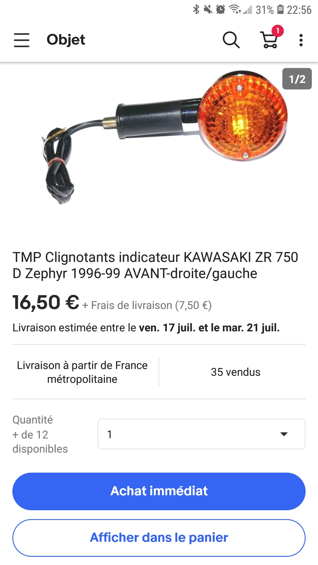

    J’ai trouvé ça sur eBay : J’espère que c’est compatible car c’est pour des modèles à partir de 1996 mais ils ont l’air identique ???
    #241408
    ça me parait bien ,j en ai toujours d avance 3 ou 4 .Ils sont démontables ,donc on peu récupérer juste le caoutchouc quelques fois
    #241411
    A…………..ça ..! le problème de nos mamies. Le silenbloc des clignos qui se fendille de partout….Moi j’en ai un d’avance propre mais ceux de ma moto sont fissurés pire que toi. Merci pour l’info E BAY. Pas de PB c’est le bon modèle pour les différentes cylindrées de Zeph……….Amicalement LMD16

    Merci Messieurs :envoibisou Je pense effectivement que je vais faire du stock tampon, ce qui est bizarre c’est que le coté droit (AV & AR) mais peut être les gauches ont été changés! Je suppose que AV ou AR sont les mêmes à la longueur du fil près?
    #241415
    Il existe différentes longueurs de caoutchouc Il existe aussi des types de connexions différents, ainsi que des cabochons différents Faut faire gaffe à tout Combien ça coûte en neuf chez Kawa ces bêtes là ?
    #241416
    48 euros https://www.pieces-kawa.com/kawasaki-moto/750-MOTOS/1996/ZEPHYR%20750/ZR750-D1/CLIGNOTANTS/5003654/G_05/0/13790 Quelqu’un ici avait parlé de gaine thermorétractable de bon diamètre aussi
