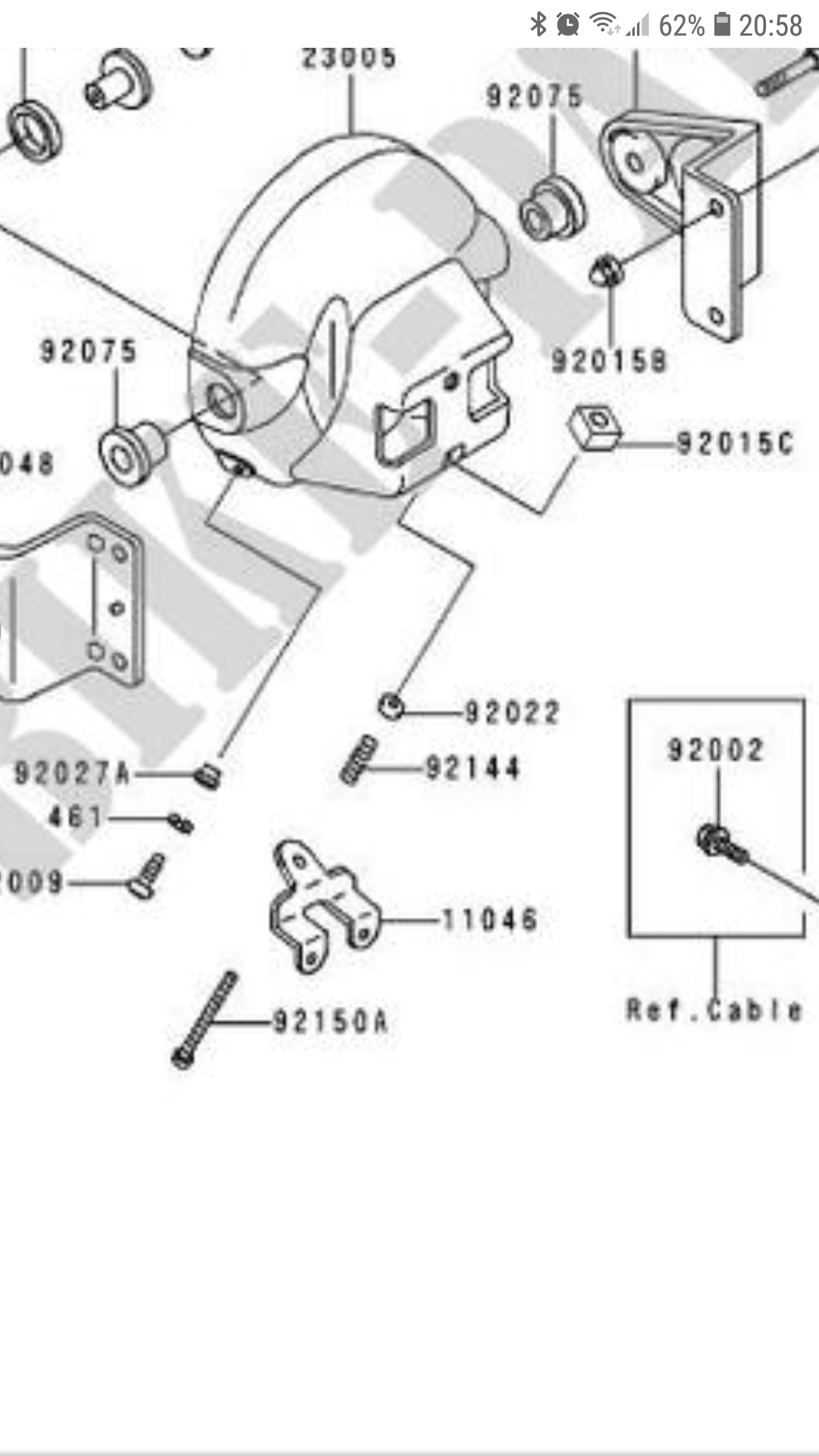

    pas trouvé de photo in situ mais avec l’éclaté ça pourrait aller ?

    Pas de photo sur ma 11 car je l’ai remplacé par un e tige filetée avec écrou contre écrou qui prend appui sur une équerre de butée . Pour le montage d’origine tu trouves l’éclaté sur CMS.nl qui est plus clair que n’importe quelle photo sombre
    #241313
    En réponse à Jeazac (post 237612]pas trouvé de photo in situ mais avec l’éclaté ça pourrait aller ?
    je vois bien le schéma mais moi pas comprendre une photo serait la bienvenue

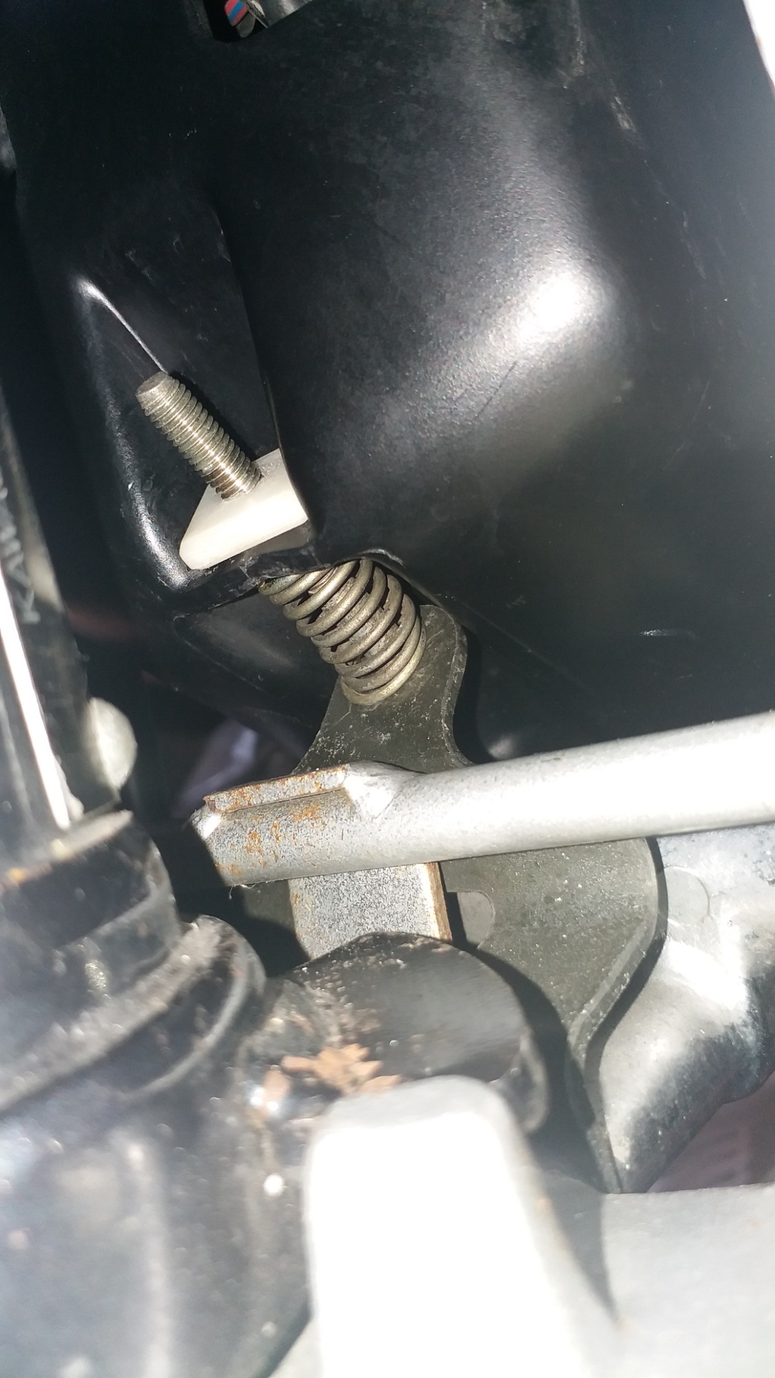

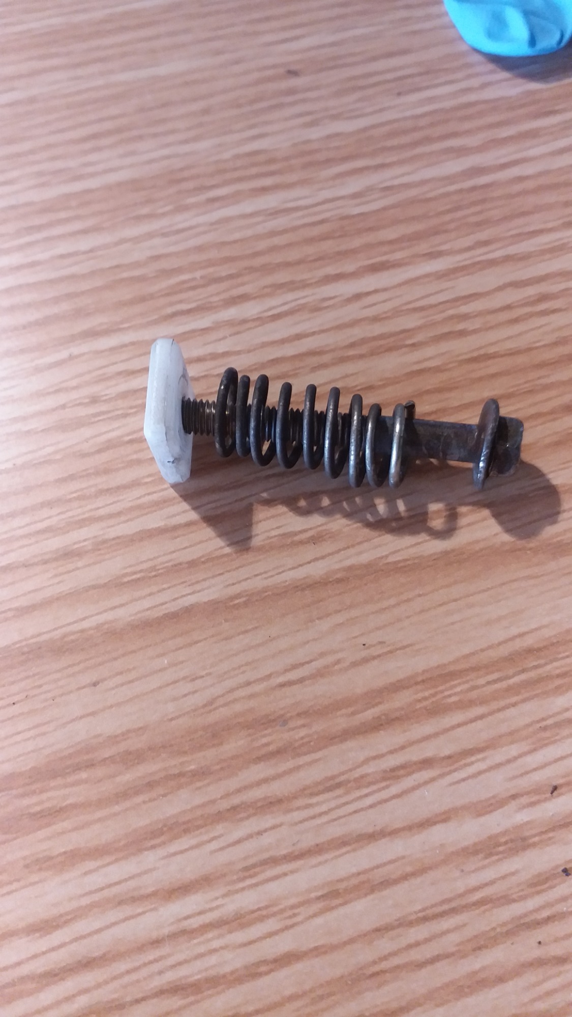

    J’ai démonté le phare et je suis tombé sur l’insurmontable problème du remontage de la vis de hausse du phare, le ressort et le carré en nylon… Si quelqu’un a l’astuce pour remonter cette satanée pièce :badlang J’ai passé 1 heure a 39∞ dans le garage a maudire les ingénieurs japonais qui ont pensé ce truc infà¢me et totalement inaccessible kingkong J’espère qui ne faut pas démonter le support en u qui tient le tout En plus la vis est tordue et le ressort écrasé Merci pour vos lumières
    #243338
    A mon avis, le mieux est de déposer ton phare, de fixer le système de réglage (c’est de la rigolade), et de reposer le tout J’ai idée, qu’il manque une rondelle sur ce que tu nous montre en photo
    #243340
    En réponse à ZephyrOliv (post 239639]A mon avis, le mieux est de déposer ton phare, de fixer le système de réglage (c’est de la rigolade), et de reposer le tout J’ai idée, qu’il manque une rondelle sur ce que tu nous montre en photo”
    Bah, non il faut que la vis soit passée dans le support en U qui est sur la fourche car le phare est démonté Pour la rondelle, il y en a une sous la tête de vis sauf s’il y en a une autre??? Je ne vois pas où se fixe la petite équerre qui maintient la vis ?

    Bon après une nuit de réflexion et presque au frais. Ce matin avec 10∞ de moins et un peu de patience. Hourra la vis, ressort, rondelle et petit carré nylon sont en place… Bon avec un peu de patience ça se remonte et surtout avec moins de 30∞ :chaud En tous cas merci pour vos conseils
