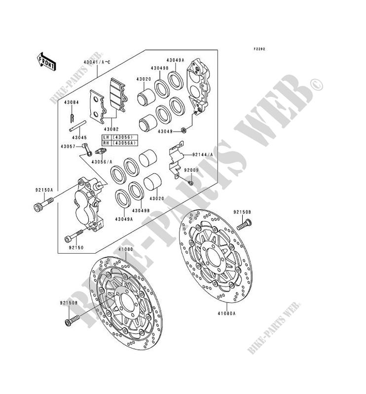

    Hello, j’ai un bruit de claquement sur un étrier des frein avant, je l’ai démonté et nettoyé hier, le bruit a disparue puis reviens, un claquement, impossible de trouver ce qui claque comme ca, une idée ?

    Pas de plaque sur les cotés, juste cette plaque ressort, je vais démonter les 2 pour les comparer

    En dernier lieu, il est aussi possible que les plaquettes ne soient pas les bonnes

    Bon la solution était basique, la plaque ressort qui plaque les plaquettes avait trop de jeu, on démonte, on redresse les pattes et zouhhhh plus de tintamarre, des fois c’est simple :)

    En réponse à Guillaume22 (post 238090]Bon la solution était basique, la plaque ressort qui plaque les plaquettes avait trop de jeu, on démonte, on redresse les pattes et zouhhhh plus de tintamarre, des fois c’est simple :)”
    Ouais, faut bien nettoyer aussi Combien de fois on incrimine les plaquettes ou le liquide en cas de freinage défectueux, alors que la cause est uniquement dans l’état des étriers, des pistons, des joints, des coulisses, etc … ? Content que ton problème soit résolu
