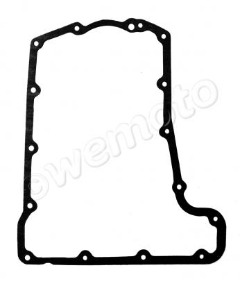

    Super taf,! Comment tu gère la pression d’huile pour le turbo? T’auras assez de volume pour maintenir la température d’huile?
    #240231
    En réponse à Racer F@b (post 236522]Super taf,! Comment tu gère la pression d’huile pour le turbo? T’auras assez de volume pour maintenir la température d’huile?”
    c est une des raison qui ma poussé a mettre le bas moteur de la kawa 750 turbo car il y a un petit carter d huile supplémentairement spécialement pour la kawa turbo avec ça petite vis et un mini tamis et le joint du carter d huile principal enveloppe toute la surface juste le passage de la pompe a huile c est pour évité le dé jaugeage de la pompe en haut turbo en bas zephyr
