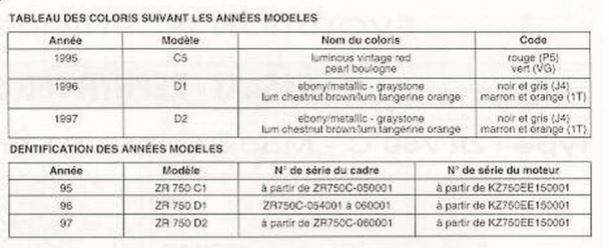

      En esperant que ça soit suffisament lisible, ça peut peut être aider
      #239099
      merci de ta réponse d’après ton tableau mon zéphyr serait un modèle D1 de 1996 par rapport au numéro du cadre bizarre sur la carte grise et plaque cadre le type est ZR750C mise en circulation avril 1998 elle serait reste presque 1 an et demi en concession alors merci

      C’est un D1 (pas vu de spécificité D2 nulle part) comme le mien, première mise en circu le 2/3/98 https://www.pieces-kawa.com/kawasaki-moto/750-MOTOS/1996/ZEPHYR%20750/ZR750-D1/13790 Mais de toute façon, tout est identique, à part la peinture et les roues à rayons, avec les modèles antérieurs
