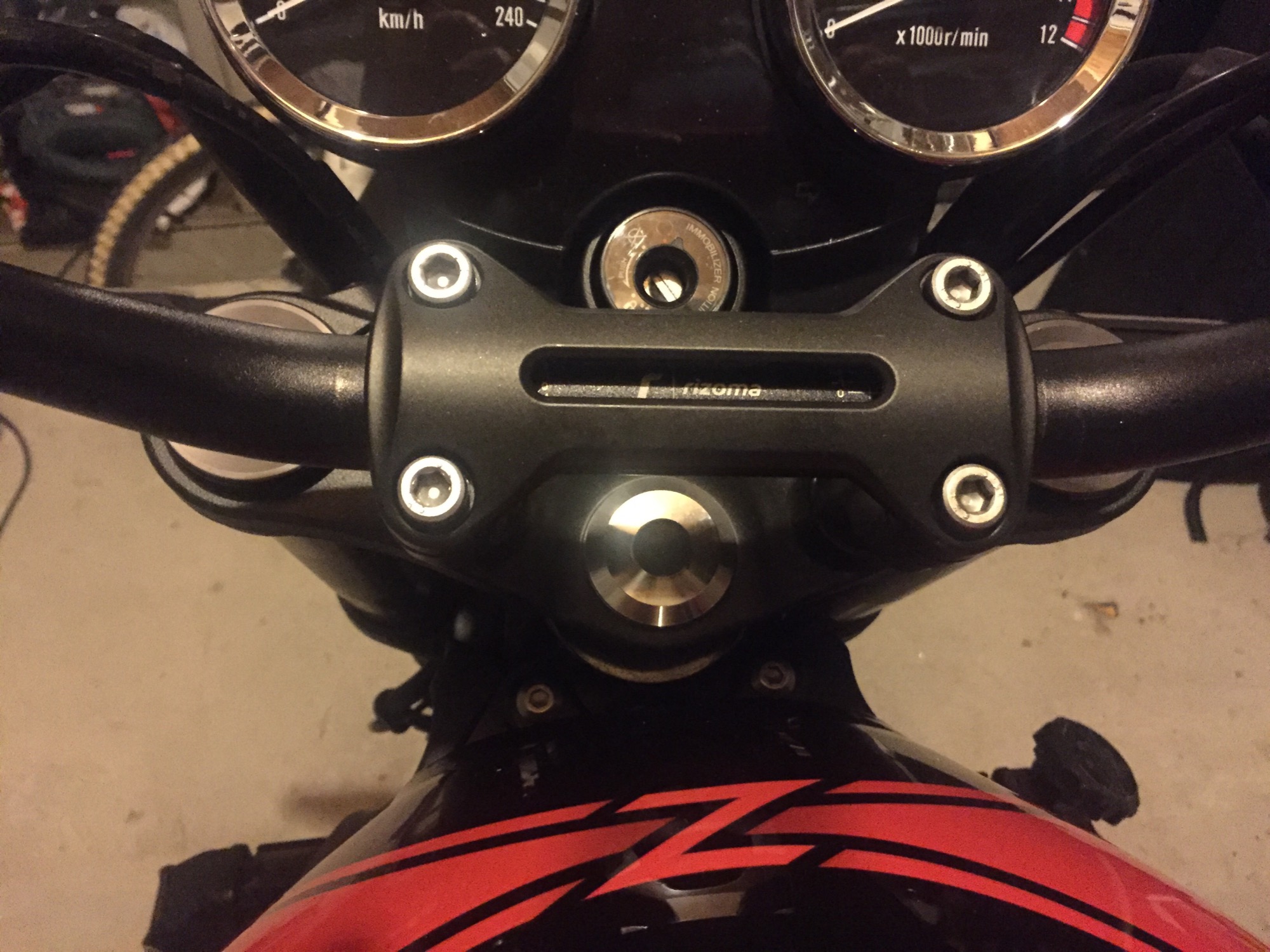

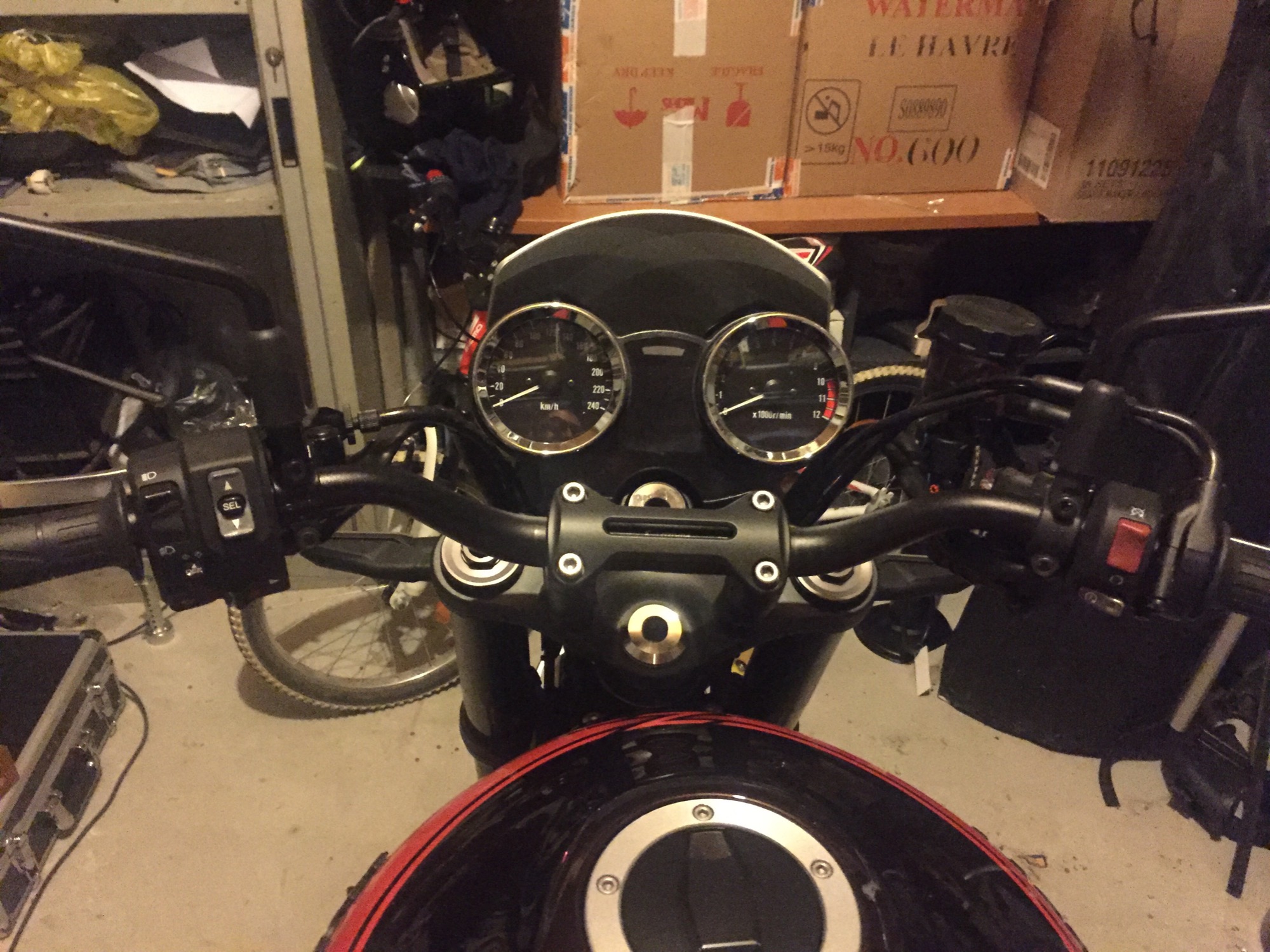

    #239030
    j ai inverser le sens du pontet supérieur ca serrait mieux mais j était pas serein lors de l essai et la j ai reçu les pontets rizoma et ca va impeccable .
    #239031
    voila désolé pour la qualité des photos
