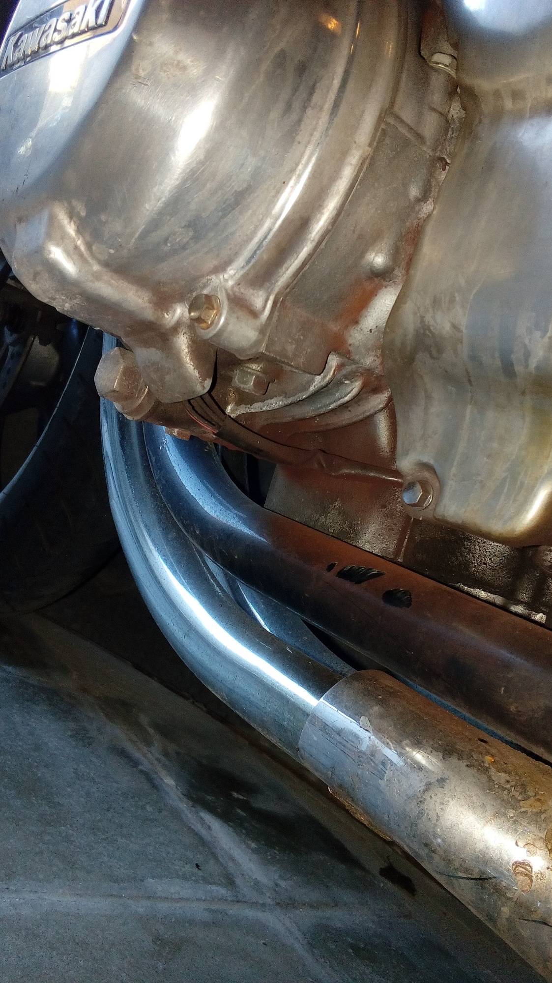

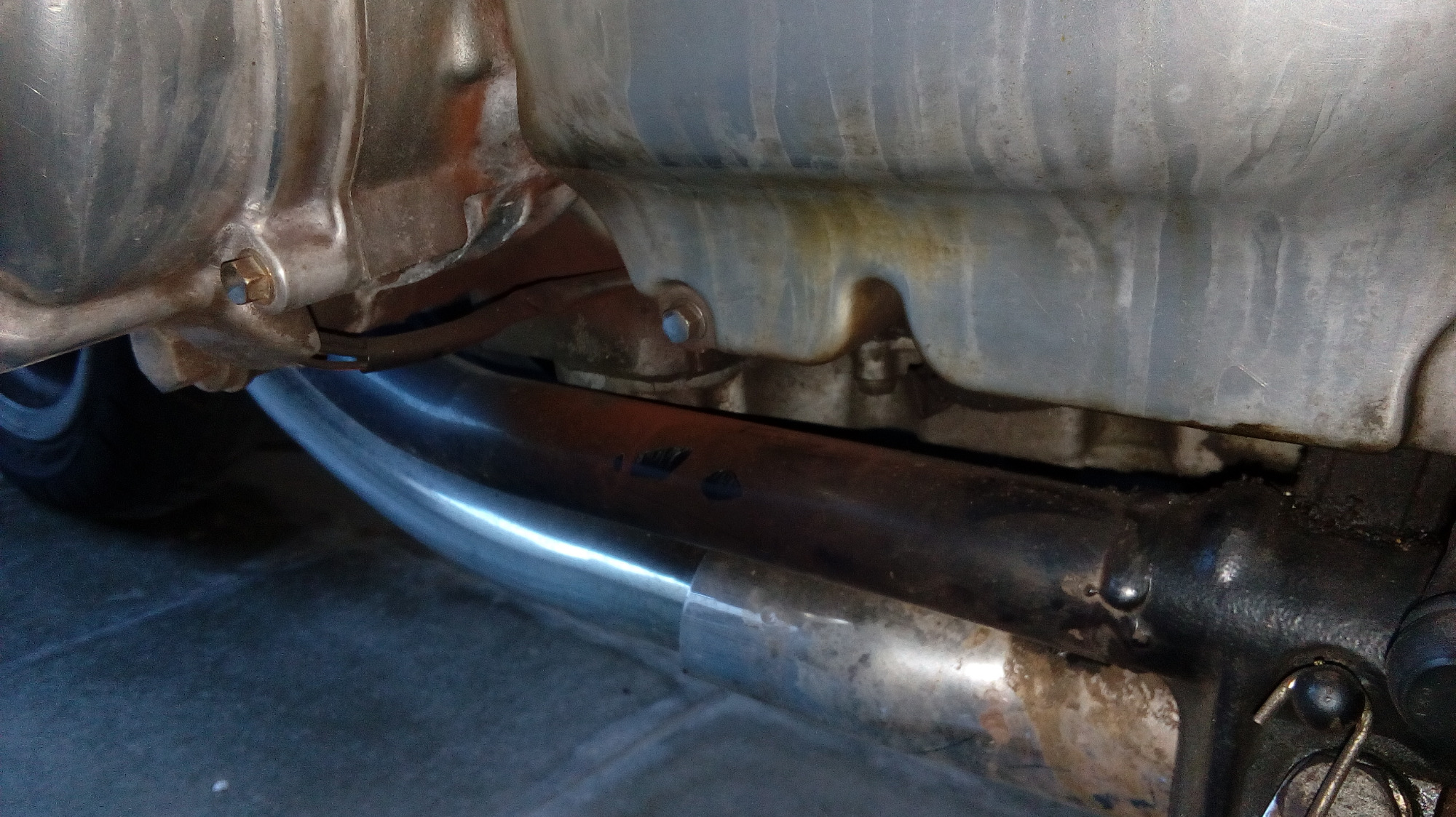

      Quand les jantes de la boite à roue sont crades, c’est la poussière des plaquettes. Mais quand le cadre de la moto est rouge terre battue de Rolland Garros, c’est quoi donc ? Hier en fin de balade, moto stationnée en pleine soleil (plus frappant que sur les photos intérieures) j’ai remarqué ce dépôt rougeatre sous le carter et sur le cadre. Une idée ?

        Tu connais notre mayor ? :huh: Bon et sinon, l’autre coté est vierge de kriek et de sable saharien. Aucune trace non plus sous le carter d’allumage. Va falloir que j’inspecte autour du PSB… j’en profiterais peut être pour y faire un brin de toilette.

        Bonjour Ben, En réponse à Ben (post 233882]Quand les jantes de la boite à roue sont crades, c’est la poussière des plaquettes. ”
        Idem pour moi sur ma boite à roulette sauf que c’est rouge/orangé et pas noir dans mon cas. L’oxydation des disques peut être une piste si pas de roulage depuis longtemps.

        ça fait un peu comme cela quand des roulements sont rouillés….ce n’est pas de la poussière de charbon qui viendrait du démarreur (ou voir roulement dans celui ci HS)? cela fait aussi cela autour des gonds de mes portes, sur les murs. Ou alors la chaine…l’intérieur des rouleaux rouillés suite à un lavage sans roulage ensuite, ou roulage sous la pluie et immobilisation pendant un bon moment. On remet tous cela en branle et par friction la rouille est éjectée.
