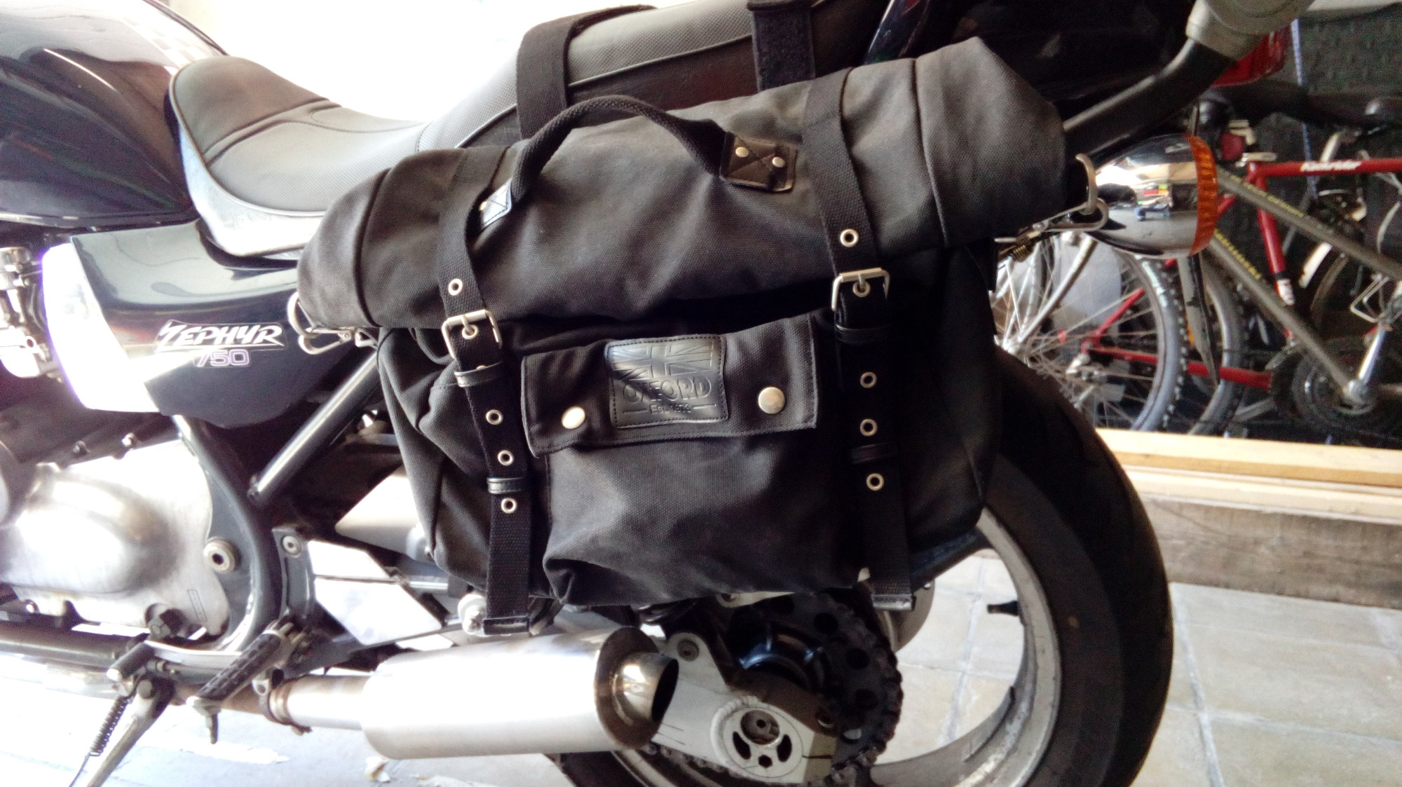

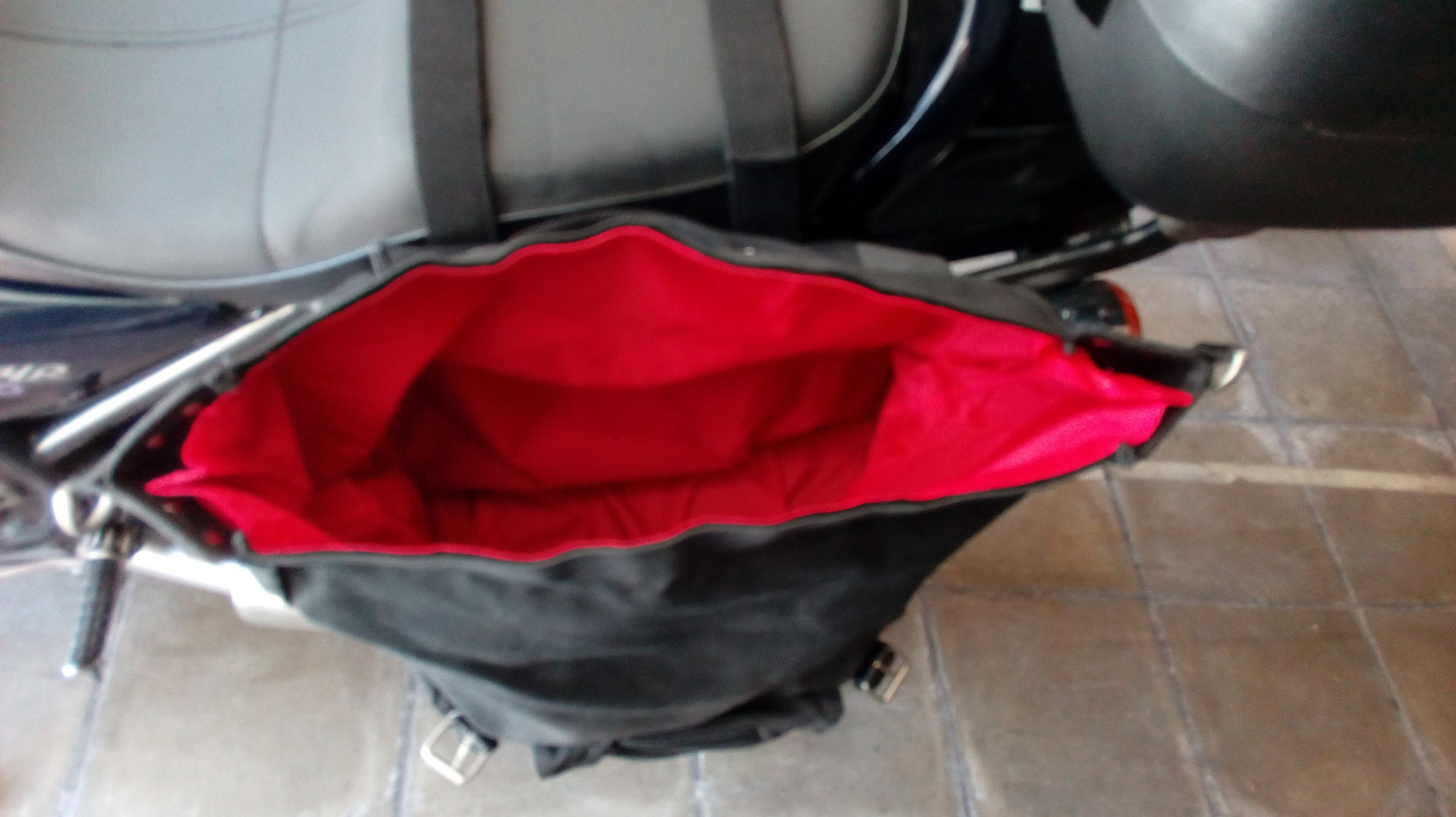

      La présentation étant faite et bien faite, passons aux sacoches ;) Les miennes sont des Oxford trouvées chez RAD. Fiche descriptive ICI. Le truc trop bien dans ton cas c’est qu’elles sont dispo en kaki. Tu pourras aussi trouver le gros baluchon rond et le sac à dos assorti. L’instalation est simplissime, 3 scratch, 2 sangles et 2 mini sandows 1 premiere pour positionner le bidule puis on repose la selle 2 plus larges pour securiser la passagere et l’empecher de glisser. La petite sangle sur la platine pour tendre l’ensemble. (+ 1 mini sandows sur le cligno) Vue interieur, déhoussable. On enroule et on ferme.

          Les sangles sont fournies en grand nombre. Les mini-sandows non. Apres, mon installation n’est surment pas idéale (pas touche aux cligno!) C’est simplement pour éviter qu’elles ne battent trop au vent aux grandes vitesses ou je roule ;)
