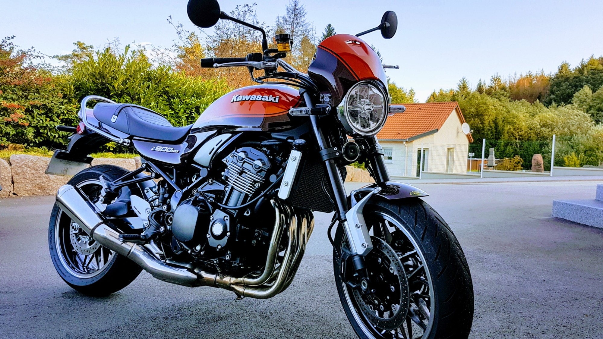

    #234686
    Une vue avec le rabaissement de 20 mm
    #234689
      Je crois que la vraie demande est d’avoir une photo pure profil, histoire de voir si [strike]la hauteur entre le cale pied et la selle[/strike] le vide abysal entre la selle et la roue arriere s’en voit diminué. Bon, si je me trompe et que ce n’est pas la demande, ça serait interressant quand même de voir cet écart ainsi que l’assiette de la moto avec la modif sur l’avant. Et le top du mieux serait un photo d’origine dans les exactes mêmes conditions :laugh:
