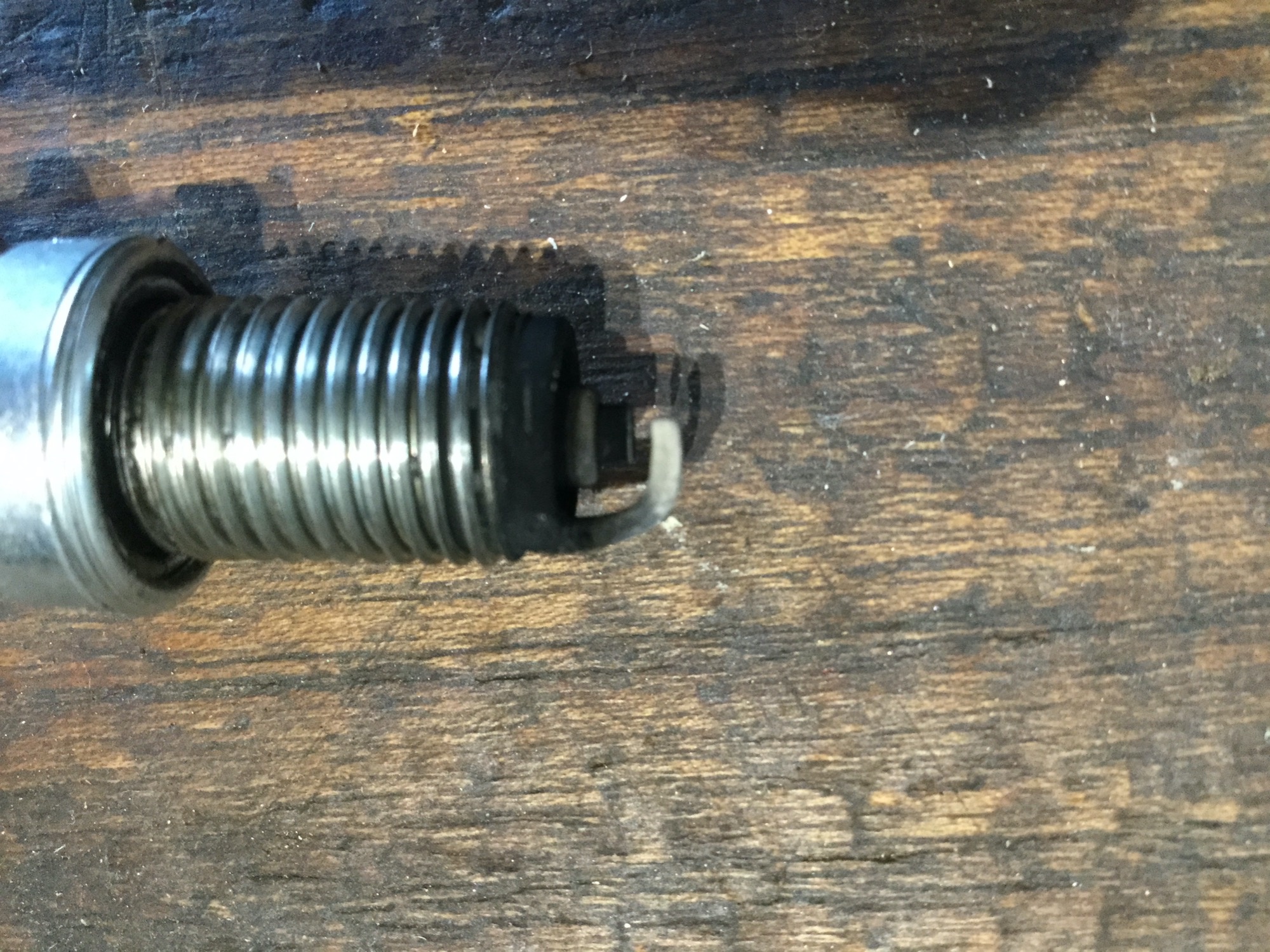

    Entre le trop riche a cause de la vis de richesse et le trop riche à cause du filtre a air colmaté et le gicleur de ralenti mal calibré , il faut savoir trouver . Ça ressemble quand même a un excès de richesse . Quelle est la couleur de la bougie ? Noire a n’en pas douter . Fait péter une photo , pour voir

    Si c’était le cas ce serait du côté de l’échappement avec une soupape qui ouvrirait trop longtemps donc pas assez de jeu . Pour la calage , je pense qu’on aurait plutôt du mal a démarrer et tenir le ralenti même à froid , mais zétienne dit qu’il a connu ce problème avec ces symptômes , c’est sûrement vrai . C’est quoi comme allumage ? Rupteur condo bobine ou bien un capteur et un allumage électronique ? Ceci dit j’aimerais bien voir la tête de la bougie .

    J’ai démonté une bougie : Pas vraiment le symptôme d’un mélange trop riche ? Finalement, j’ai sorti le carbu, nettoyé à nouveau les gicleurs de ralenti, vérifié la synchro avec la méthode des forets, bricolé un tournevis pour pouvoir régler la richesse moteur tournant. Je remonte et je teste tout ça demain ;) .
