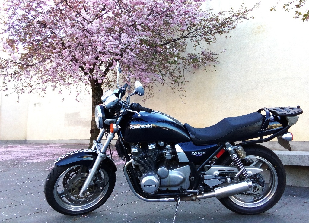

9 avril 2020 à 22h11 #234108En réponse à La.chaudronnerie13830 (post 230407]Je compte rouler tous les jours avec pour aller au boulot et faire des balades donc pas mal de km. Mais je souhaite quand même préserver la mécanique … Elle a déjà 55m km et souhaite qu’elle en fasse pas mal encore :)”
Un échappement d’origine préservera la mécanique, mais il est impossible de savoir si un échappement home made participera à la détruire. J’ai plusieurs fois constaté que certains moteurs s’accordent difficilement avec des échappement bidouillés, (le cas le plus flagrant était un 750 FZ), mais je ne sais pas pour les 750 Zéphyr
9 avril 2020 à 22h06 #234106Je compte rouler tous les jours avec pour aller au boulot et faire des balades donc pas mal de km. Mais je souhaite quand même préserver la mécanique … Elle a déjà 55m km et souhaite qu’elle en fasse pas mal encore :)
9 avril 2020 à 22h03 #234105En réponse à La.chaudronnerie13830 (post 230400]Et vous pensez que si je mets les “silencieux” toce ça pose pas de problème pour le moteur si ils sont plus libres que ceux d’origine ?”
Tout dépend de ce que tu veux faire de cette moto, si c’est pour rouler beaucoup ou très peu L’échappement, c’est une partie du moteur. Si tu gardes le collecteur d’origine, c’est déjà bien, cela préserve un certain volume de gaz entre la sortie du moteur et les silencieux
9 avril 2020 à 21h47 #234100Et pour l’échappement sur mesure, je pense que je vais garder les collecteurs d’origine :)
9 avril 2020 à 21h45 #234099Et vous pensez que si je mets les “silencieux” toce ça pose pas de problème pour le moteur si ils sont plus libres que ceux d’origine ?
