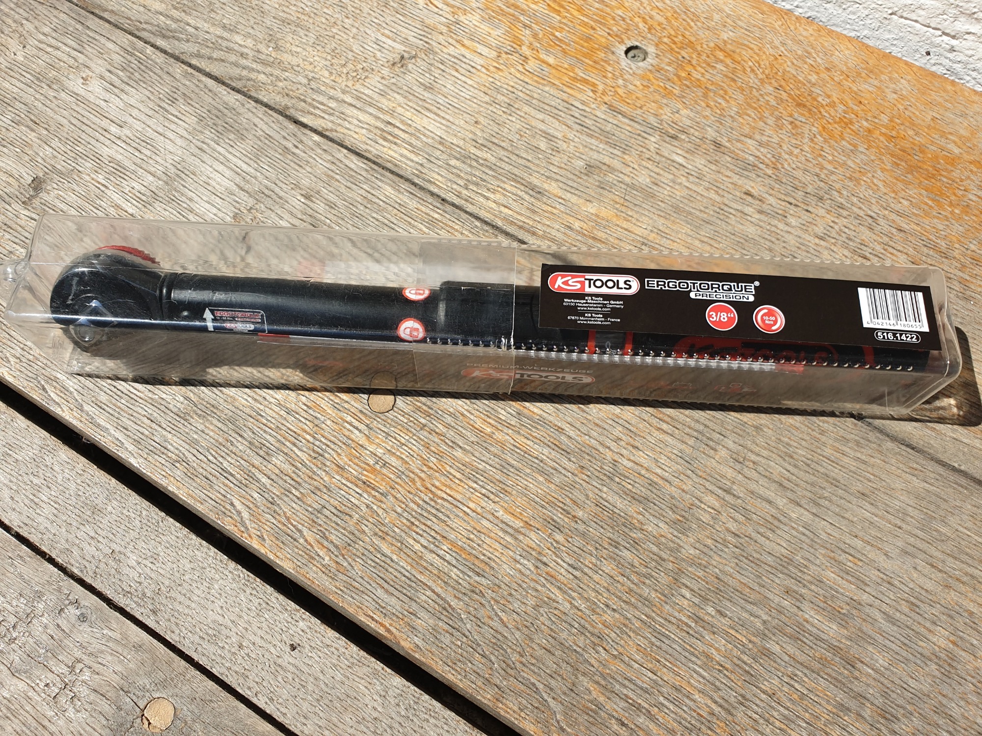

      J’ai reçu ma clé (3 semaines de délai)! Je suis maintenant équipé pour serrer correctement :)
      #235286
      Un investissement judicieux.

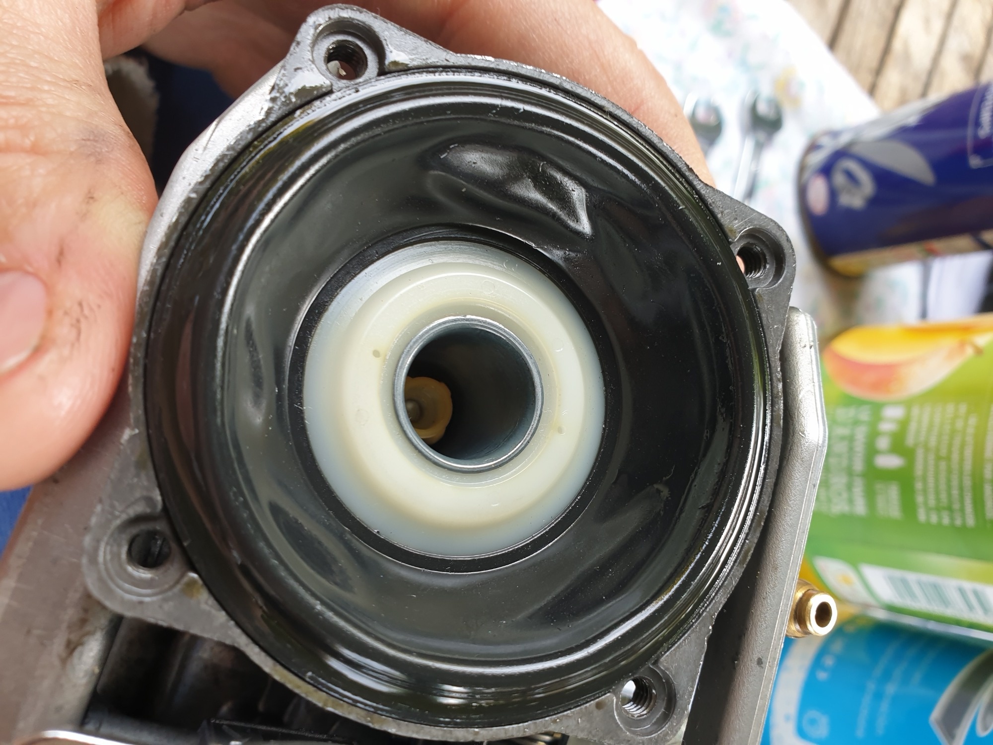

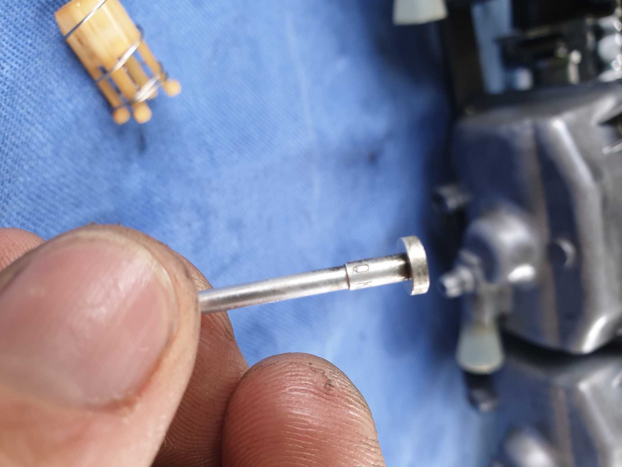

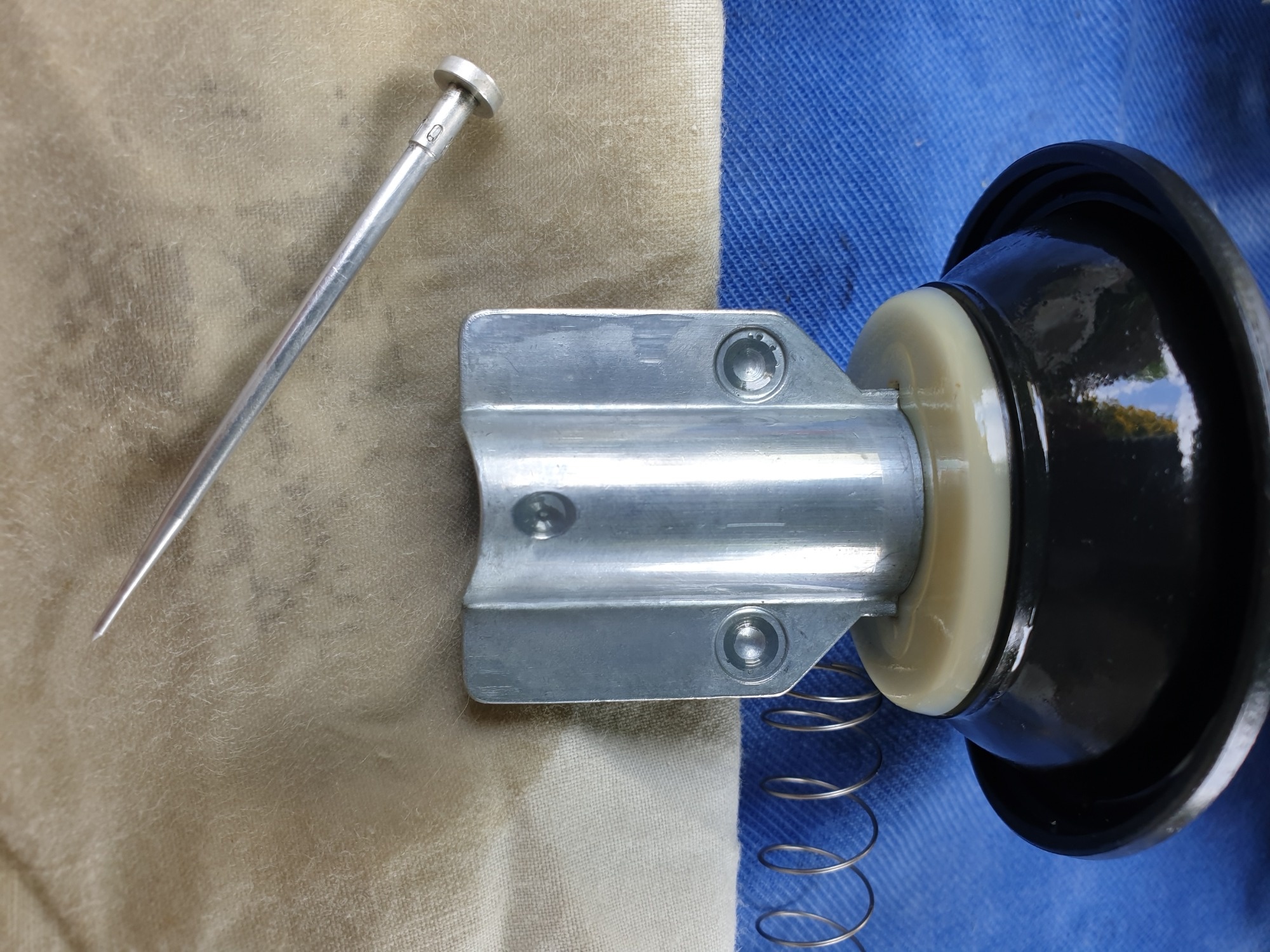

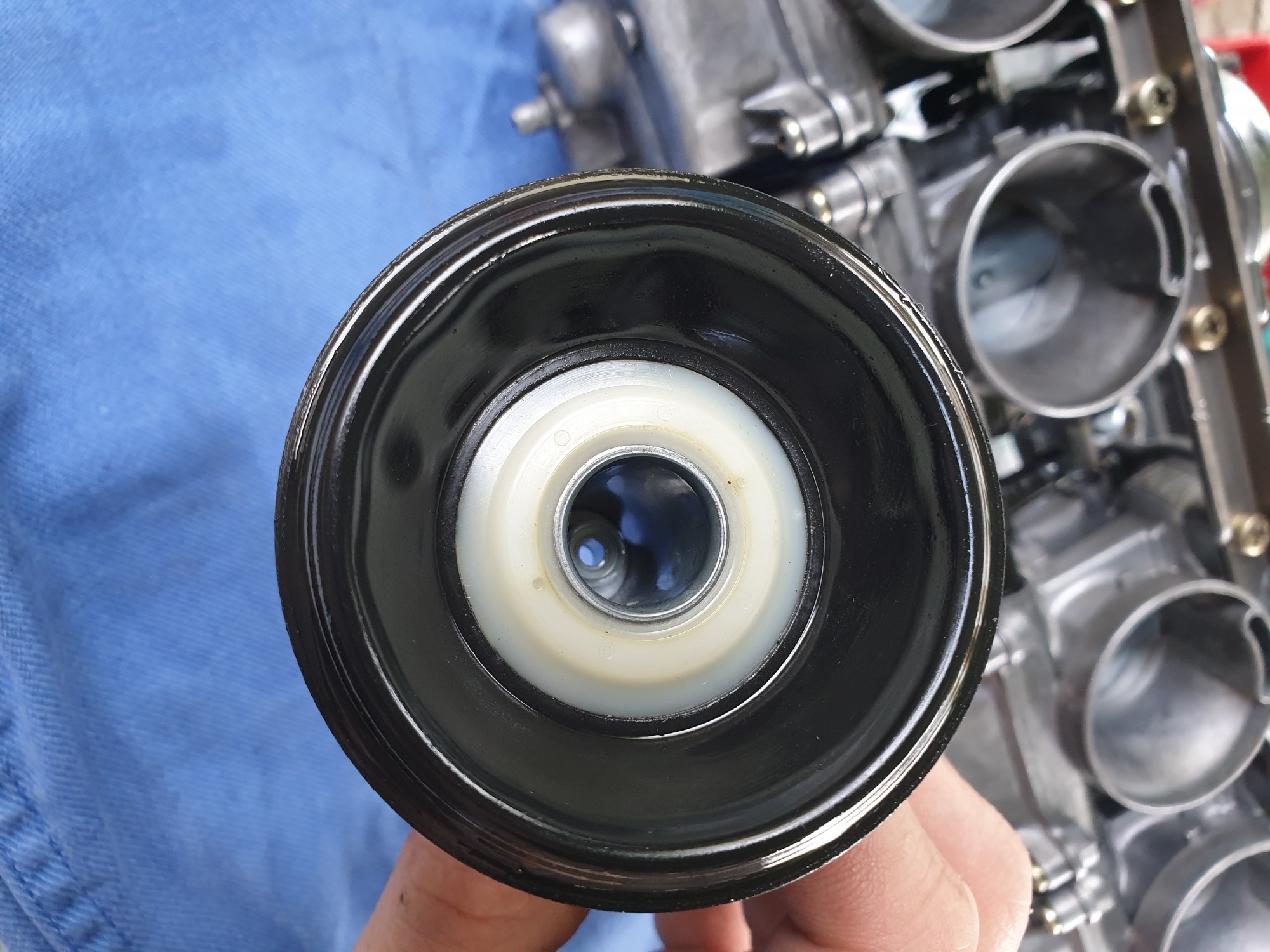

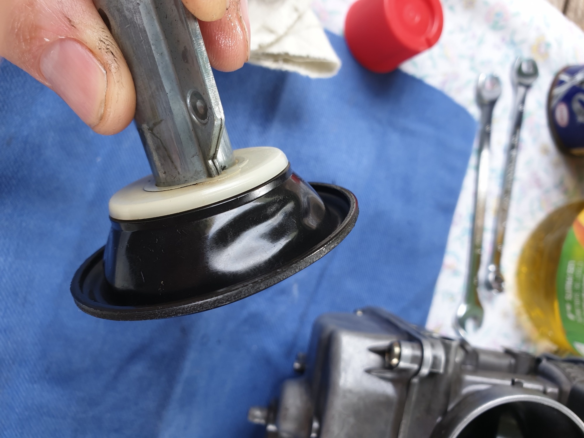

      J’ai redémonté la rampe de carbu, tout vérifié, j’ai rien vu de choquant… A part que mes numéros d’aiguilles ont un Q au lieu d’un G pour les carbus 1 et 4?!?! Le mec qui les a fabriqué était mal réveillé et s’est trompé dans les lettres quand il a réglé la machine? Comme je vous l’avais dit j’ai les membranes un peu déformées : Et une plus que les autres : Je ne sais pas si c’est problématique… ça ne m’a pas l’air critique. J’en ai profité du coup pour passer au Miror les boisseaux et les aiguilles et mettre un coup d’air dans tous les trous mais tout était propre vu que j’avais déjà nettoyé. J’ai donc tout remonté et retesté. C’est mieux! Après 1 min de starter le régime est monté et j’ai pu enlever le starter (en montant un peu le ralenti). Les démarrages suivant, elle a même démarré sans starter. J’ai essayé des coups de gaz. Au début c’était pareil qu’avant (baisse de régime jusqu’a caler). Puis après quelques essais, elle a fini par prendre les tours mais avec un décalage de 1s et ça siffle au niveau de la boîte à air. Je l’ai démonté et j’ai frotté la mousse avec un chiffon propre car j’avais mis un peu d’huile dessus comme préconisé par la RMT. Je n’ai pas eu l’impression que c’était mieux. Il faudrait que je teste sans boite à air pour voir. Il y a des risques ? J’ai l’impression qu’elle a du mal à respirer. Je vous met juste après une vidéo. Si vous avez des idées ! Merci!!!

      Il faut faire confiance à l’émetteur pour télécharger un fichier à l’aveugle, ici ça va, et puis télécharger ne veut pas dire installer un virus, mais effectivement faut être méfiant. Ce serait quand même mieux de mettre ta video sur youtube Stansho, parce que là, c’est la flemme qui fera qu’on n’ira pas la voir :laugh: Sinon, pour en revenir à ton souci, j’ai remonté mes membranes qui à priori était plus détendues que les tiennes et ça tient depuis plus d’un an http://zephyrclub.fr/forum/14-probleme-en-general/58051-remise-en-route-de-la-11?start=0#213710 Pour voir si tes 4 cylindres donnent, tu te brûles les mains sur le collecteur pour voir s’il montent bien tous en température régulièrement, quand la peau reste collée, tu arrêtes ;)

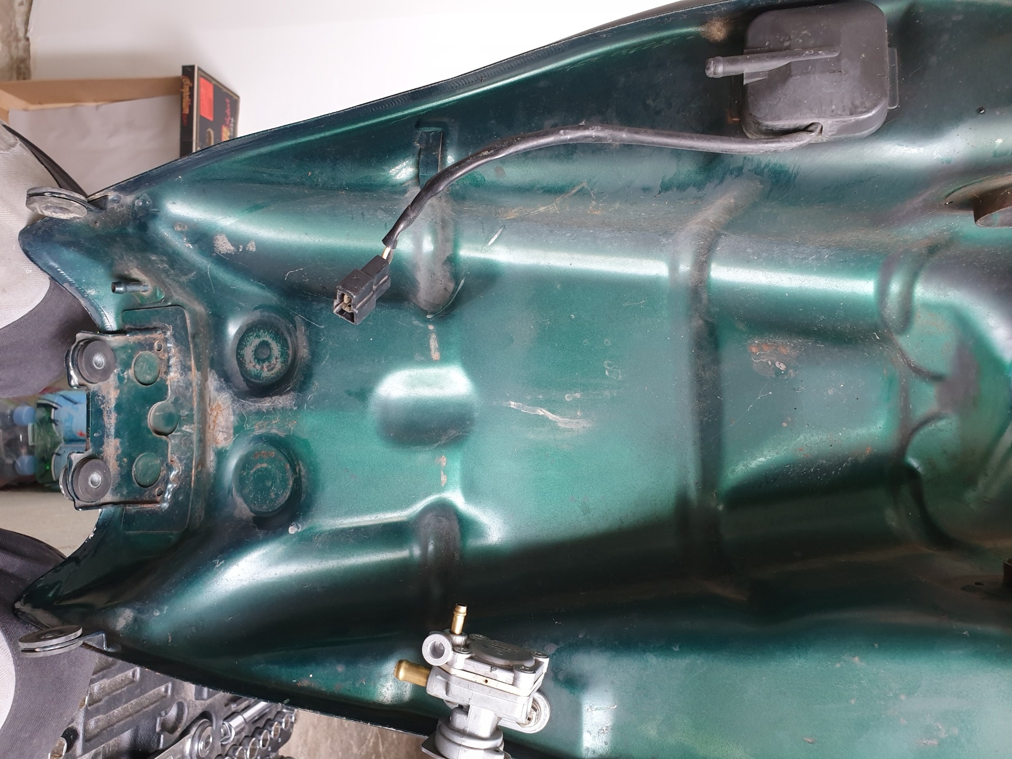

      Je vais lire ce tuto avec attention ! Merci! Je vais tester la t∞c des collecteurs pour vérifier (avec une goutte d’eau !) Pour le réservoir je vais tester aussi. Il est pas rouillé je vais juste lui faire une rincette à l’essence. Faut faire plus? J’ai juste une question sur les raccords : Sur le robinet il y a la durit principale et de dépression. En bas de la photo le trop-plein. Mais au niveau de la prise de capteur de réserve c’est quoi ? Trop-plein aussi?
