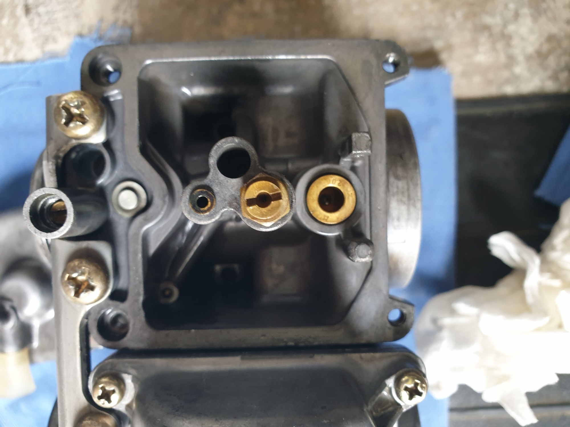

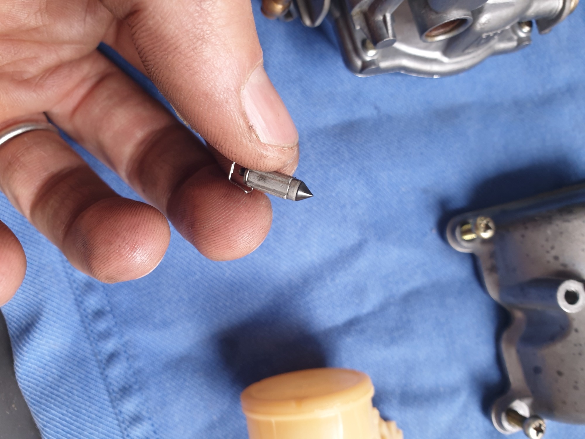

    J’ai démonté la rampe : RAS J’ai vérifié l’étanchéité des flotteurs et leur hauteur, les pointeaux, … aucune anomalie. J’ai réglé le ralenti car j’ai vu que les réglages des modèles après 95 n’étaient pas les mêmes. Quand j’ai retesté de brancher l’essence, tout fonctionnait bien, pas de fuite… je ne sais pas d’où venait le problème d’hier… Du coup j’ai réessayé de démarrer : nickel ( avec le starter) mais dès que je touche à la poignée de gaz ça cale… La vidéo : https://we.tl/t-TDuYLjPmIp Une idée de l’origine du problème ?

    Oui elle démarre avec le starter mais pas sans. Si je démarre sans, c’est trop bas en tours ça toque doucement puis ca fini par caler en quelques secondes. Avec le starter, ça démarre bien, régime un peu plus élevé et régulier. J’ai laissé tourné 2 min en regardant partout si fuite ou fumée. De temps en temps une mini variation de régime mais sinon très régulier. Puis j’ai voulu mettre un peu de gaz mais à peine effleuré la poignée (rotation de 1mm à peine) : ça cale instantanément. J’ai refait l’essai 3 fois, comportement identique à chaque fois. Pour les membranes, je dois redémonter la rampe ou ça se fait rampe en place? Il y a l’air d’avoir un peu de place mais j’aimerais pas abîmer les vis en n’étant pas bien droit (mais en même temps cette pu#!&‚Ç©# de boîte à air). J’ai vérifié les gicleurs principaux, c’est ceux annoncés sur la RMT 82/85/85/82. Sur les photos, on voit des petites traces sur les boisseaux, il faut les polir? C’est toujours mieux mais ça semble nécessaire ? Quand j’avais nettoyé ma rampe (il y a 3 ans mais sans jamais la remonter), les membranes étaient un peu déformées (comme un ballon de baudruche après l’avoir gonflé et dégonflé). Le mécano qui devait préparer ma moto m’avait dit que ce n’était pas grave… ca peut venir de là ? La pince, pour le cà¢ble d’embrayage, c’est coté pipes moteur ou boite à air? Ce coup ci je l’ai passé entre 1 et 2 coté boite à air. C’est mieux qu’avant ! Une question du même ordre, j’avais passé les cà¢bles (accélérateur, starter, embrayage) dans le petit berceau ( tôle arrondie qui est accrochée sur les vis arrières des bobines) sous le régulateur électrique mais les cà¢bles étaient très contraints. Du coup je les ai passé dessous (entre le moteur et ce berceau). C’est la bonne place? Ça craind pas avec la chaleur du moteur ? Merci!!!

    J’ai testé l’accélération avec le starter car sans la moto cale (même après 1 min de chauffe). J’ai essayé de monter un peu le ralenti avec la vis centrale mais sans trop d’effet et je n’ai pas insisté. J’ai vérifié les niveaux de cuve en démontant la rampe d’après la mesure de la RMT. Elles sont entre 16 et 17 mm suivant les carbu. Je vais essayer de brancher une durite transparente sur la purge comme tu me l’as conseillé, c’est en condition réelle comme cela! Je n’ai pas de bombe de quickstart pour tester les prises d’air sur les pipes, il y a une autre technique? Ce qui est surprenant c’est que la moindre rotation de l’accélérateur fait caler instantanément… Un gicleur principal bouché ? Du coup ça fait rentrer de l’air sans essence, mélange trop pauvre et ça cale?
