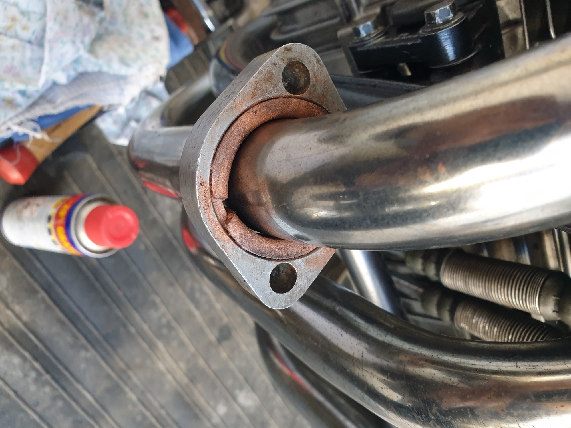

    Les demies lunes sont dedans. J’ai tout mis comme sur le plan mais ça me semble « mécaniquement » étrange que ce ne soit pas bien en appui des 2 côtés ( 2 vis). C’est pour ça que je me demandait s’il ne manquerait pas quelque chose qui n’est pas représenté… Je vais serrer comme ça alors.
    #234426
    Non, c’est comme ça faut juste pas serrer trop fort, (10nm) en serrant quart de tour par quart de tour pour ne pas mettre la collerette de travers.
    #234450
    En effet c’est normal mais équilibre ton serrage. La collerette ne doit pas toucher d’un côté et un grand espace de l’autre.
    #234458
    En réponse à zetienne (post 230727]Non, c’est comme ça faut juste pas serrer trop fort, (10nm) en serrant quart de tour par quart de tour pour ne pas mettre la collerette de travers.”
    En réponse à ROUTman77 (post 230751]En effet c’est normal mais équilibre ton serrage. La collerette ne doit pas toucher d’un côté et un grand espace de l’autre.”
    Ils ont raison les bougres, faut pas oublier que c’est la culasse qui est derrière. D’ailleurs, il faut serrer complètement le collecteur avant de mettre les silencieux,hein, s’agit pas que le collecteur soit de travers

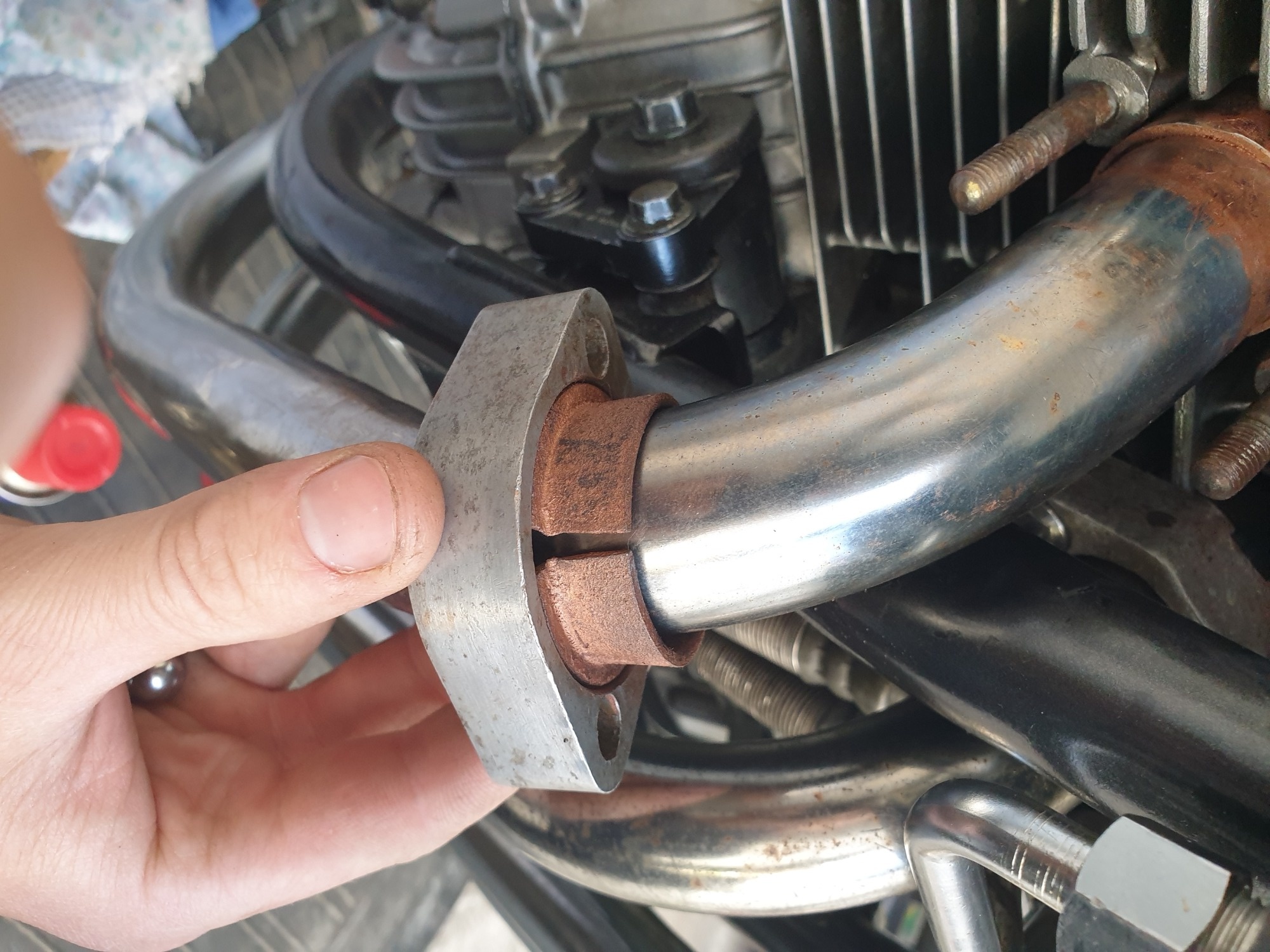

    Salut ! Je pense que je n’ai pas mis les demis lunes comme il faut ! Voilà ce que j’avais fait : En regardant le plan il semble que ce soit plutôt ça : Vous confirmez?
    #234745
    Le but des demi-lunes, c’est de maintenir le collecteur au fond de son trou La bride, elle, ne doit en aucun cas toucher la culasse Je n’ai pas de 750 pour te confirmer, sur les 11, c’est conçu autrement.
    #234746
    C’est bien ça qui ne me plaisait pas… J’étais un bon boulet sur ce coup là ! Heureusement je n’avais rien serré ! Merci!

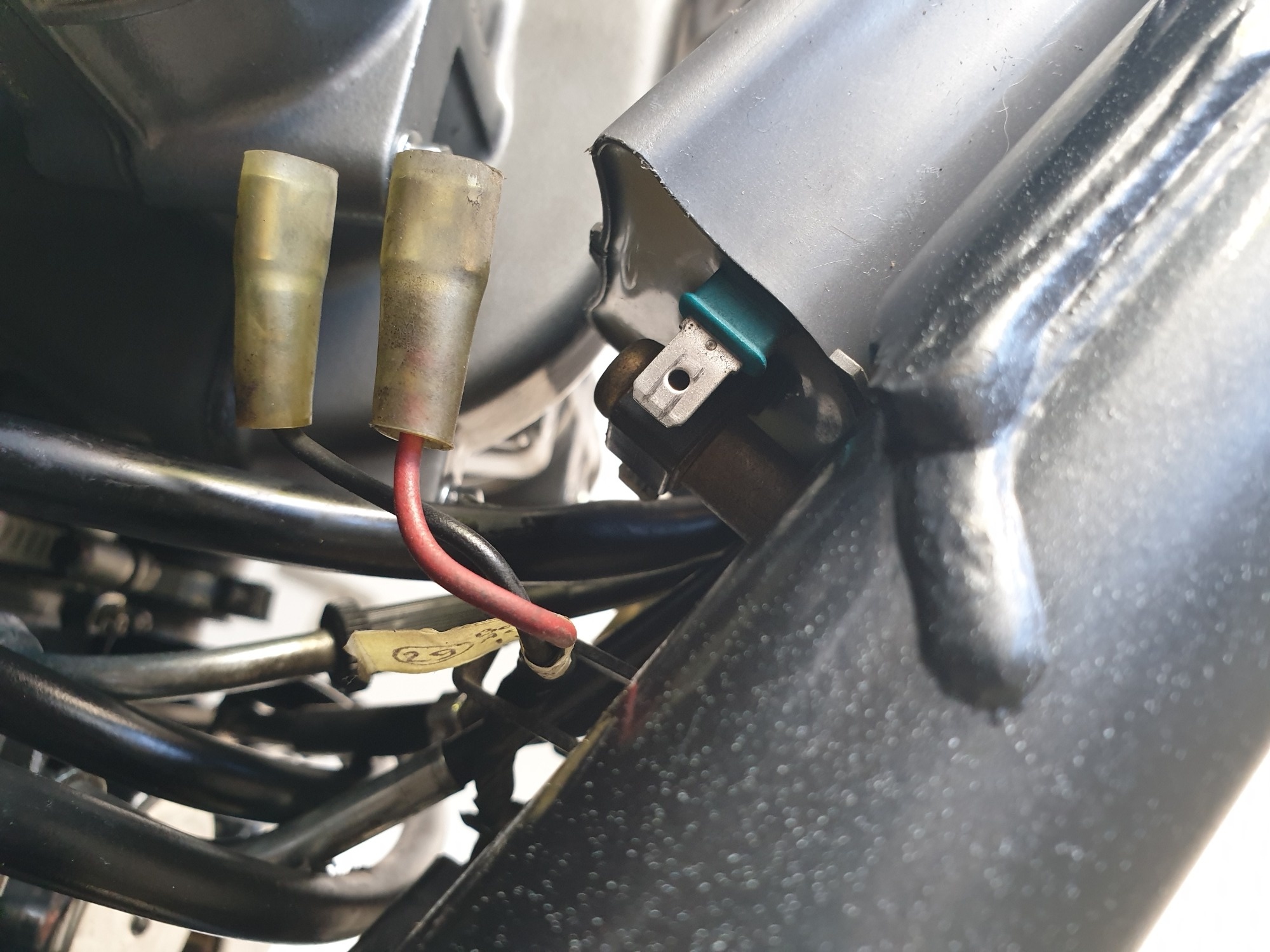

    Autre petite question… Sur mes bobines, j’ai une borne verte et une noire et mes fils sont rouge et noir. Et de l’autre coté tjrs vert et noir sur la bobine mais vert et rouge pour les fils. Ne sachant pas j’ai mis les fils rouges sur les cosses noires comme semble l’indiquer le plan mais comme il n’y a pas les couleurs des cosses ! Il y a un sens particulier ? Merci!!!
    #234748
    En réponse à Stansho (post 231048] Il y a un sens particulier ? Merci!!!”
    Ça n’a pas d’importance Ce qui l’est c’est de mettre le couple R/BK sur la bobine 1, en regard des cylindre 1 et 4, et le couple R/G sur la bobine 2, en regard des cylindres 2 et 3 Comme souvent chez Kawa, l’allumage fonctionne, à mon sens, à étincelle perdue, cad qu’une étincelle se produit à chaque PMH, que le cylindre soit en phase de compression ou d’échappement. Les bobines donnent une étincelle à chaque tour moteur, et non tous les deux. Pour imiter le plan, tu mets les rouges à droite des bobines

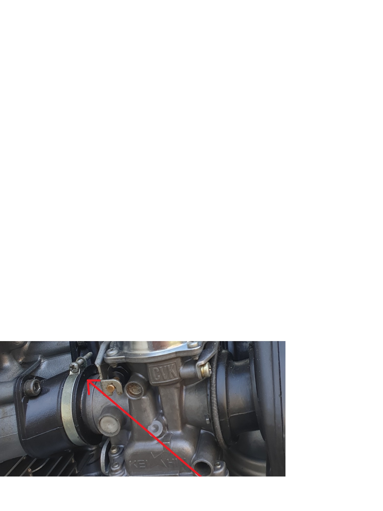

    J’ai essayé de démarrer ! Sans succès… J’ai mis des vidéos pour avoir votre avis : https://we.tl/t-LLNZKGRgVB Le démarreur tourne mais ça ne veut pas se lancer. J’avais déjà un problème quand j’ai ouvert le robinet d’essence de mon bidon, l’essence sortait par une des durits transparentes de prise d’air : (Celui du fond) C’est le flotteur qui ne fait pas son rôle ? Je vais avoir la joie de démonter la boîte à air… A un moment donné ça à réussi presque à démarrer puis après ça fumait pas mal d’un des silencieux : Quand j’ai démonté les bougies ça avait l’air bien gras. Vous pensez que ça ne démarre pas à cause de mon histoire d’essence qui sort des carbu ? Ca noie tout? Si prêt du bute!
    #234776
    Oui je pense, et ca doit sentir l’essence aussi.

    pour les bobines: les fils rouge sont le 12 volts alimentant les bobines, ensuite le fils noir va sur le rupteurs 1;4 et le fils vert sur le rupteur 2;3 (ou l’inverse) pour les vieux modèle KZ à rupteurs, et l’autre contact du rupteur, celui qui est fixe (ne bouge pas) est relié à la masse. En fait la bobine est alimenté entre le 12Volt et la masse pendant toute la rotation du vilebrequin sur la partie basse de la came d’allumage, quand la came arrive sur sa partie haute, elle ouvre le rupteur et l’énergie électromagnétique emmagasiné dans la bobine cherche à se décharger (retrouver la masse) et cette énergie se libère par un arc électrique sur l’électrode de la bougie (entre l’électrode + et la masse moteur). Bon, pas de rupteur sur les zephyr trop moderne, mais le principe est le m^me, le rupteur étant remplacé par un capteur magnétique pilotant un transistor fonctionnant comme un interrupteur.

    Merci pour ces détails ! Pour l’essence, je vais démonter les carbu et vérifier les pointeaux. Qu’est-ce que j’aime pas démonter la boîte à air…

    Tu as bien fixé tes bobines sur le cadre pour faire masse ?
