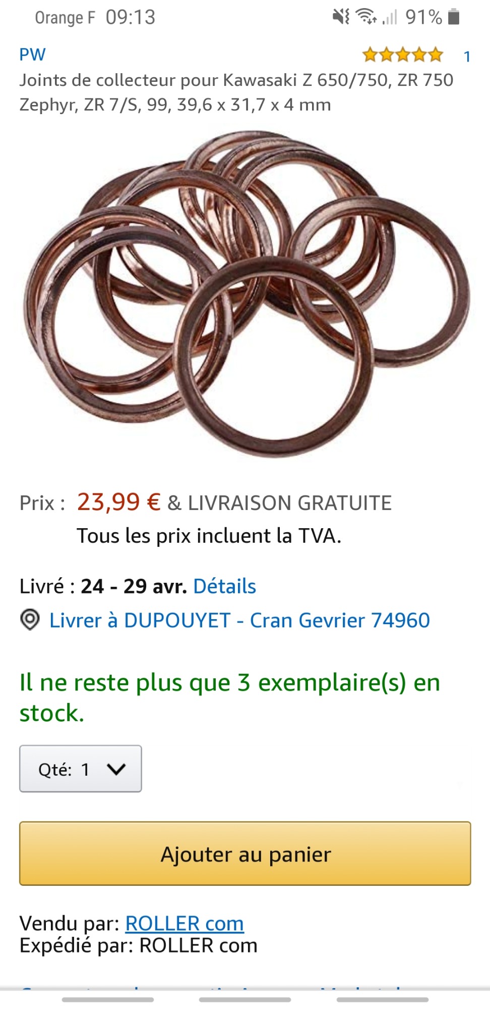

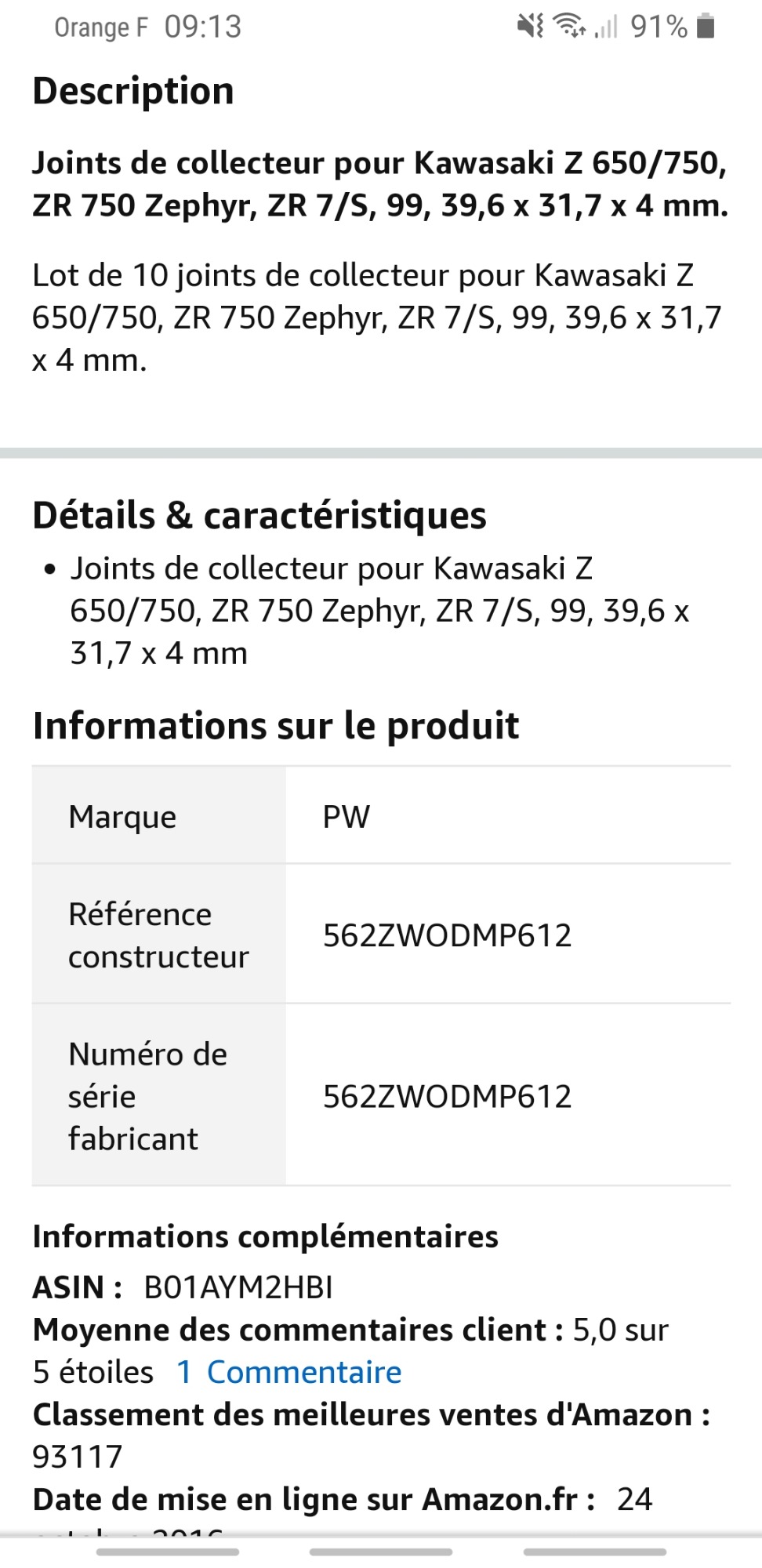

    J’ai trouvé ça comme joint de collecteur. Je n’ai pas les dimension dans la RMT et on trouve plusieurs tailles sur internet… C’est les bons ? Si vous avez d’autres plans je suis preneur! :) Merci!
    #234281
    Les joints d’origine ne sont pas en rondin de cuivre, mais composés de plusieurs feuilles Les joints de cuivre font l’affaire mais sont difficiles à mettre en place Es tu bien certain que les joints d’origine ne sont pas restés collés sur la culasse ? Ils sont quelquefois tellement bien sertis qu’on les distingue mal. Faut bien éclairer et tà¢ter avec un petit tournevis plat. Ils se déchirent aussi, il peut en rester des bouts. Il peut arriver aussi que l’ancien proprio ait positionné les cuivres sur des origine, sans faire gaffe

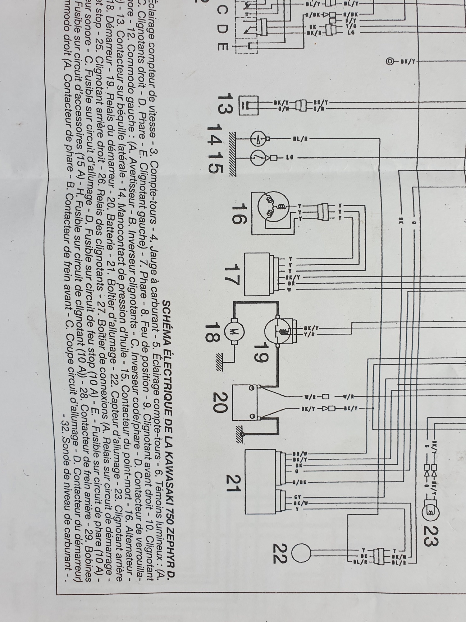

    Je suis reparti avec le 2ème faisceau… Le 1er a été modifié et ils y a certains fils trop courts (je pense que la batterie avait été déplacée !). J’ai donc recommencé par du repérage. J’ai retrouvé tous mes petits sauf le monocontact de pression d’huile (14)… Je vois bien le fil au capteur d’allumage (22) bleu et rouge mais je ne le retrouve nul part dans mon faisceau (aucun fil tout seul bleu et rouge…) Ca empêche de démarrer ?
    #234318
    Non, ça n’empêche pas de démarrer. Ton neiman est-il d’origine ?
    #234327
    Oui c’est le neiman d’origine

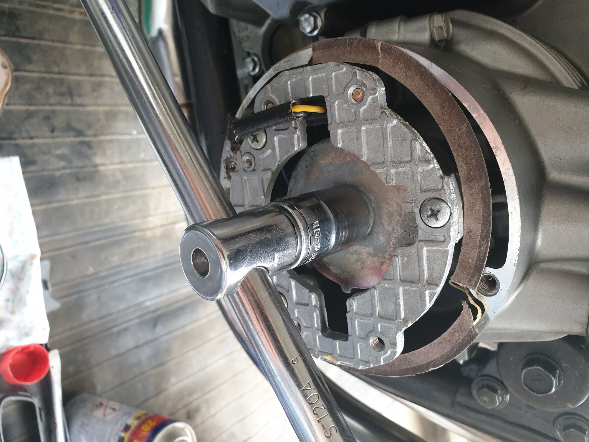

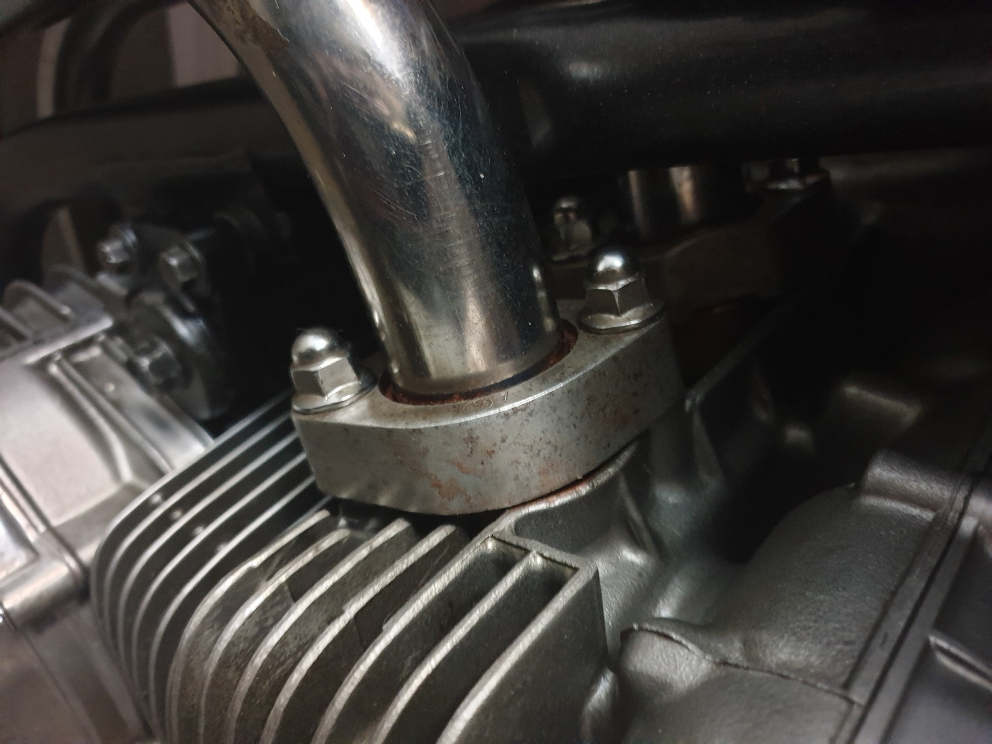

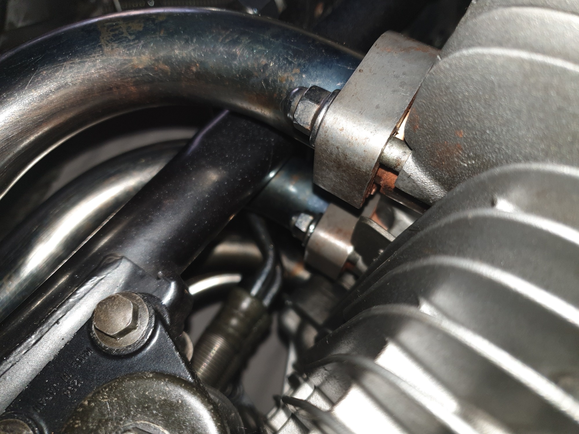

      Bonjour, j’ai pu avancer un peu ce we! J’ai fait la vidange, filte à huile et le filtre à air (et jeu des bougies) Zetienne j’ai suivi tes conseils et démonté le carter droit d’allumage pour faire tourner le vilebrequin avec une clé (en démontant les bougies bien sûr !). Ça tournait sans point dur (juste un effort tous les quarts de tour : ressorts de soupapes? Frottement des segments? Normalement il n’y a pas de compression sans les bougies… ). J’entendais l’air sortir des puits de bougies et un léger bruit de temps en temps comme quelque chose qui croustille (pas bon signe… mais c’était vraiment léger !) J’ai par contre déchiré le joint papier en démontant le carter… j’ai remonté en le plaçant au mieux étant donné que je n’ai pas prévu de rouler sous la pluie mais juste la démarrer pour le moment ! Une idée d’où ça s’achète ? C’est un papier à découper ou à la forme ? Merci aussi ZephyrOliv! J’ai gratté l’ancien moteur et retrouvé les joints qui me manquaient ! ( incrustés dedans, avec la calamine je pensais que c’était la fonte du carter !) La bonne nouvelle c’est qu’en plus j’ai vu que j’avais laissé le fil du démarreur sur l’ancien moteur! J’ai remonté les collecteur mais j’ai quelque chose qui me gène, les bagues portent sur le carter d’un côté mais l’autre vis semble dans le vide… Il ne me manque pas des entretoises? Je ne vois rien sur la RMT. Vis appuyée : Vis dans le « vide » (pas en appui sur le carter): Normal?

      Et les demies lunes , hein… Elles sont ou les demies lunes ?
